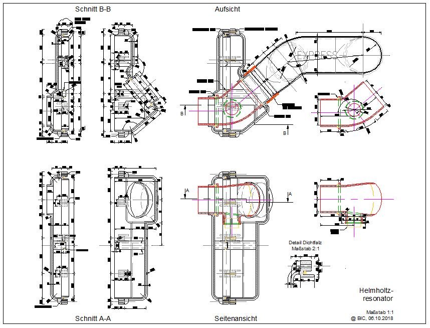

Re: 2-Takt-Köpfe Brennraumformen
Ist zwar jetzt nicht nachvollziehbar was Du meinst, aber so sieht das Teil geöffnet aus:Universaldilettant hat geschrieben: ↑Montag 4. Januar 2021, 20:33Da ich fürchte, mich nicht wirklich verständlich habe ausdrücken zu können, hab ich mal ein Bild gemacht und dabei festgestellt, daß es sich auch eher nur um ein Dreiviertel handelt. Nach meinem Geschnippel warens nur noch Hakbkreise.....Bei dem von mir besprochenen hab ich die Öffnung zur anderen Seite erweitert.
Wie man sieht handelt es sich quasi um einen Zwei-in-Ein-Helmholtzresonator und ein weiterer befindet sich im Unterteil des Luftfiltergehäuses. Alle Resonatoren zusammen sind darauf ausgelegt, die druckimpulsbehafteten Schwingungsvorgänge im Ansaugttrackt soweit zu dämpfen, dass man Ende einen möglichts gleichmäßigen Lambdaverlauf über die Drehzahl und Last bekommt (ohne die Resonatoren ist dies leider pysikalisch nicht möglich). Deshalb habe ich mir für die Solex-Anlage auch selbst einen entwickelt (der im Luftfilter bleibt ja unverändert), welcher über die Länge des Anschlußröhrchens zwischen ca. 65 und 130 Hz abstimmbar ist:
Was du aber nun gemacht hast, ist die Verringerung des Volumens des Resonatorkörpers. Hierdurch wurde dessen Resonanzfrequenz nach oben verschoben, was i.d.R. beim Dreizylinder mit sich überschneidenden Einlaßsteuerzeiten zu einer Anfettung im unteren bis zum mittleren Drehzahlbereich führt, die "ideale" Lambdakurve ist jedenfalls hinne (immer moch besser als anders herum

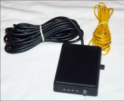

Ich vermute keine Klopfneigung, sondern halte es für sinnvoll, bei der Vergaserabstimmung auch die Klopfgrenze genau zu kennen. Diese hört ein Klopfsensor natürlich besser als die eigenen Ohren.Universaldilettant hat geschrieben: ↑Montag 4. Januar 2021, 21:06Wo vermutest Du denn die Klopfneigung?
Ja, ja - dabei ist es doch so einfach, entweder gelingt es der Zündanlage (welcher auch immer) das Gemisch zu entzünden oder eben nicht. Das hat dann aber eher etwas mit deren Leistungsfähigkeit (Höhe der Zündspannung, gespeicherte Zündenergie) zu tun, aber keine Auswirkung auf die Klingelneigung. Diese hat dann zwar der Zündzeitpunkt, aber der lässt sich bei einer "schwachen" Zündanlage genauso verstellen, wie bei einer "starken" - die Diskusion ist also müßig.Nebenan im Pappenforum werden grad nebenbei verschiedene elektronische Zündungen verantwortlich gemacht...
Zusatzfrage: Wo willste den Klopfsensor einspeisen lassen?
Es gab da mal so eine schöne, an die Zeitronix anschließbare Auswerteinheit für Standardsensoren:
Die ist aber leider nicht mehr zu finden
