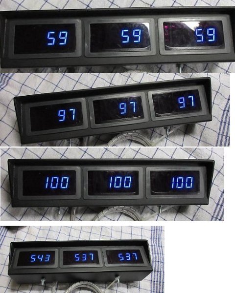

Ich hatte mir vor längerem solche EGT-Digital-LED-Anzeigegeräte aus China bestellt, kosteten unter 10€/Stück und sind für K-Typ Thermoelemente, Anzeigebereich -200...+1300°C, 12V Betriebsspannung.
Das ganze in einem Selbstbaugehäuse untergebracht; ist dafür gedacht, kurzzeitig für Test- und Einstellfahrten in bzw. am Fahrzeug montiert zu werden.
Als ich die kaufte, gab es die Geräte in dem Temperatur- und Betr.-Spannungsbereich nur mit blauen LED; Rot oder Grün wäre mir lieber gewesen.

Hier noch der Betriebstest, alle Sensoren/Thermoelemente auf einem Blech montiert in den Wasser-Kochtopf gehängt, bzw. mit dem Lötbrenner erwärmt; letzteres klappt nicht so gleichmäßig wie im Wasser.

Ich hatte mir vor längerem solche EGT-Digital-LED-Anzeigegeräte aus China bestellt, kosteten unter 10€/Stück und sind für K-Typ Thermoelemente, Anzeigebereich -200...+1300°C, 12V Betriebsspannung....
Chick, aber halt ziemlich groß - daher hatte ich nach so einem Trippel-Zeigerinstrument (siehe Saab) gesucht, aber lediglich Doppelinstrumente gefunden :(

Wo hastn die Fühler dann wie angebracht?

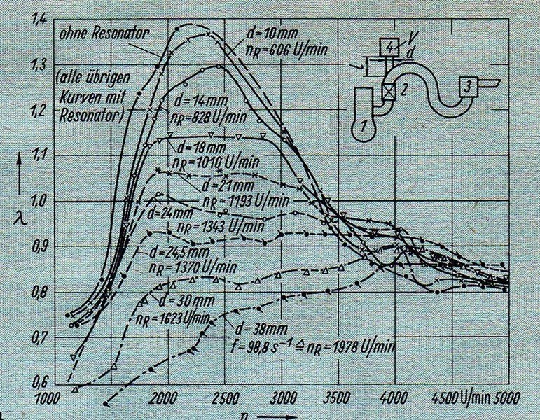

Die dünne Leitung ist die Innenbelüftung der Schimmerkammer, welche sicher stellt, dass in der Kammer nicht der atmosphärische Druck, sondern der gleiche Unterdruck herrscht wie im Luftfilter. Dadurch wird erreicht, dass sich der Kraftstoffverbrauch bei verschmutztem Luftfilter nicht erhöht.

Der kann durchaus dazu beigetragen haben, dass Du Deinen Motor zerschossen hast :) Warum? Tja, da kauf Dir mal das Buch:
und lies mal das Kapitel "Dosierungsprobleme bei Zweitaktmotoren" - natürlich erst wenn Du die Grundlagen durchgearbeitet hast :D
