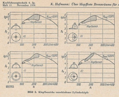

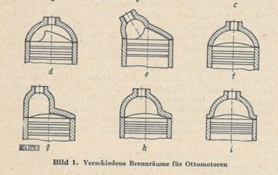

Das eine halbkugelförmige Form des Brennraums das Ideal darstellt, wusste man schon seit Ricardo. Leider setzt diese Form jedoch Grenzen für die in den 50er Jahren zur Leistungssteigerung der Motoren zwingend erforderliche Erhöhung der Verdichtung - die von Fuchser erwähnte Quetschkante hatte sich noch nicht durchgesetzt. Also erforschte man nicht nur bei AWE die verschiedesten Brennraumformen:Universaldilettant hat geschrieben: ↑Mittwoch 16. Dezember 2020, 08:16Da werd ich mich wohl mal mit der Theorie von Verbrennung und Räumen befassen müssen, um zu verstehen, was man sich dabei dachte....
dies vor allem auch im Zusammenhang mit deren Einfluß auf die Klopfneigung der Motoren:
und am Ende heraus kam dann das, was Du im Wiki gesehen hast.

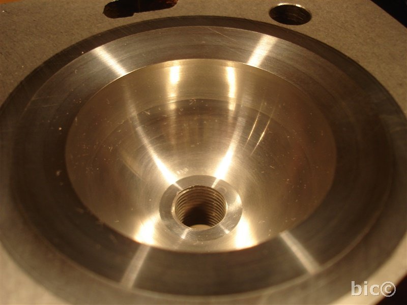

Na, dann hier mal noch ein Augenschmeichler:Universaldilettant hat geschrieben: ↑Donnerstag 17. Dezember 2020, 17:51Künftig sehe ich die Köpfe mit ganz anderen Augen.
Re: 2-Takt-Köpfe Brennraumformen
so muss das
Syrena?bic hat geschrieben: ↑Donnerstag 17. Dezember 2020, 21:07Na, dann hier mal noch ein Augenschmeichler:Universaldilettant hat geschrieben: ↑Donnerstag 17. Dezember 2020, 17:51Künftig sehe ich die Köpfe mit ganz anderen Augen.
