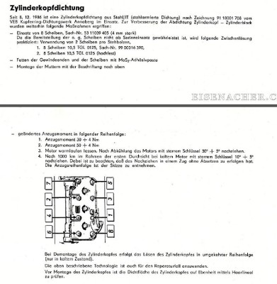

An sonst dient das Nachziehen nach dem Warmfahren und Erkalten dazu, die (Warm)Setzung der ZKD auszugleichen (was passiert, wenn man es nicht macht, kann man sich ja denken). Da zu diesem Zeitpunkt die Verschraubungen schon mit einem erheblichen Moment belastet sind, ist es raltiv sinnbefreit, diese hier nur um ein paar Nm nachziehen zu wollen, da das Losbrechmoment u.U. größer sein kann, als das erforderliche Nachziehmoment. Um diesen Dilemma zu entkommen, wird eben häufig ein Winkel angegeben, um welchen nachzuziehen ist, etwige Schwergänigkeiten haben dann keinen Einfluß mehr. Es geht aber auch anders - z.B. gibt Ajusa vor, in diesem Fall die Verbindung zu lösen und wiederholt mit dem ursprünglichen Moment anzuziehen, auch derart kann man die Verfälschung durch Losbrechmomente und andere Schwergänigkeiten vermeiden. Derart habe ich es schon mit Erfolg gemacht.
Übrigens ist das Anzugsmoment lediglich ein Indikator für die Vorspannkraft der Schrauben und gilt nur bei einer gewissen "Reibungszahl":
Geht eine Schraubverbindung zu schwer, erreicht man dann auch nicht die notwendige Vorspannkraft. Was sich z.B. AWE dagegen ausgedacht hat, kann man oben im ersten Bild lesen. Und bitte nicht vergessen, bei den altertümlichen ZKDs der AWE-Motoren müssen die ZK-Schrauben die Längenänderungen bei Erwärmung/Erkaltung ausgleichen. Die macht nicht die ZKD, wie bei moderneren Konstruktionen mit plastisch gezogenen Streckschrauben. Zieht man beim AWE-Motoren die Schrauben durch Überschreitung der Dehngrenzein in den plastischen Bereich, findet kein Ausgleich bei Erwärmung/Erkaltung mehr statt. Die Idee, die Kopfbolzen anzuknallen, bis nix mehr geht, ist also nicht so prickelnd.

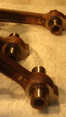

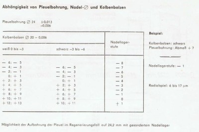

Das kennst wohl nicht:
6 - 17 µm darf das Nadellagerspiel betragen. Die Bohrungen an den Pleuel sind immer gekennzeichnet:
Die Kolbenbolzen i.d.R. auch - hier mal ein schwarzer:
nur die Nadellager waren lediglich auf der Packung bezeichnet.
An sonst wurden im Ersatzteilhandel die Kolben mit passenden Bolzen ausgeliefert und die ET-Kurbelwellen hatte Kompromiss-Nadellager, welche eher für weiße Bolzen passten, wodurch schwarze von vornherein ein wenig Verschleiß eingebaut hatten. Wenn man eine Quelle für klassifizierte Nadellager hat, lässt sich das alles aber auch heute noch problemlos gut zusammenstellen, ein solcher Motor wird dann sehr laufruhig (so wie mein derzeitiger :) )

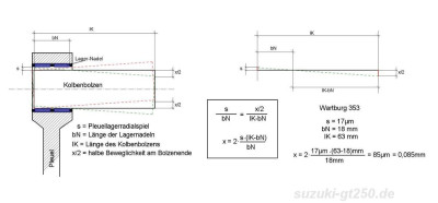

Nachmessen ist mir lieber. Nun wäre aber 1000stel messen auch nicht ganz einfach. Aber durch das Spiel im Lager kann der Kolbenbolzen mehr oder weniger gekippt werden, wodurch die Beweglichkeit am Bolzenende dann im hundertstel-Bereich liegt, was mit einer normalen Meßuhr gut erfasst werden kann.
Ich stecke also den Kolbenbolzen (und Lager) mit einem Ende bündig in das Pleuel, fixiere das Pleuel und setze die Messuhr am lang herausstehenden Ende setlich an den Bolzen; nun kann ich den Bolzen im Lager bewegen und den möglichen Ausschlag an der Meßuhr ablesen.
Für das zulässige Radialspiel von 6-17µm ergibt sich aufgrund der Bauteil-Geometrie am Kolbenbolzenende eine Bewegung von ca. 3-8 hunderstel; wenn sich das Bolzenende mehr als das bewegen lässt, ist das Kolbenbolzenlagerspiel zu groß.

Die Idee ist sehr gut, aber bist Du Dir sicher, dass das dann 3-8/100stel ergibt? (Ich habe das jetzt nicht nachgerechnet)

Ich habe das jetzt mal vorzeigbar skizziert.
im Bild links das Pleuel im Schnitt mit einseitig bündig eingesetztem Lager und Kolbenbolzen, das Radialspiel ist zur Verdeutlichung übertrieben dargestellt, die mögliche Kippbewegung des Bolzens in gestrichelten Linien.
Rechts sind die zur Berechnung relevanten Linien und Maße nochmal separat herausgezogen. Die Formel ist z.B. eine Anwendung vom Strahlensatz.

Na, das ist doch mal was - Danke! Hast Du etwas dagegen, wenn ich mir die Zng. für späteren Gebrauch speichere? (Anm.: mir erschienen die 3-8 hunderstel anfangs etwas viel :) )

Man kann das Verfahren auch weiterspinnen und zur Feststellung des Hubzapfenlagerspiels verwenden. Der Lagerbolzen/-Zapfen kann in einem bestimmten Wnkel gekippt werden (gegenüber dem Pleuel). Wenn man die Lagerabmessungen des unteren Pleuellagers sowie die Pleuellänge kennt, kann man ausrechnen, wieweit sich das obere Pleuelauge seitlich (quer zur Drehrichtung) bewegen lassen darf, wenn das zulässige Radialspiel des unteren Pleuellagers vorliegt.

Danke für die ausführliche Erklärung, das werde ich im zweiten Anlauf dann auch kontrollieren/beachten. :pray:
