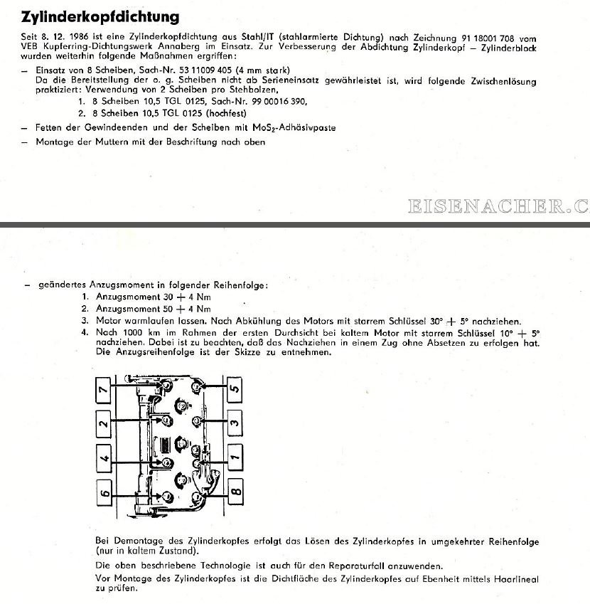

Nun ja, normalerweise wird der Kopf mit 53 Nm angezogen, und dann 30° nach dem Warmlaufen und erkalten nachgezogen, wieviel Nm sind das dann?
65? weiss keiner, eines weiss ich aber dann haben nicht alle Bolzen das selbe Moment.
Insofern kannste die 65 oder 70Nm gleich drauf hauen und nach dem warmfahren und erkalten nochmals prüfen (dann nicht mehr 30° nachziehen)
wobei das mit den 30°steht nicht im Werkstatthandbuch.

An sonst dient das Nachziehen nach dem Warmfahren und Erkalten dazu, die (Warm)Setzung der ZKD auszugleichen (was passiert, wenn man es nicht macht, kann man sich ja denken). Da zu diesem Zeitpunkt die Verschraubungen schon mit einem erheblichen Moment belastet sind, ist es raltiv sinnbefreit, diese hier nur um ein paar Nm nachziehen zu wollen, da das Losbrechmoment u.U. größer sein kann, als das erforderliche Nachziehmoment. Um diesen Dilemma zu entkommen, wird eben häufig ein Winkel angegeben, um welchen nachzuziehen ist, etwige Schwergänigkeiten haben dann keinen Einfluß mehr. Es geht aber auch anders - z.B. gibt Ajusa vor, in diesem Fall die Verbindung zu lösen und wiederholt mit dem ursprünglichen Moment anzuziehen, auch derart kann man die Verfälschung durch Losbrechmomente und andere Schwergänigkeiten vermeiden. Derart habe ich es schon mit Erfolg gemacht.

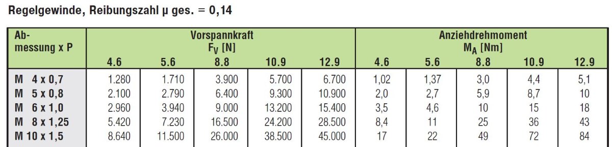

Übrigens ist das Anzugsmoment lediglich ein Indikator für die Vorspannkraft der Schrauben und gilt nur bei einer gewissen "Reibungszahl":
Geht eine Schraubverbindung zu schwer, erreicht man dann auch nicht die notwendige Vorspannkraft. Was sich z.B. AWE dagegen ausgedacht hat, kann man oben im ersten Bild lesen. Und bitte nicht vergessen, bei den altertümlichen ZKDs der AWE-Motoren müssen die ZK-Schrauben die Längenänderungen bei Erwärmung/Erkaltung ausgleichen. Die macht nicht die ZKD, wie bei moderneren Konstruktionen mit plastisch gezogenen Streckschrauben. Zieht man beim AWE-Motoren die Schrauben durch Überschreitung der Dehngrenzein in den plastischen Bereich, findet kein Ausgleich bei Erwärmung/Erkaltung mehr statt. Die Idee, die Kopfbolzen anzuknallen, bis nix mehr geht, ist also nicht so prickelnd.
Also Honbrillen kenne ich nur bei Leichtmetall- oder an sonst eher filigranen Motoren, bei welchen ein Zylinderverzug durch den Kopf konstruktiv mit eingerechnet ist. Das kann man aber bei den AWE-Eisenklötzen ausschließen.Das grössere Problem wäre dann noch wie sich die Zylinderbohrung im Blockverzieht, normalerweise sollte der Block mit Hohnbrille (und dem gewünschten Drehmoment auf dieser gehohnt werden. Doch wer tut das?
Die Details zum Fetten der Gewindeenden und zu den ggf. auch möglichen 2 normalen Scheiben ist interessant, kannte ich so auch noch nicht. Der Rest freilich auch.
Ich sags mal so - wenn man die Gewinde wirklich fetten soll, dann sind 54 Nm nicht mal sooo wenig.
Beim Traktor sagt man in der Regel die Gewinde sollen ölfeucht sein, also ölen und dann mit einem Stofflappen einmal abwischen, so stehts in den Werkstattbüchern aus den 60igern. Das macht schon Sinn um die Reibung deutlich ggü trockenen Gewinden zu reduzieren.
Ich hatte ja wie folgt angezogen:
- Gewinde Ölfeucht
- tropfen Öl zwischen Scheibe und Mutter
- Mutter mit Beschriftung nach oben
- Stehbolzen und Muttern + dicke Scheiben original ab Werk verbaut
- Dichtung von Ostmobile/Hoffmüller trocken aufgelegt, die Dichtflächen entfettet
- 1. Runde was um die 25-30 Nm nach Werksvorgabe
- 2. Runde 53-54 Nm nach Werksvorgabe
- dann warm laufen lassen (2 grüne LEDs an)
- nach dem vollständigen abkühlen am nächsten Tag 30° nachgezogen was am Ende nochmal bei ca. 54 Nm am Schlüssel dann auch wieder "knackte"
Ende vom Lied war, das es nicht richtig dicht war, es kam zum Getriebehin an der Kopfdichtung mininal was raus nach einem weiteren Tag stehen.
Ich hatte heut morgen dann wie von verschiedenen Seiten empfohlen noch auf 62-63 Nm weiter angezogen, was in etwa 10° entsprochen hat. Aktuell ist es dicht, ob es das bleibt muss ich sehen - ich nehme die Dichtung vom Barkaskonsum und die zweite von Ostmobile sicherheitshalber mit und vielleicht erreicht mich noch die von ffuchser. Stehbolzen hab ich heut morgen bei Thomas (TIG) die schwarzen samt Muttern einen Satz geholt - Werkzeug reist eh mit.
Soweit der Plan fürs WE und den ersten Urlaubstag.

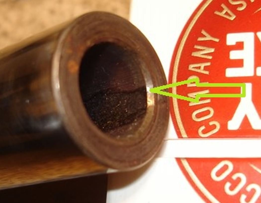

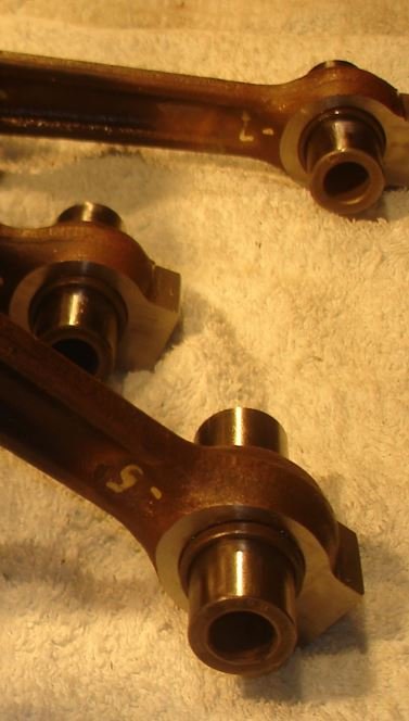

6 - 17 µm darf das Nadellagerspiel betragen. Die Bohrungen an den Pleuel sind immer gekennzeichnet:
Die Kolbenbolzen i.d.R. auch - hier mal ein schwarzer:
nur die Nadellager waren lediglich auf der Packung bezeichnet.
An sonst wurden im Ersatzteilhandel die Kolben mit passenden Bolzen ausgeliefert und die ET-Kurbelwellen hatte Kompromiss-Nadellager, welche eher für weiße Bolzen passten, wodurch schwarze von vornherein ein wenig Verschleiß eingebaut hatten. Wenn man eine Quelle für klassifizierte Nadellager hat, lässt sich das alles aber auch heute noch problemlos gut zusammenstellen, ein solcher Motor wird dann sehr laufruhig (so wie mein derzeitiger
Das bei den Teilen das Gewinde auf ein Stück Rundstahl geschnitten wurde und diese damit kaum vergütet sein können, sieht doch ein Blinder mit nem Krückstock oder etwa nicht?Zurück zu den Zylinderkopfstehbolzen:

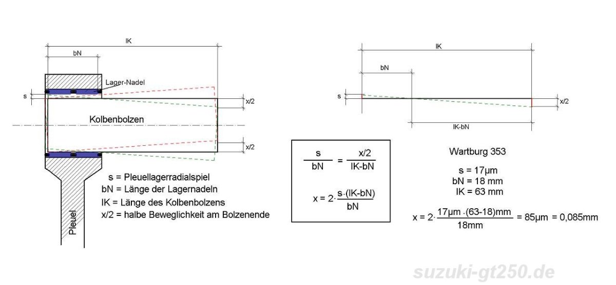

Moin...
Nachmessen ist mir lieber. Nun wäre aber 1000stel messen auch nicht ganz einfach. Aber durch das Spiel im Lager kann der Kolbenbolzen mehr oder weniger gekippt werden, wodurch die Beweglichkeit am Bolzenende dann im hundertstel-Bereich liegt, was mit einer normalen Meßuhr gut erfasst werden kann.
Ich stecke also den Kolbenbolzen (und Lager) mit einem Ende bündig in das Pleuel, fixiere das Pleuel und setze die Messuhr am lang herausstehenden Ende setlich an den Bolzen; nun kann ich den Bolzen im Lager bewegen und den möglichen Ausschlag an der Meßuhr ablesen.
Für das zulässige Radialspiel von 6-17µm ergibt sich aufgrund der Bauteil-Geometrie am Kolbenbolzenende eine Bewegung von ca. 3-8 hunderstel; wenn sich das Bolzenende mehr als das bewegen lässt, ist das Kolbenbolzenlagerspiel zu groß.

mit dem Gefühl ist mir das so eine unsicherte Sache...kann man auch nach Gefühl einbauen, die Kolbenbolzen müssen saugend in die im Pleulauge eingesetzten Nadellager reinzuschieben gehen

Die Idee ist sehr gut, aber bist Du Dir sicher, dass das dann 3-8/100stel ergibt? (Ich habe das jetzt nicht nachgerechnet)
nabend...
Ich habe das jetzt mal vorzeigbar skizziert.
im Bild links das Pleuel im Schnitt mit einseitig bündig eingesetztem Lager und Kolbenbolzen, das Radialspiel ist zur Verdeutlichung übertrieben dargestellt, die mögliche Kippbewegung des Bolzens in gestrichelten Linien.
Rechts sind die zur Berechnung relevanten Linien und Maße nochmal separat herausgezogen. Die Formel ist z.B. eine Anwendung vom Strahlensatz.
Zuletzt geändert von markush am Freitag 15. August 2025, 13:03, insgesamt 2-mal geändert.
Na, das ist doch mal was - Danke! Hast Du etwas dagegen, wenn ich mir die Zng. für späteren Gebrauch speichere? (Anm.: mir erschienen die 3-8 hunderstel anfangs etwas viel
Man kann das Verfahren auch weiterspinnen und zur Feststellung des Hubzapfenlagerspiels verwenden. Der Lagerbolzen/-Zapfen kann in einem bestimmten Wnkel gekippt werden (gegenüber dem Pleuel). Wenn man die Lagerabmessungen des unteren Pleuellagers sowie die Pleuellänge kennt, kann man ausrechnen, wieweit sich das obere Pleuelauge seitlich (quer zur Drehrichtung) bewegen lassen darf, wenn das zulässige Radialspiel des unteren Pleuellagers vorliegt.
