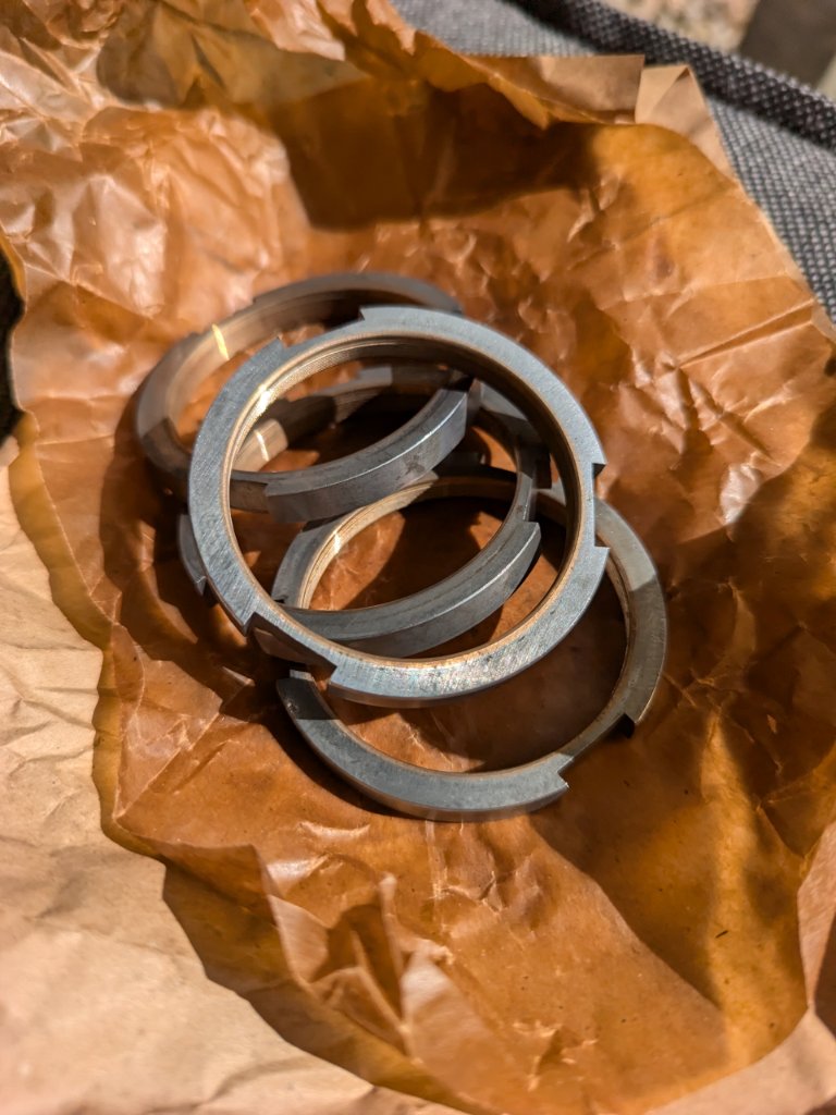

Da ich mein original Getriebe behalten möchte, fahre den Wartburg 1.3 mit H-Kennzeichen keine 1000 Km im Jahr, bin ich dabei mir div Ersatzteile zusammen zu suchen um es später mal regenerieren zu lassen.
Ich habe beim ehemaligen Hersteller 4 neue Synchronringe gekauft.
Jetzt bin ich auf der Suche nach den Kugellagern!
