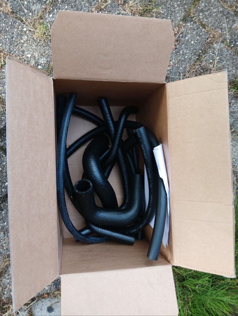

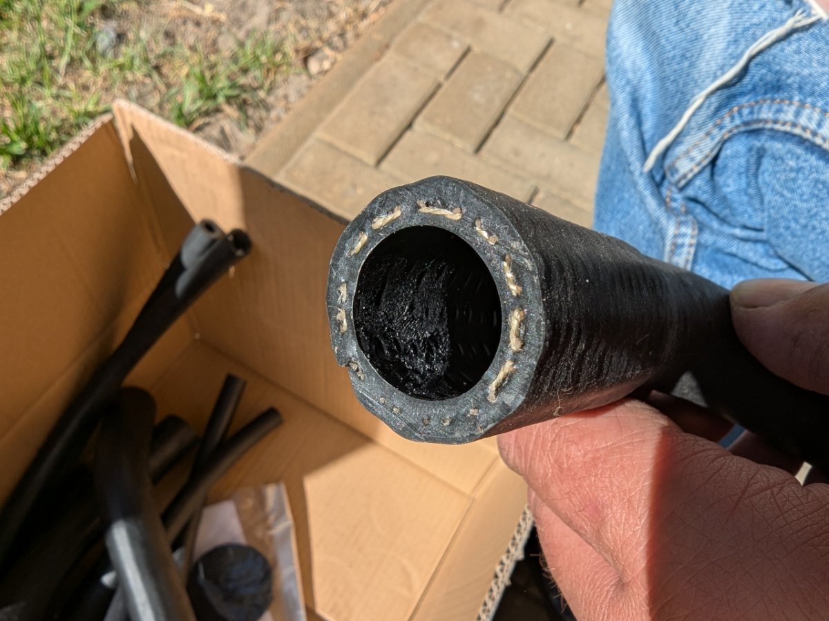

ich hab das Schlauchset von ldm bestellt, die Vormteile scheinen aus aktueller Produktion zu sein, allerdings teilweise mit kleinen Fehlstellen, an einem ist ein Riss s.Bilder. Die anderen Schläuche sind 0815 Ware von div. Herstellern.
Den Formschlauch mit dem Riss möchte ich umgetauscht haben, man sieht auch innen das was mit dem Gummi anders ist, er ist dort auch sichtlich dünner! Das wird bestimmt weiter reißen und nicht lange halten !?
Was meint ihr?
Ich bringe die Schläuche morgen zur Werkstatt, mal schauen was die sagen.
Gruß Michael

Ja, den einen umtauschen lassen wäre gut. Es gibt Hersteller, die solche Formschläuche nach Vorlagen entwickeln/herstellen. Mindestens aus Fernost kriegt man sowas.
Werkstatt? Bau doch selber ein (?) Sonst sieht es ok aus. Im System ist ja nicht so viel Druck. Ein Schlauchexperte könnte hier wahrscheinlich noch mehr zur Materialauswahl und Alterungs- und Temperaturbeständigkeit sagen...

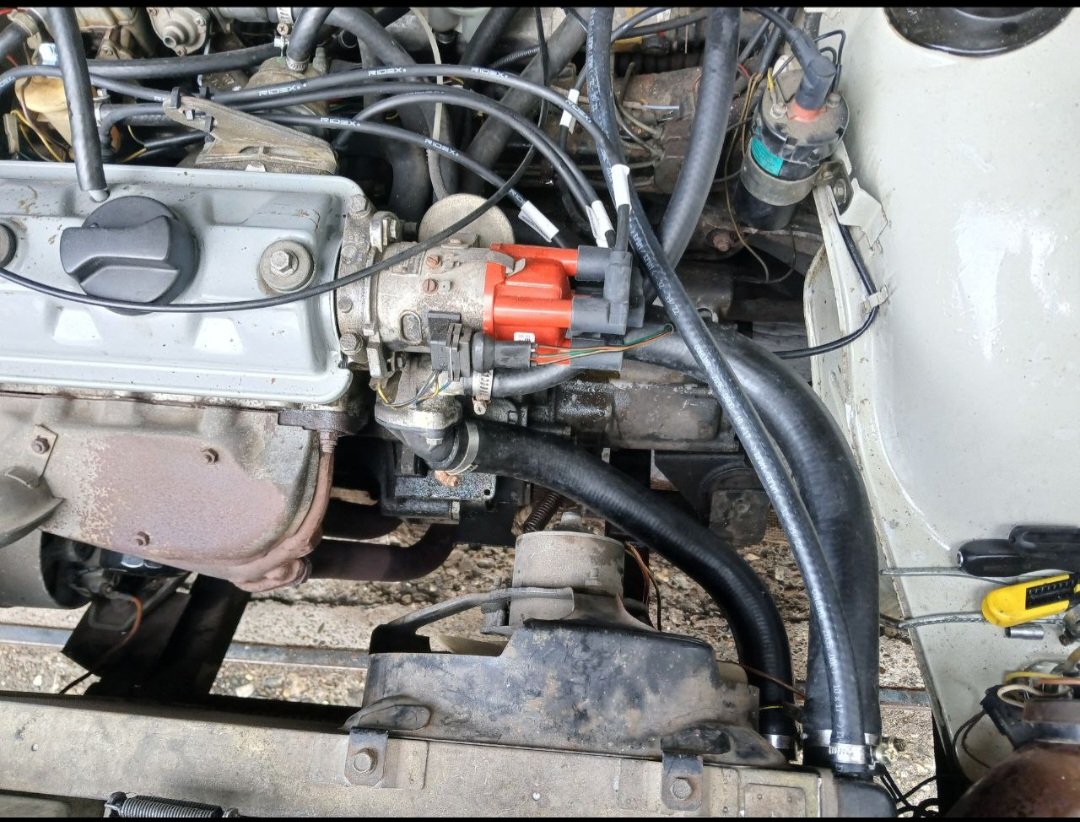

Der Wagen steht in der Werkstatt, der Motor war raus, Zylinderkopf wurde überholt und das Getriebe.
Sie haben den Schlauch jetzt verbaut, da heute der Motor eingebaut wurde, ich soll das erstmal beobachten.
