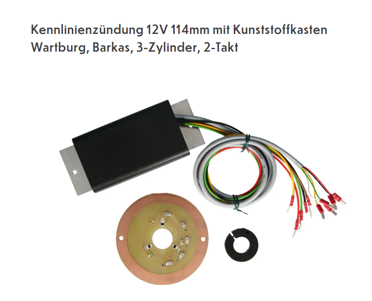

ich bin im begriff diese Zündung zu verbauen.
Erstmal von Anfang an:
Die Anleitung besagt die Zündung auf 8,7 vor OT zu stellen (Gab auch in dem Forum schon ein Beitrag drüber).
Zündfolge A C B (A=1 C=3 B=2)
Den ersten Zylinder (A) haben wir dann so eingestellt das in Laufrichtung die Gelbe Lampe angegangen ist.
Ich nehme an dann bekommt das Steuerteil die Info Zylinder 1 Zündung.
So dann haben wir Zylinder 3 Eingestellt (B auf der Grundplatte). Wir haben in Laufrichtung gedreht bis die Rote Lampe anging und dann die Umdrehungen bis OT gezählt um den Versatz zu Berechnen. Das Selbe dann nochmal für Zylinder 2 (C).
Wartburg an dann klingt er 5 Sekunden sauber und dann geht das Gerumpel los.
Hat jemand eine Idee oder die Zündung schon einmal selbst verbaut?

Wie was eingestellt? Schaue ich mir die Platine an, kann man bei dieser weder eine Grundeinstellung für Zyl. 1 durch Verdrehung der selben machen (da fehlen einfach die erforderlichen Langlöcher) und dann gleich überhaupt nicht Zyl. 2 und 3 abweichend einstellen, die Hallgeber sind ja fest auf der Platine aufgelötet. Also wie habt Ihr eingestellt - per Software? Erklär doch mal genauer!

Hier mal der Link zur Anbieterseite:
https://www.sausewind-shop.com/elektron ... amo-dkw-f9
Die Zylinder sind einzeln einstellbar, laut Beschreibung.
Aber leider keine Angaben zum Kennfeld, also bei welcher Drehzahl der Zündzeitpunkt wo genau liegt.

Also den Kurbelwellenversatz stellst du in dem schwarzen Steuerteil ein. Dort sitzt ein kleiner Computer drauf dem du sagen kannst bei wie viel grad Abweichung Zylinder 1, 2 oder 3 Zünden sollen. Alles aber abhängig von dem zuerst eingestelltem Zylinder.
Ich habe ja schonmal solch eine Zündung eingebaut allerdings mit Statischem Zündzeitpunkt. Die lief auf anhieb.
Nun bin ich wie folgt vorgegangen. Ich habe die ganze Geschichte mal Abgeblitzt und festgestellt das irgendwas mit dem Steuerteil nich in Ordnung sein muss. 8.7 sind ja eingestellt und die Zündung soll ich ja bei + - 3,6 vor OT erfolgen. Das bin ich aber "meilen weit" von entfernt. (mit Berücksichtigung der Automatischen Kennlinienverschiebung)
Selbst in der Grundeinstellung des "Computers" läuft der Bock nicht und Zündet auch nicht annährend bei 3,6.
Ich nehme das Steuerteil ist falsch bespielt worden oder einfach defekt.

Ich hatte auch diese Zündung, allerdings nicht von Sause-Shop und ohne dem schwarzen Steuerkästchen. (Ist das bei dir wirklich dabei oder war das nur ein Beispielbild?).
