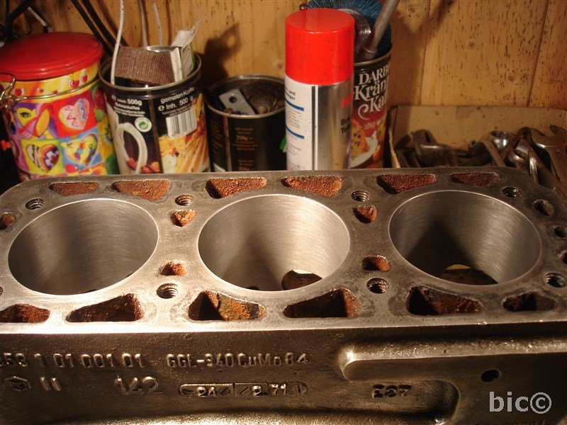

Wollte nur mal mein Ergebnis zeigen. Sieht hier grober aus als es in Wirklichkeit ist.
