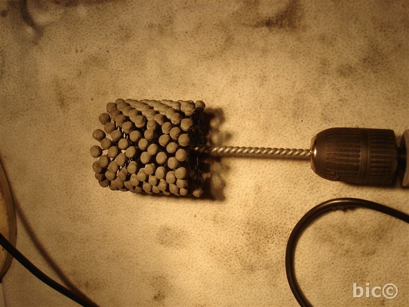

Aber sicher hat das schon mal jemand gemacht:
wobei "honen" hier der falsche Begriff ist, denn ein nennenswerter Materialabtrag findet nicht statt. Der Vorgang ist eher ein Reinigen, wobei -wenn man es richtig macht- sogar so etwas wie leichte Honspuren entstehen, welche dann die Ölhaftung verbessern:
Gearbeitet wird übrigens nicht trocken, sondern mit Bohr-/Honöl, Petroleum (nicht das für Lampen) oder (alter) Bremsflüssigkeit. Das Ganze macht dann aber eine riesige Sauerei :D
finde im Netzt fast nur Bürsten bis 70mm oder ab 75mm. Mit welcher habt Ihr die Zylinder bearbeitet?
70er für 900er, 75er für 1000er Motoren - ergibt sich doch irgendwie von selbst :)

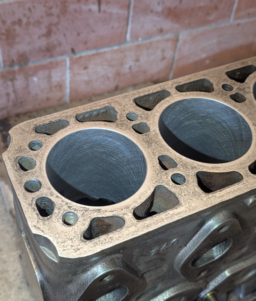

Wollte nur mal mein Ergebnis zeigen. Sieht hier grober aus als es in Wirklichkeit ist.

Sieht doch gut aus, da hast Du wieder eine vernünftige Ölhaftung :)
