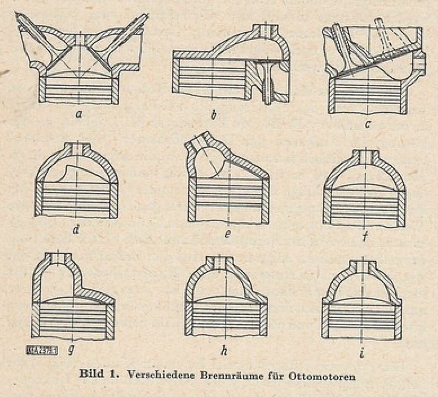

Naja, viel Sinnvolles kommt dabei nicht heraus :? Vor allem nichts dazu, woher diese "Quetschkante" eigentlich herrührt, nämlich aus den vor Jahrzehnten erfolgten Versuchen, Brennraumformen zu finden, welche es erlauben die Verdichtung zu erhöhen ohne dass sich u.a. dabei die Klingelneigung vergrößert (hier Nr. "i", Nr. "h" gab es z.B. beim 311er):
Da eine halbkugelförmiger, bzw. kugelabschnittsförmiger Brennraum die beste Form darstellt, war da bereits seit Ricardo bekannt. Verwendet man jedoch eine solche Form (oben die Nr. "f"), ist jedoch nur eine relative geringe Verdichtung möglich, es sei denn man verringert die Höhe der Brennkammer wieder soweit, dass man sich wieder vom Ideal der Kugelform entfernt.

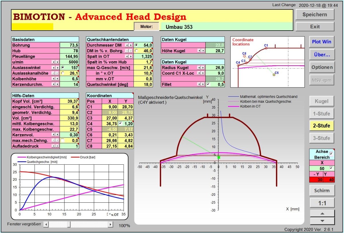

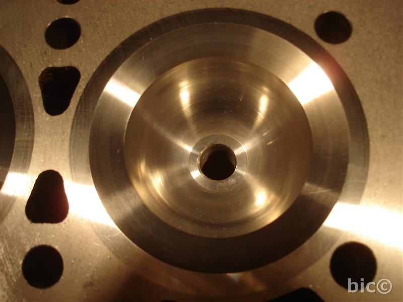

Daher ist man auf die Idee gekommen, den Durchmesser der "Brennraumkugel" nicht am Zylinderdurchmesser auszurichten, sondern diesen zu verringern. Hieraus ergeben sich sodann automatisch die "Quetschkanten", hier mal für eine Verdichtung von 9,4 statt der serienmäßigen von ca. 7,5:
Das sich sodann durch die Quetschflächen/-kante im Zylinderkopf durch die hier verursachte Strömung (blaue Linien im o.a. Diagramm) noch die Homogenität der Gemischverteilung im Brennraum verbessert, ist eine andere Sache, aber eine willkommene Nebenwirkung :)

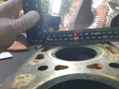

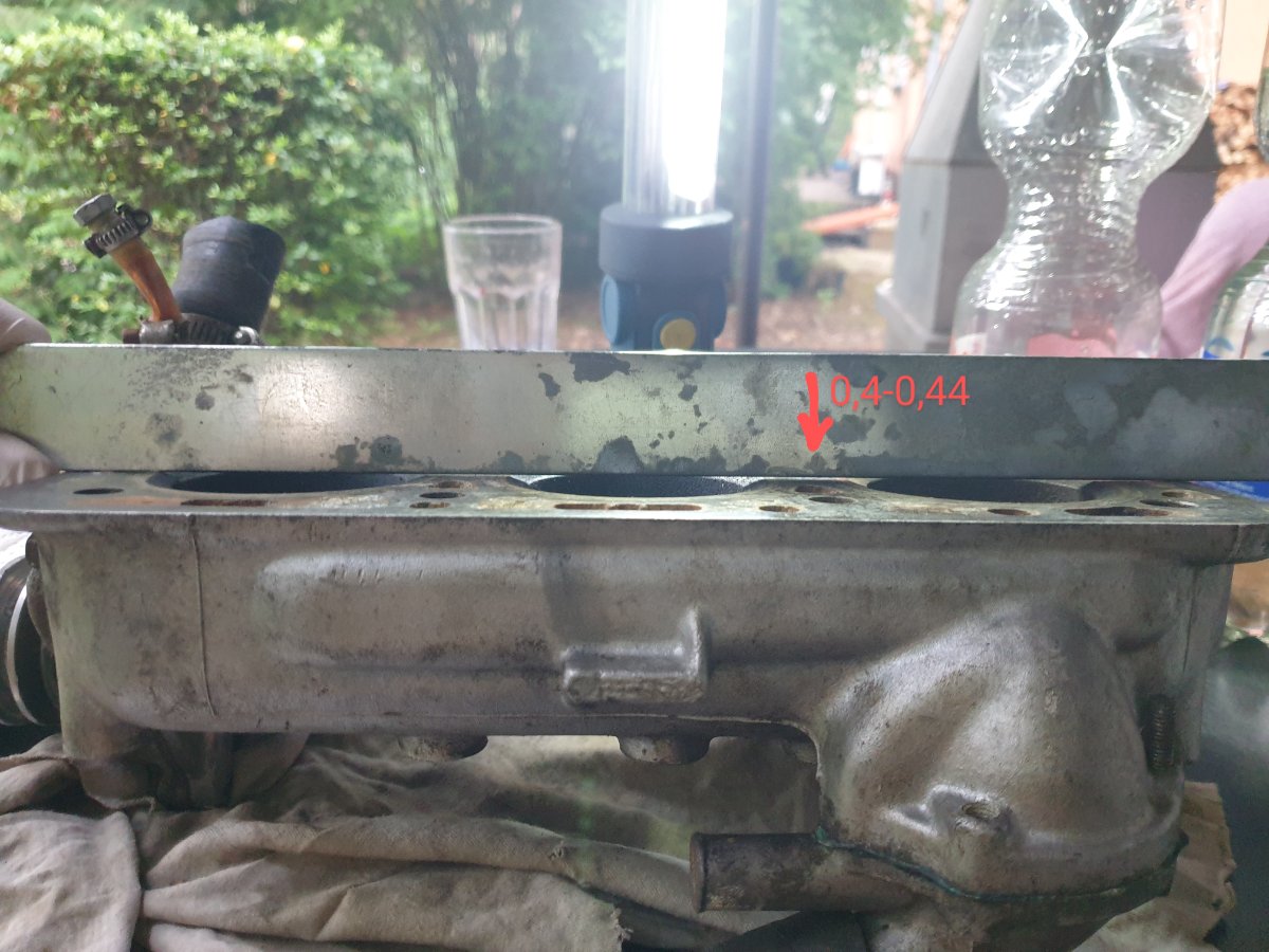

Abseits er "akademischen Betrachtungen" habe ich mal den Zylinderkopf bzw. die Abweichung von der Planfläche mit den vorhandenen "Hausmitteln" (Stahlwinkel + Fühllehre) gemessen. Bei Messung über die Länge beträgt die maximale Abweichung ca. 0,43 bis 0,44 mm.
Ich hatte nur Fühllehren in den Maßen 0,40 und 0,05 (zusammen also 0,45). Die 0,45 habe ich nicht mehr hindurch bekommen. Die 0,40 hatte aber noch einen deutlich sichtbaren Spalt.
Nur um sicher zu gehen: Können die 0,43 bis 0,44 mm durch das Anziehen der 8 Muttern -evtl. mit einer dicken Dichtung- noch ausreichend abgedichtet werden?
In Querrichtung gemessen waren es nur 0,05 mm Abweichung.

Laut Werkstatthandbuch sind 0.03mm Unebenheit der Zyl.-Kopf Dichtfläche noch tolerierbar.
Du liegst da beim mehr als Zehnfachen.
Wird kaum langfristig funktionieren ohne zu planen.

Die 50€ wären aber nur planen, ohne Quetschkante. Bei 0,4mm könnte das schon eng werden bei Zylinder 1+3.
Normalerweise planen, Montage, messen und nach Bedarf anschließend Quetschkanten bearbeiten.
