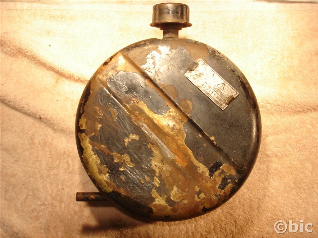

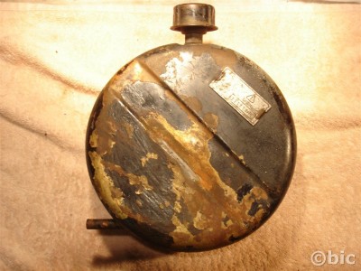

Der 312/1 hatte keinen rechteckigen Behälter sondern diesen:
Da ist es dann mit der Transparenz auch nicht allzuweit her :D
An sonst - natürlich kannst du den runden 353er-Behälter da unten hängen lassen oder meinst Du, der merkt, dass er einem 311er statt in einem 353er sitzt ? :ill: Und natürlich funktioniert das hervorragend, so lange der Deckel, respektive das Überdruckventil dicht ist, denn so lange kann keine Luft oder kein Wasser austreten. Denn es passiert ja nichts weiter, als dass sich das bei Erwärmung ausdehnende Wasser im Kühlsystem den Flüssigkeitsstand im Ausgleichsbehälter erhöht, indem es die dort vorhandene Luft komprimiert, daher den Druck vergrößert. Kühlt das System wieder ab, wird das "Mehr" an Wasser im Ausgleichbehälter soweit wieder zurück ins System gedrückt, bis der vorherige Stand erreicht ist. Es ist daher egal, wie hoch die Buddel hängt, so lange diese halbwegs senkrecht sitzt und Du diese nicht über Kopf drehst :?
