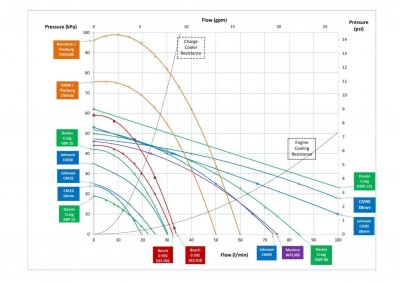

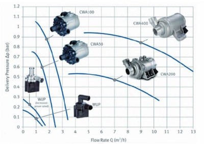

Ich würde dann auch gerne eine Elektrische Wasserpumpe nutzen, habe gehört das dort mit einer VW zusatzwasserpumpe gute Erfahrungen gesammelt wurden. Wenn ich einen Kopf ohne Wasserpumpe nehme und an der herkömmlichen Stelle am Block das Wasser einleite sollte das doch problemlos gehen oder?
Wie wäre es gleich mite einer Aquariumpumpe :D

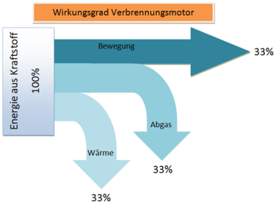

Spaß bei Seite - aber der Förderstrom einer Pumpe sollte schon zur thermischen Leistung des Motors passen. Wenn man also mal annimmt, dass es dem Wartburgmotor ebenso geht, wie allen Ottomotoren, nämlich das vom Energieinhalt des zugeführten Kraftstoffes lediglich ca. 1/3 dem Vortrieb dient, wiederum ca. 1/3 durch den Auspuff flöten geht und das letzte Drittel in Wärme umgewandelt wird, kann man beim 33 kW (45PS) Wartburgmotor ganz grob davon ausgehen, dass dieser bei Vollast eben auch 33 kW thermische Leistung hat. Diese Leistung muss ja nun "abtransportiert" werden, um den Motor nicht zu überhitzen:
Nach der Formel:
Leistung (kW) = Gewicht des Wassers pro Zeit (kg/s) * spezifichen Wärmekapazität des Wasser (kWs/(kg*K)) * Temperaturdifferenz (K)
ist leicht zu bestimmt, welche Wärmemenge eine bestimmte Menge fließendes Wasser bei einer bestimmten Temperaturerhöhung transportieren kann.
Durch Umstellen der Formel nach:
Gewicht des Wassers pro Zeit (kg/s) = Leistung (kW) / spezifichen Wärmekapazität des Wasser (kWs/(kg*K)) * Temperaturdifferenz (K)
und einsetzen der Werte (obige 33 kW und angenommen 5 K Spreizung, damit der Motor halbweg gleichmäßig warm ist) ergeben sich
x kg/s = 33 kW / 4,18 kWs/(kg*K) * 5 K
x kg/s = 1,56
Also sind bei Vollast roundabout 1,6 l/s respektive 96 l/min oder eben auch 5,76 m3/h notwendig, um bei einer Temperaturdifferenz von 5 Grd. zwischen Zu- und Ablauf des Motors die 33 kW thermische Leistung dem Kühler zur "Vernichtung" zu überbringen. Verdoppelt man diese durch Vergrößerung des Kühlers auf 10 K (also z.B. 95 Grd, für den Vor- und 85 Grd. für den Rücklauf), sinkt die notwendige Fördermenge auf die Hälfte, daher ca. 0,8 l/s, bzw. 48 l/min oder 2,88 m3/h.
Aber sei es wie sei, weder 1,6 l/s, noch 0,8 l/s schafft eine "VW zusatzwasserpumpe" und schon gar nicht gegen den Anlagendruck. Da muss eine richtige Pumpe her und kein Pümpchen :mrgreen:
Hier kannst du Dir eine aussuchen, wobei Du die Anlagenkennlinie für den Wartburg etwas steiler ansetzten musst, als die im Diagramm angegebene:

Die Wapu am Wartburg macht maximal 90l/min,
Ich fahre mit der EWP80 + Corsa Kühler vor dem Motor und etwas über 50 Pferdchen ganz gut ;)
Die Zusatzpumpen machen keine 20l/min, das geht vielleicht, wenn man mal ins Nachbardorf in die Eisdiele kullert, aber nicht, wenn der Motor auch mal warm wird.

Toni hat geschrieben:
Montag 7. März 2022, 10:42
... Ich fahre mit der EWP80 + Corsa Kühler vor dem Motor und etwas über 50 Pferdchen ganz gut ;)...
Mir war die EWP80 von Davies Craig zu grenzwertig, ich fahre eine CWA200. Diese ist auch noch kleiner im Durchmesser und lässt sich recht gut am Motor montieren:
Die Reglung der Pumpe übernimmt dann auch noch gleich das Schalten des Kühlerventilators, so dass auch hier das Zusammenspiel perfekt klappt :)
