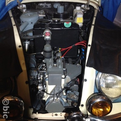

PS. Schöner Motorraum in deinem F9

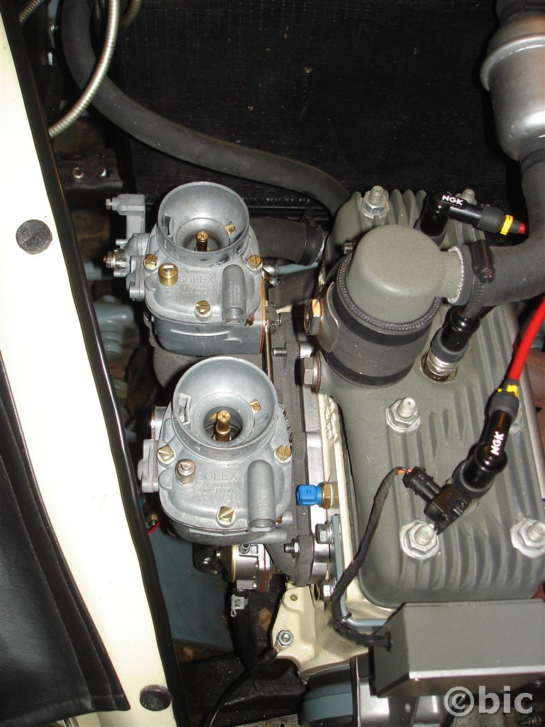

Über den Sinn oder Unsinn von Tunig will ich mich nicht streiten, der Motor, welchen Du oben im Bild siehst, ist auch "getunt" (ich bevorzuge aber eher den Begriff "frisiert"), allerdings auf eine ganz andere Art und Weise und in weit geringerer Größenordnung, als sie Dir augenscheinlich vorschwebt und sie "Schreibfaulheit" kolportiert hatte. Aber Du wirst das schon machen, davon bin ich überzeugt - ich ärgere mich nur, dass ich überhaupt erst auf Dein Ansinnen eingegangen bin.
Denn einen Jikov (der ohnehin nicht in den F9-Motoraum passt), eine Resobirne (welche sich übrigens nicht seriös berechnen lässt) und eine tschechische Motorradzündung (die kaum Verbesserung für was auch immer bringt) in einen Topf zu werfen, das Ganze dann mit ein paar groben Anhaltspunkten für die Motorbearbeitung zu würzen und dann einmal kräftig zu schütteln, ergibt noch lange keinen 75 oder gar 95PS-Motor - wir sind hier nicht beim Chiptunig :zwink: Das kann alles vielleicht klappen, aber nur dann, wenn man weiß, an welchen Stellen man an sonst noch zu feilen hat und das -glaube mir- sind ziemlich viele :D

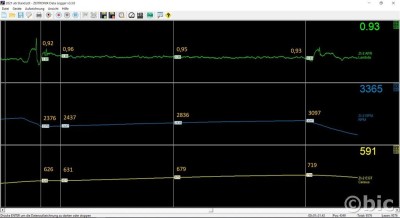

Versuch doch mal nur für einen X-beliebigen Vergaser den zwecks Beherrschung der Gemischbildung unbedingt erforderlichen akustischen Filter zu berechnen. Wenn du das dann geschafft hast, kommt vielleicht so etwas dabei heraus:
was dann auch entgegen dem Jikov tatsächlich in den Motorraum des F9 passt:
und in etwa so einen Lambdaverlauf sicherstellt (ist mir noch einen Tick zu mager):

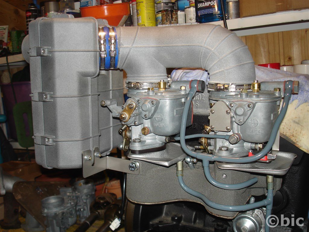

@bic deine Vergaseranlage (Porsche oder Mercedes Vergaser?) sieht ja schon sehr nach HighEnd aus :super:
Ja - u.a. auch Porsche 356 und Adenauermercedes :D

Dein Luftfilterkasten sieht für mich so Richtung Motorrad aus.

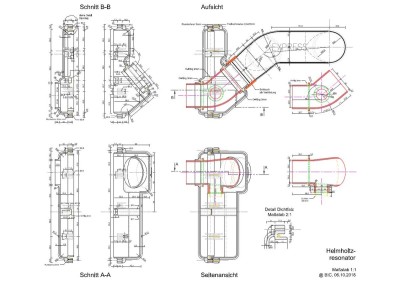

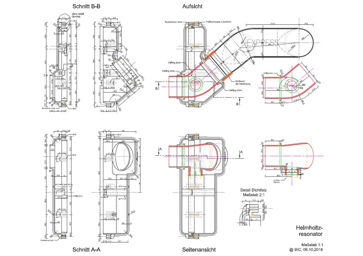

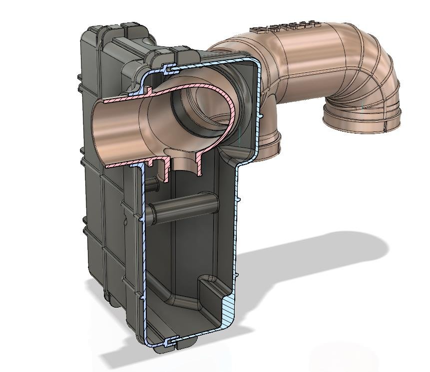

Nö, das ist kein Luftfilter, sondern ein Helmholtz-Resonator in Eigenkonstruktion:

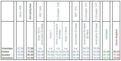

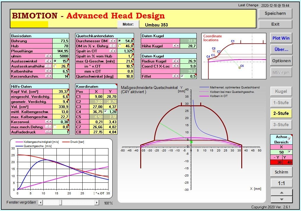

So, um den Vorwurf der "Geheimniskrämerei" mal ein wenig zu entkräften, habe ich Dir mal auf die Schnelle (was ich halt so finden konnte) ein paar Steuerzeiten zusammengestellt:
Alles, was darin blau ist, ist verfiziert, daher die Motoren gab es so wirklich. In grün ist dann mal der Mittelwert dargestellt (auch wenn ein wenig verfälscht, da ein 353-0 Motor dabei ist) und in rot dann Deine Werte - man sieht dann gleich, dass diese unsinnig sind.
An sonst hatte die Motoren alle unterschiedliche Ansaugtrackte (meist 3-Vergaseranlagen), unterschiedliche Brennräume, Verdichtungen und Abgasanlagen (keine Resonanz) und z.T. sehr spezielle Teile, wie z.B. Kolben mit Invarstahleinlagen. Drehmoment- und Leistungsausbeute war natürlich auch unterscheidlich, das einzige, was gleich blieb, war der Zündzeitpunkt :D

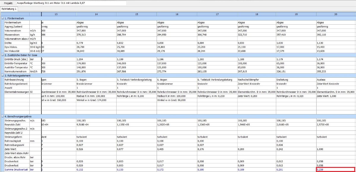

So, nun mach mal, aber am besten so, wie es Fuchser schrieb - also erst einmal optimieren (vor allem die Kanäle des Blocks auf Zeichnungsmaß bringen) und nicht gleich ändern. Dann die Verdichtung erhöhen:
und den Druckverlust der Auspuffanlage durch Querschnittsvergrößerung mindern:
Den 311er-Vorschalldämpfer solltest Du aber unbedingt erst einmal übernehmen, der war/ist hervorragend auf ein mittleres Drehzahlband abgestimmt, einen Reso kannst Du vorerst nicht gebrauchen.
