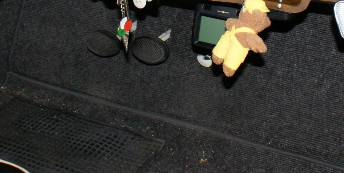

Man (Mann) kann es natürlich auch selbst machen:
Das ist ein sehr strapzierfähiger Vorwerkteppich mit textilem, beschichtungsfreiem Rücken (damit es drunter nicht schwitzt), der liegt jetzt seit ca. 25 Jahren da rum (der Dreck wohl auch) :) Zuschneiden und dann ketteln lassen - fertig :D

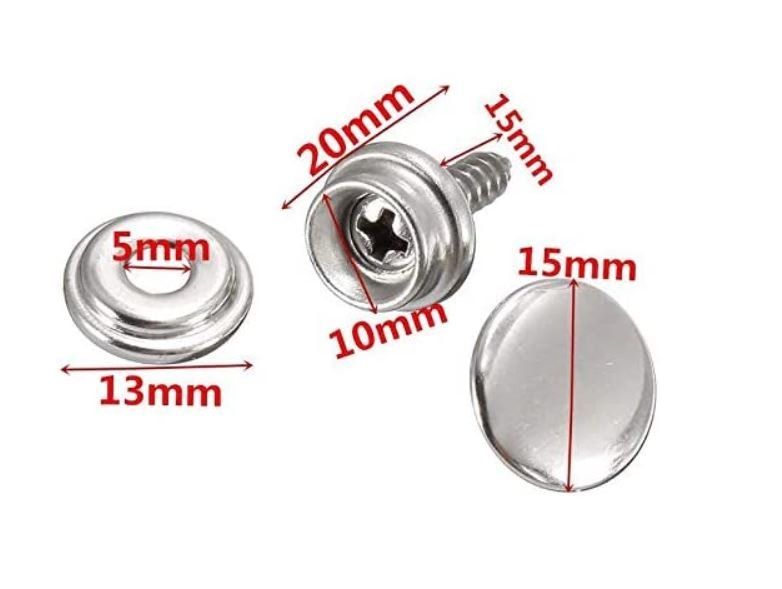

Aber wie gesagt der Teppich ist bestellt. Original sind der vordere Teppich durch 4 "Pilze" gehalten und hinten mit 15mm Druckknöpfen. Ich gehe davon aus das keine Befestigung an den Teppichen vorgesehen sind. Daher schon mal die Frage, wer liefert diese Druckknöpfe ........ habs schon Misselwitz
dann ein schönes Wochenende.

Wie sollen denn die Knöpfe aussehen? es gibt welche die man am Fahrzeugboden anschraubt und eben am Teppich durch ein Loch steckt....sowas hier https://www.amazon.de/20x-Druckknopf-An ... 3292105590

Die sind sogar aus Edelstahl, leider wird der Duchmesser des Druckknopfes nicht angegeben.
Reicht dir das nicht ?:

Beitrag von Karlhorst » Freitag 28. Mai 2021, 20:55
Sorry, so weit hab ich noch nicht gescrollt.
