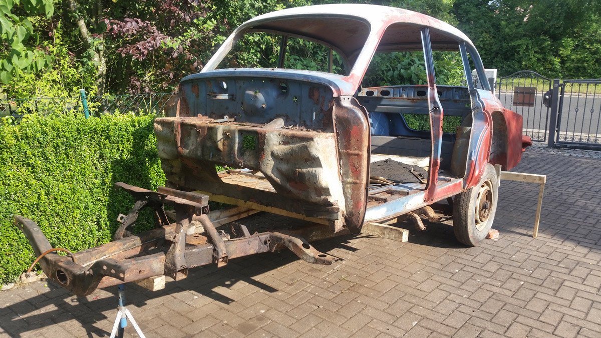

Vor einen Jahr im Mai habe ich zugeschlagen und habe mir einen vollständigen aber sehr abgearbeiteten 311er geholt.

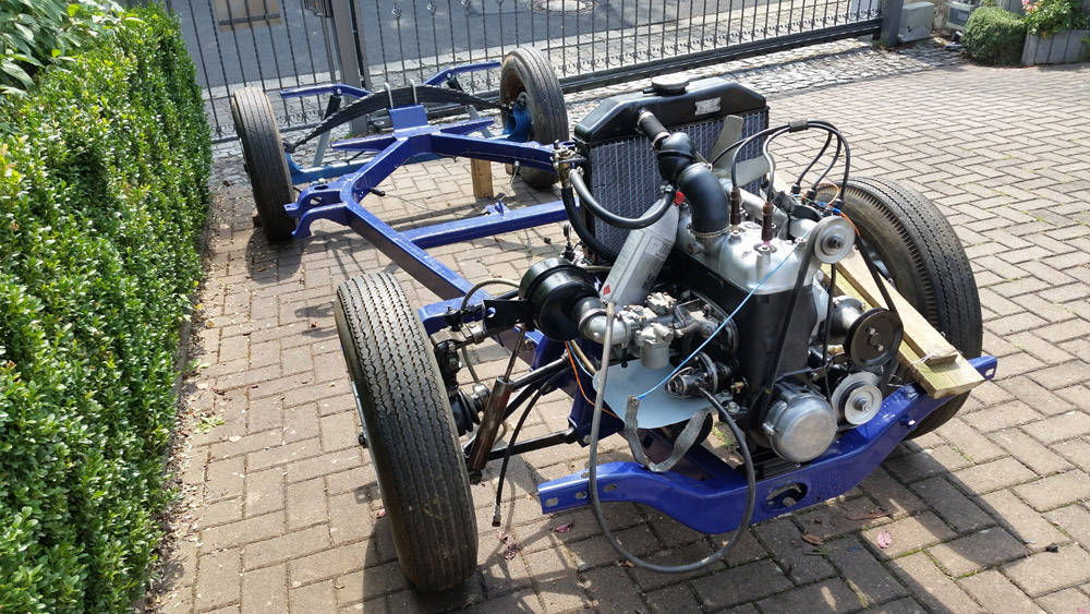

Eine kurze Bilderfolge.
Es waren sehr arbeitsreiche Tage und Corona hat mir Zeit verschafft.
Beim Zusammenbauen entstehen immer wieder Fragen, die ich versuche selbst zu lösen, aber schön ist es auch wenn man mal Fragen kann.

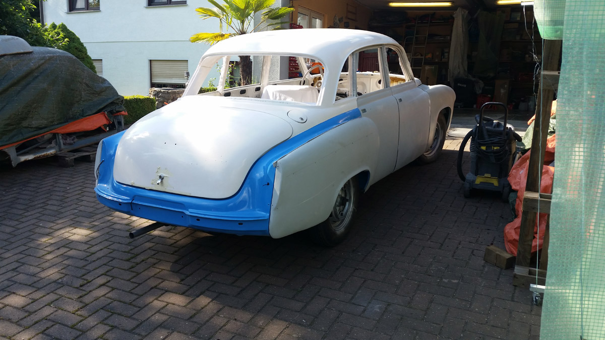

Also, ich habe heute die Karosse angehoben und die Dichtung zur Handbremse eingebaut. Das sind so die Nacharbeiten wenn man nicht bescheid weiß.
Die Kupplung ist alt und meines Erachtens nicht verschlissen. Also hab ich sie wieder eingebaut. Im Nachhinein... naja irgent etwas muss ja sein das die nicht richtig auskuppelt. Hab sie jetzt auf die letzte "Rille" gesetzt und nur geht's einigermaßen. Ich fahre zZ. Nur aus der Garage und Abends wieder rein.

Die Arbeit von heute
Re: Neuaufbau 311 Bj.64 vom Schrott zum Auto
Beitrag von steffen1.3 » Dienstag 7. Juli 2020, 12:29
Hi,
na das sieht doch schonmal richtig gut aus.
Weiter so. :)
