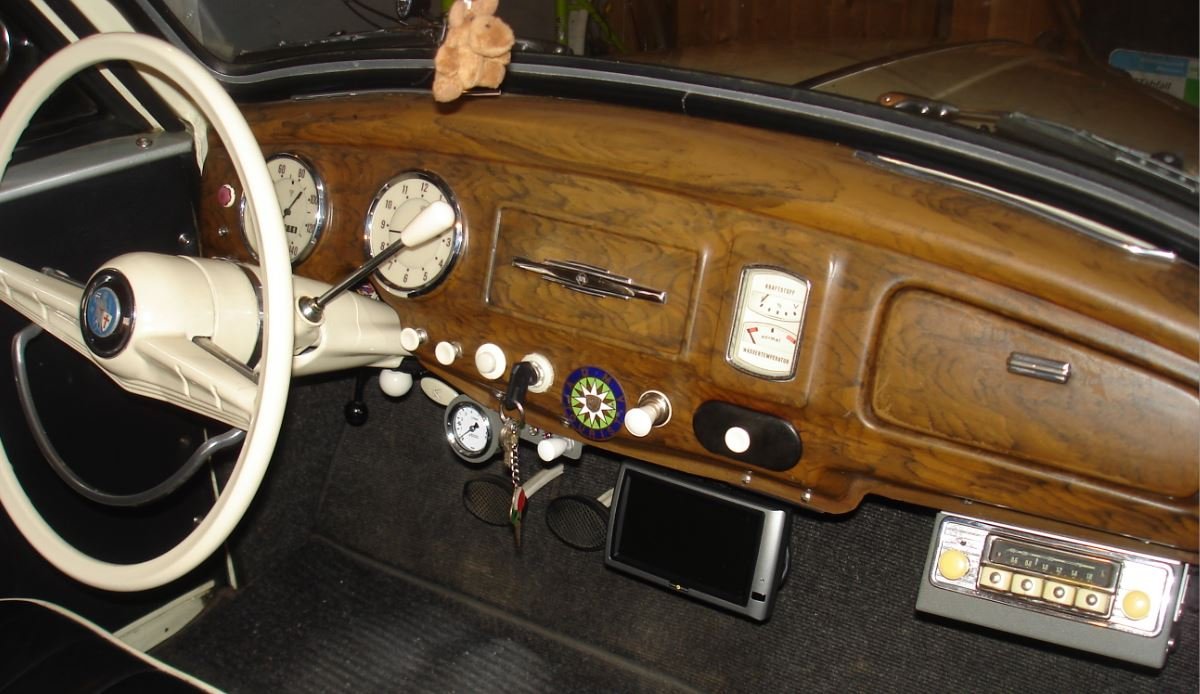

Ich war ja total begeistert von den Instrumenten im Saab. Das würde meinem Kontrollfetischismus gut passen.

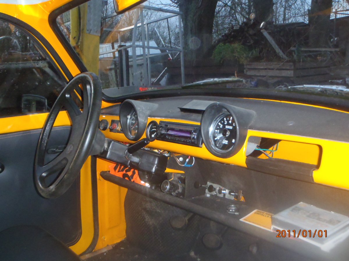

Die stammen aus der Fliegerei ... habe ich auch mal gesucht, jedoch nicht gefunden :(

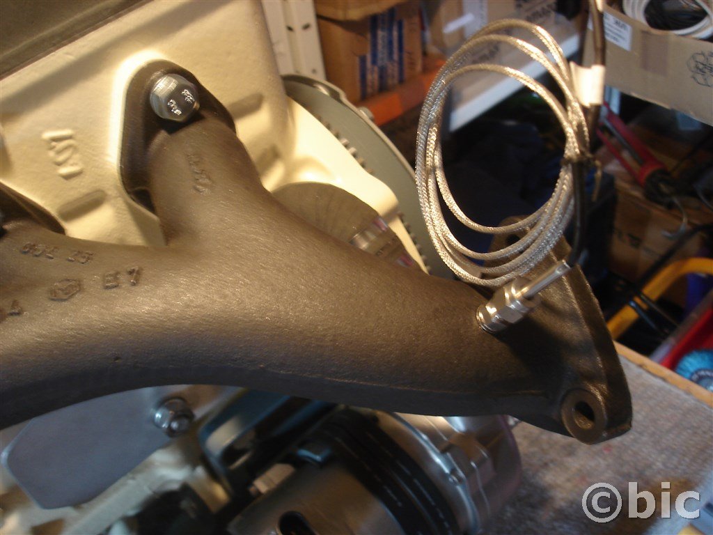

Wenn ich mich recht erinnere hatte bic das auch beschrieben, wie er den Temperaturschnüffel im Abgaskrümmer eingebaut hat.
Na das ist ja nun eines der einfachsten Übungen:
Sone durchsichtige Zündkerze hab ich wenigstens inzwischen auch.
Wenn man schon keine Ahnung hat, braucht man wenigstens ordentliches Werkzeug.:D
Naja, ob so ne Colortune-Kerze was nützt :noplan: Ist ja außer vielleicht beim B1000 während der Fahrt schwer einsehbar :? Wenn, dann mach es gleich richtig, bau ne Lambdasonde ein (blauer Pfeil):
Um die Auswertung kümmert sich das kleine Kästchen mit dem roten Pfeil, welches dann auch noch die Daten für die Abgastemperatur, Drehzahl, Drosselklappenstellung und noch anderen Krempel liefert. Die Ausgabe erfogt seriell, es gibt dafür verschiedene Instrumente zum Draufstarren oder man schreibt gleich mit nem Laptop mit (siehe oben).

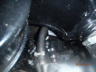

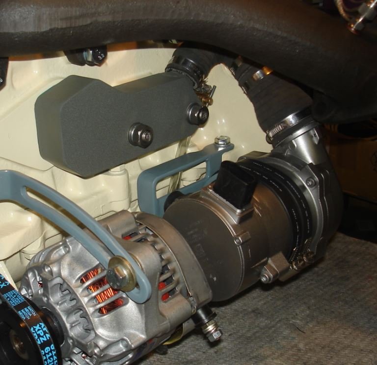

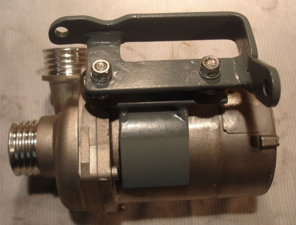

Beitrag von Universaldilettant » Donnerstag 24. Dezember 2020, 16:01
Bei mir sieht das so aus:
Leider ist da nicht mehr zu sehen, weil die Heizung drüber ist.
Dir und Mitlesenden wünsch ich auch ein frohes Nest!

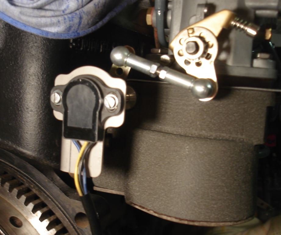

Und noch ne blöde Frage: Wofür ist die Anzeige der Drosselklappenstellung von Belang? Ich weiß doch, wie ich auf den Pinsel latsche.
Ich möchte jetzt keinen langen Vortrag bezgl. der Schwingungsvorgänge und deren Auswirkungen im Ansaugtrakt eines Zweitakters halten, aber wenn man einen völlig unbekannten Vergaser abstimmen will (hier vor allem auch die Abstimmung des Resonators), ist es sehr von Vorteil, die jeweiligen Unterdruckverhältnisse auf der Saugseite zu kennen. Da das Ganze mangels geeigneter Sensoren für die Zeitronix sich nicht so ganz einfach gestaltet, gibts halt hilfsweise ein Drosselklappenpoti:

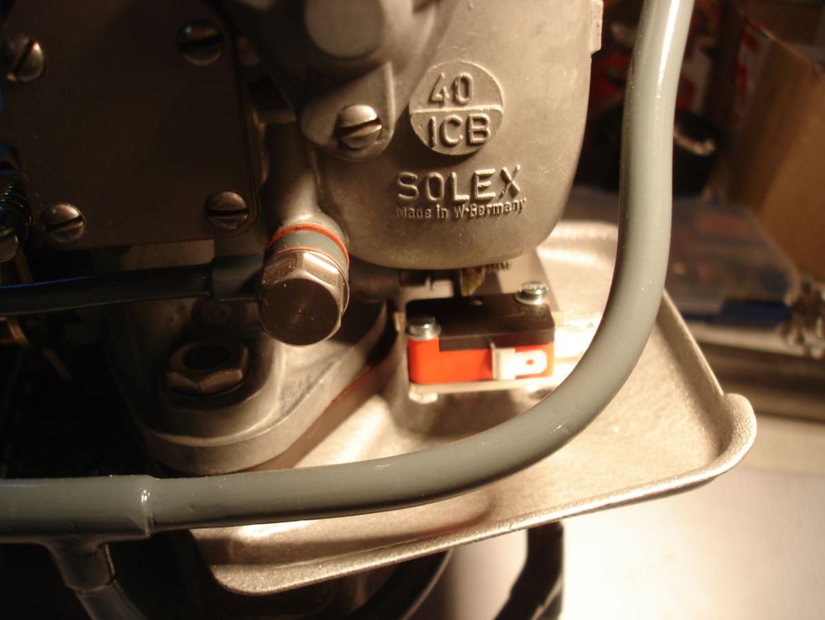

und noch ein Microschalter für den Moment des Einsatzes der zweiten Stufe:
denn die Solex-Anlage ist als Register aufgebaut.

Ich werd mir wohl fürs erste und zum spielen und testen die gnadenlos billigsten Messdingse aus China bestellen. Zumindest die Lambdaanzeige lässt sich ja ganz gut mit nem Oszilloskop prüfen, ob die halbwegs vernünftiges anzeigt. Bei der Abgastemperatur wird das schon schwieriger.
Was die Instrumente angeht, habe ich eher ein Platzproblem.
Da überlege ich, ob ich die oben links aufs Armaturenbrett baue oder drunterhänge.

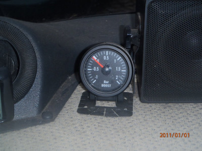

Nachtrach: In welchen Bereich bewegen sich denn die Unterdruckverhältnisse im Ansaugtrakt? Würde da so ein Ladedruckanzeiger schon zucken?
Wie willste denn mit einer für Überdruck ausgelegten Meßeinrichtung Unterdruck messen? Irgendwie ist das die falsche Richtung. Aber um Deine Frage zu beantworten, der Unterdruck im Ansaugtrackt ist ja drehzahl- und drosselklappenstellungabhängig und dürfte bezogen auf den atmosphärischen Druck beim AWE-Motor dann dementsprechend so zwischen 10 und 200 mmHg betragen (das sind 0,013 respektive 0,27 Bar :D).

Das Oszi wollte ich nur, um den Chinakram auf eventuelle Abweichungen zu testen. Während der Fahrt würde ja son 2"-Instrument mehr als genug sein.
oder die hochempfindlichen EGT-Instrumente aus der Luftfahrt, die benötigen dann nicht einmal eine Hilfsspannung.
Das EGT-Zeug bietet der Chinamann auch. Bliebe nur die Frage, ob es was taugt und dazu währe ne vergleichende Messmöglichkeit nicht schlecht.
Nö! Das ist nicht die falsche Richtung.
Die können auch Unterdruck. :)
Das Ding hab ich mir letztes Jahr ins WoMo eingebaut, bevor ich an der Einspritzpumpe optimierte.:D
Vom Messbereich könnte das also funktionieren.
Ich glaub ich bestell mir noch son Ding und bastel das mal zum Spaß in die Leitung zwischen Luftfilterkasten und Jikov ein.
