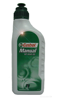

Castrol Getriebeöl EP 80W-90 GL4. Das habe ich jetzt drinn!
Eigentlich aber auch nicht. Ich habe beide 1Liter-Gebinde eingefüllt.
Es ist nichts über die Einfüllöffnung übergelaufen.
Ich hatte nach dem Einfüllen auch keine Lache unter dem Wagen! Aber wo ist der ganze Schei... hin? Klar ist das Getriebe undicht aber bei der Menge und ohne Überlaufen......! Wundere ich mich schon sehr.

Hier das Foto des Gebindes.

Beim Wechsel sollte ein guter Liter reichen, da 1,1 Liter Werksangabe sind .
Mit 2 Litern wirste dir sicher alles einsauen. Und die Einfüllöffnung liegt natürlich deutlich über dem Füllstand.
