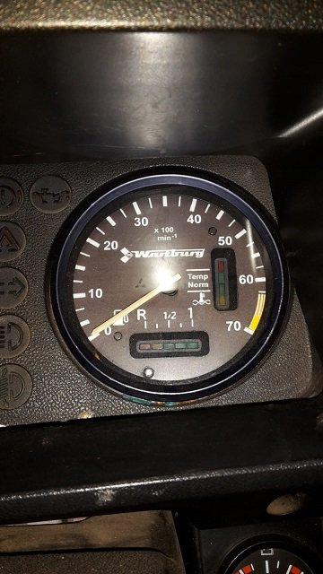

Beitrag von steffen1.3 » Donnerstag 22. November 2018, 17:16
Sooo, hier nun das Bild vom DZM der schon fertig ist. Danke Franz :) .

wo ist der "gefällt mir" knopf :mrgreen:
Re: Instrumente und Optimierungen
Beitrag von SDLer » Freitag 23. November 2018, 20:34
Sieht echt super aus das Teil.
Falls du damit in Serie gehst, einen für mich :pray:

Sieht gut aus!
MfG. Stephan
Beitrag von steffen1.3 » Sonntag 25. November 2018, 11:17
Oh Danke. :)
Naja, das ist schon alles so gemacht, das man auch mehr als 2 bauen kann...
Ist aber auch recht zeitaufwendig alles. Aber für ein paar gute Forumsmitglieder würde ich da schon noch was machen.
Ggf. auch gern als Bausatz, wer gern selber löten und bauen will.
Benötigt wird:
- eine original Tank-/Tempanzeige vom 1.3
- ein DZM aus dem Kombiinstrument vom Golf 2 (Benziner, ohne MFA)
- ein Tachogehäuse vom 601er Trabi oder Wartburg
Franz testet ja den DZM schon ein Weilchen.

So ein Instrument würde mich auch interessieren.
MfG. Stephan
Beitrag von steffen1.3 » Dienstag 1. Januar 2019, 11:45
Hi Stephan,
so ein Lada oder von mir?
Naja, was man dazu braucht hab ich ja oben geschrieben. Das Golf 2 Instrument sollte von VDO sein. Darauf sind die Leiterplatten ausgelegt.
Wenn es ein bissel Zeit hat, können wir da was machen. :)
VG steffen
