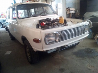

Heute ging es bei der Front bei so langsamm erkennt man wieder was es werden soll :) Ich versuche bis Sonntag soweit zu sein das er anspringt und fährt.

Beitrag von coolmodie » Samstag 28. April 2018, 18:46
die stoßstange hinten bleibt doch so nicht oder :wimmer:

Beitrag von Taxi Wartburg » Samstag 28. April 2018, 20:52
Hi, Meinst du weill sie so ecklig aussieht? Nein das kommt noch abgewaschen und poliert. Ich bau es nur an, weill ich ihn aus der Halle zu mir nachhause in die Garage holen will. Dann muss ich nicht immer los fahren um was zu machen und habe mehr zeit für die Details :)

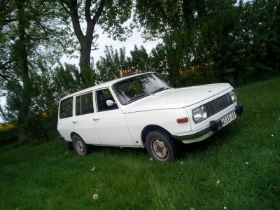

Beitrag von Taxi Wartburg » Dienstag 1. Mai 2018, 00:39
Moin, Seit gestern fährt der Wartburg wieder alleine. Heute haben wir gleich mal ne Probefahrt gemacht und ihn endlich in meine Garage gestellt. So kann ich immer nebenbei was mache. Jetzt stehen noch restarbeiten und innenraum auf den Zettel.

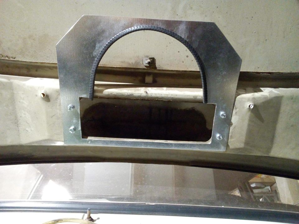

Wie löst du das Problem mit dem Heizungsgebläse zur Motorhaube oder bleibt das ???

@Punto Ich habe den Heizungskasten etwas eingekürzt und mir dann noch eine kleine Adapter platte gebaut die von Eckig auf rung geht, diese muss noch an die Haube geschraubt werden. Nicht die Beste lösung aber eine einfache, Wollte eigentlich erst das innenleben von einer 1,3er Haube umbauen. Aber es hat an der Lust gescheitert^^

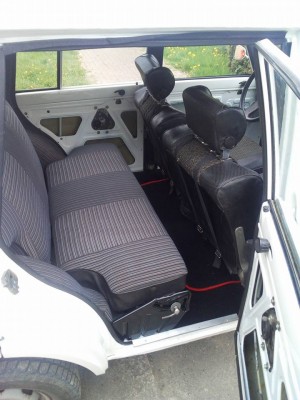

Moin, am we habe ich wieder das A-Brett eingebaut, ihn mal einmal an der frischen Luft gehabt und angefangen den Teppich zu verlegen :) Hat von euch einer teppich oder filz unter der Rückbank?

Beitrag von T.S. » Montag 7. Mai 2018, 18:21
Unter der Rückbank liegt glaube nix... :?:

Beitrag von SDLer » Dienstag 8. Mai 2018, 21:20
T.S. hat geschrieben:Unter der Rückbank liegt glaube nix... :?:
Genau, dort ist original nichts verlegt worden.
Werde aber bei meinem Tourist dort noch aus akustischen gründen einen Filzbelag verlegen.

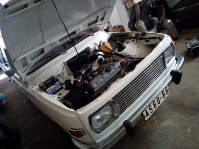

Beitrag von Taxi Wartburg » Sonntag 13. Mai 2018, 00:55
Moin, es gibt wieder ein Bisschen was neues, Ich habe den kompletten Teppich verlegt, Sitze eingebaut,die bekommen aber jetzt noch eine kleine auffrischung mit neuen originalen schonbezügen) Die Komplette Lichtanlage funtioniert jetzt wie sie soll und er durfte nochmal an die frische luft. Da bin ich immer wieder begeistert wie gut der Motor läuft O:) Ich muss unbedingt die Felgen tauschen das sieht ja schrecklich aus :masked:

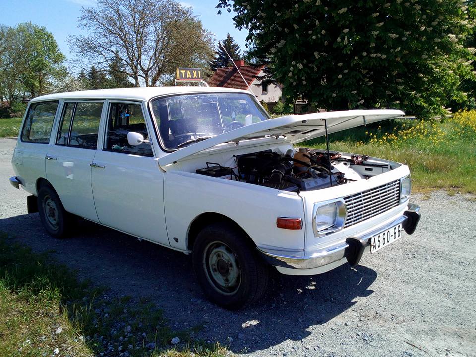

Beitrag von Taxi Wartburg » Sonntag 13. Mai 2018, 22:01
Sooo heute habe ich Kofferraum Boden und Hutablage verbaut und eine Proberunde gedreht. Das 5 gang macht echt spaß nur noch einmal etwas einstellen muss ich es :) Nächste woche kommen dann endlich die anderen räder :D
