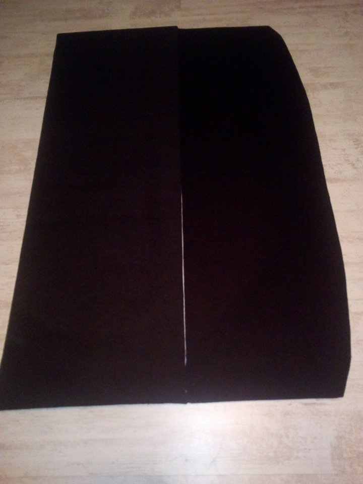

Frohe Weihnachten noch allen, Ich habe angefangen mir meine Hutablage selbst zubauen, nicht ganz original aber besser als nichts. Morgen will ich siehe beziehen und evtel noch lautsprecher einbauen die man von aussen nicht sieht.

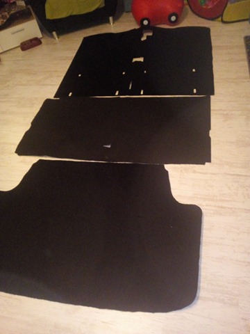

Moin, Hutablage ist fertig und gleich noch Teppich zurecht geschnitten. Ab morgen geht es aber in der Garage weiter. Rest der Karosse und dann anfangen Scheiben raus und paar Lackarbeiten vorbereiten.

Hutablage ist individuell gebaut und der Teppich lässt sich Formen so das ich ihn in die Mulde gelegt bekommen.
