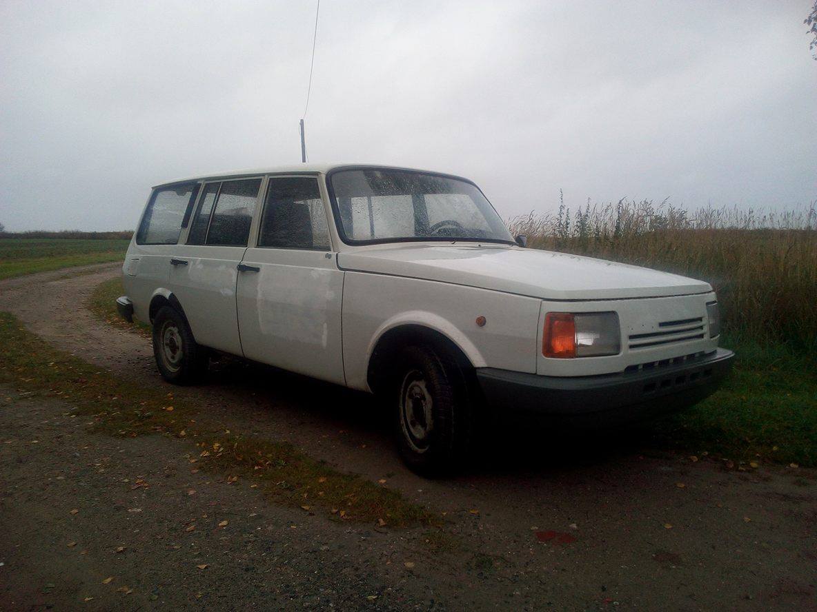

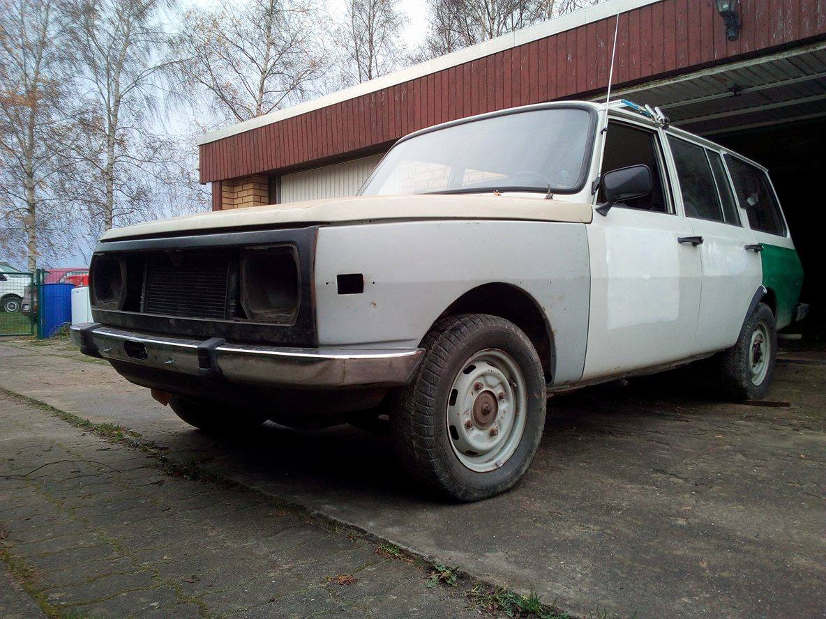

Moinsen. War lange ruhig hier, der grund ist relativ einfach, ich habe mir noch einen Tourist zugelegt der auf 353 umgebaut wird. Bin auch schon relativ weit mit der Karosserie. Ich will evtel versuchen das er im Januar noch Lackiert wird. Aber das wird auch abhängig vom Lacker. gekauft habe ich ihn im Original zustand und teilzerlegt. Wenn er fertig ist soll er Optisch an einen 68er angelehnt sein natürlich nicht zu 100% Hoffe man erkennt ein bisschen was auf den Bildern.

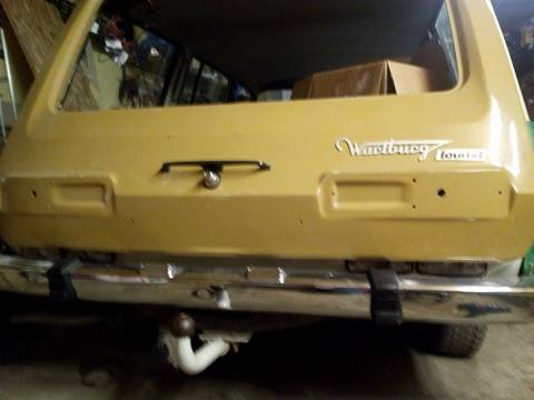

Taxi Wartburg
Beiträge: 297
Wohnort: Stralsund
Re: Mein Wartburg 1300
Beitrag von Taxi Wartburg » Samstag 2. Dezember 2017, 23:03
Teil2

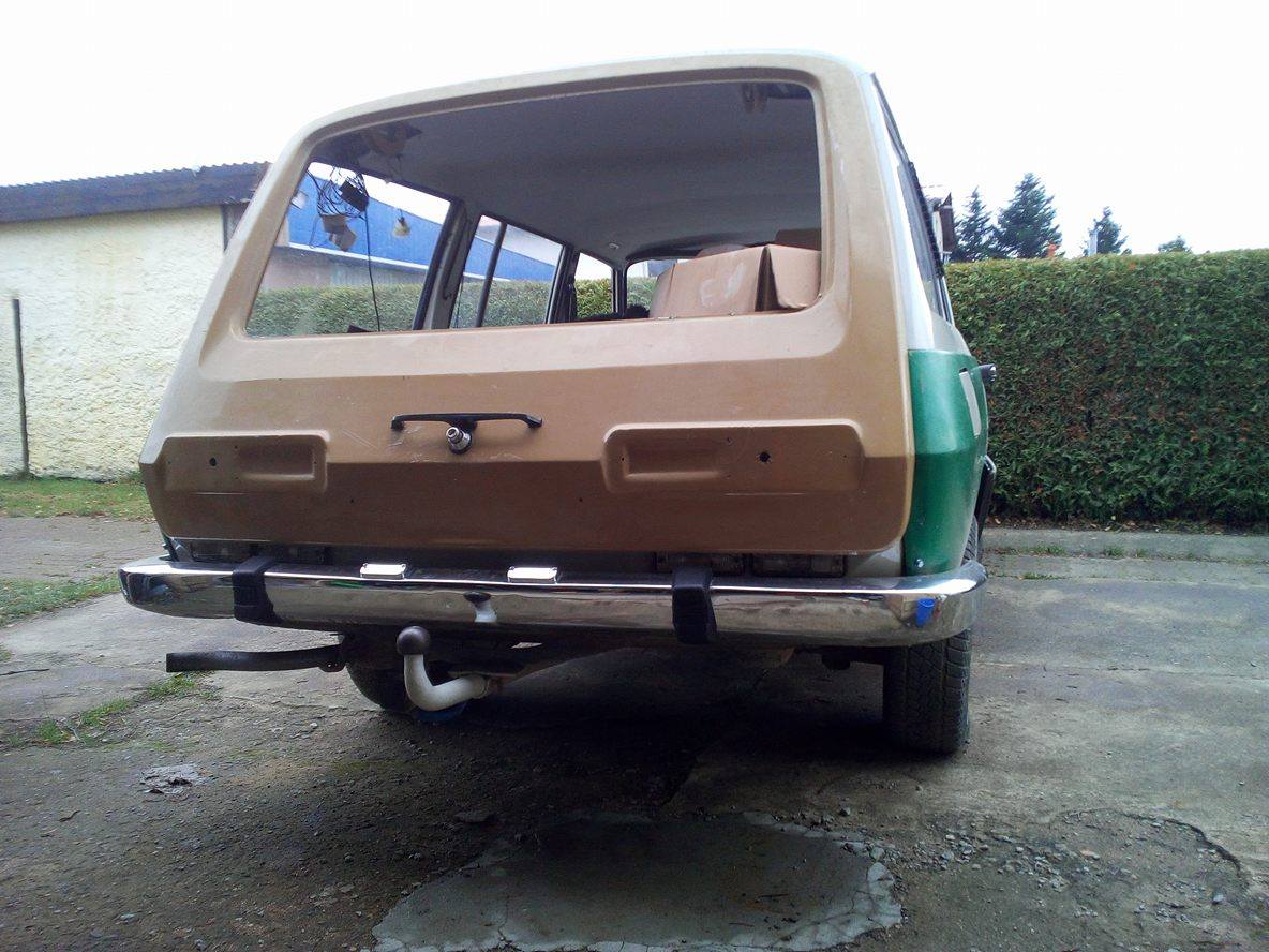

Taxi Wartburg
Beiträge: 297
Wohnort: Stralsund
Beitrag von Taxi Wartburg » Samstag 2. Dezember 2017, 23:08
Details
Beitrag von Krtek » Sonntag 3. Dezember 2017, 09:30
Sehr schick. ein 68er 4 Takt wäre auch mein Traum...
Beitrag von Taxi Wartburg » Sonntag 3. Dezember 2017, 23:04
Daaaanke, eigentlich war zuerst der gedanke ihn Caprigrün zumachen und 70er Look, aber dann habe ich ein 68er Tourist Prospekt gesehen wo er Weiß/rot ist und da war ich dann feuer und Flamme :)
Beitrag von steffen1.3 » Sonntag 10. Dezember 2017, 16:32
Zwar sind 1.3er Touri auch schon selten, aber ein schickes Projekt.
