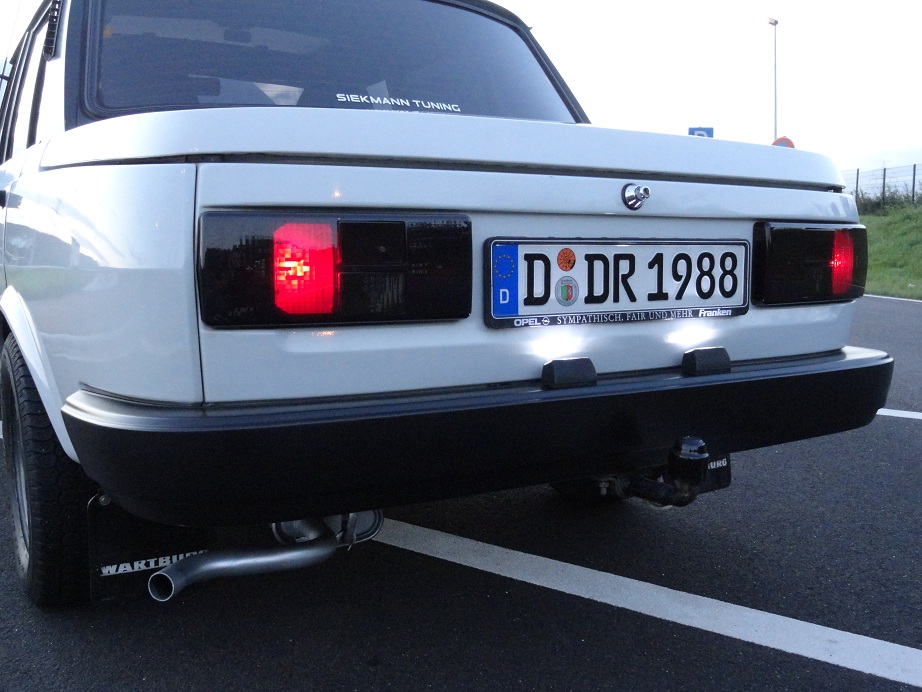

also ich hab auf meinem 185 /70 eingetragen bekommen ohne Probleme!!!!
An dem Bild unten gut zu sehen musste lediglich hinten die Radkästen umbördeln.
Bei den Magnesium Felgen sind auch 185/70 Reifen drauf da muss aber aufgrund der ET nicht gebördelt werden
gruss Marcel
