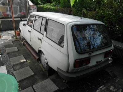

Hallo Wartburggemeinde,
ich möchte jetzt im Winter mit meinem neuen Projekt beginnen. Ein Wartburg 1.3 Tourist. Dieser Stand seit 15 Jahren in einem Garten und hat gerade mal 36000 km runter. Er auch wenn es nicht so aussieht befindet er sich in einem sehr guten Zustand, keine Tourist typischen Roststellen an den hinteren Stehwänden oder Radkästen. Auch die Innenausstattung ist in einem sehr gutem Zustand. Ich habe das Fahrzeug schon aus dem Garten abgeborgen. Es war etwas aufwändig, da das Fahrzeug komplett eingebaut war. Daher habe ich es vor Ort zerlegt und die Karosserie über das Nachtbargrundstück mit 8 Mann aus dem Garten getragen. Jetzt steht er erstmal trocken in einer Garage.
Da dieses nicht mein erstes Wartburg Projekt (Wartburg 1.3 Trans, 353 Limousine und 312 Camping) habe ich ein Haufen Teile liegen und konnte nebenbei schon das Fahrwerk aufarbeiten. Der Rahmen wurde gestrahlt und mit LKW Fahrgestelllack behandelt. Die Querlenker, Schwenklager und alle anderen Komponenten wurden gestrahlt, verzinkt und gepulvert. So dass es jetzt erst mal an den Zusammenbau des Rahmens + Fahrwerk geht.
Im Anschluss geht es mit der Karosse weiter, diese hat nur eine Durchrostung auf der Beifahrerseite vorne.
Ein großes Problem ist noch der Tank, der Vorbesitzer hat diesen vor 15 Jahren mit Spiritus gefüllt. Dieses zieht natürlich Wasser an und hat zum durchrosten des Tanks geführt. Vielleicht hat ja einer von euch noch einen Tank liegen sonst muss ich aus einem Limousinen-eine Touristtank machen. Würde mir das aber gerne ersparen. Was mir dann leider noch fehlt ist die Abdeckung der Scharniere der Heckklappe.
Ich halte euch gerne auf diesem Weg auf dem Laufenden was das Projekt 1.3 Tourist betrifft.
Gruß
Matthias
Gruß
Matthias

schön  Nummer 87!
 Nummer 87!
									 Nummer 87!
 Nummer 87!Ich habe 1 von momentan 59 zugelassenen Wartburg 1.3 Tourist in Deutschland.

Top! "Bergen" ist das richtige Wort. Die haben da ja alles drum herum gebaut...

Na da, eine gute Substanz zu haben ist ja schon nicht verkehrt...
