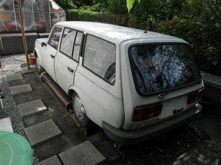

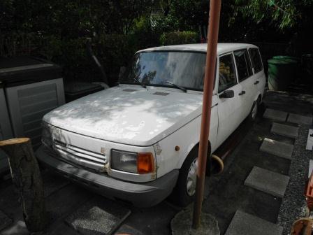

ich möchte jetzt im Winter mit meinem neuen Projekt beginnen. Ein Wartburg 1.3 Tourist. Dieser Stand seit 15 Jahren in einem Garten und hat gerade mal 36000 km runter. Er auch wenn es nicht so aussieht befindet er sich in einem sehr guten Zustand, keine Tourist typischen Roststellen an den hinteren Stehwänden oder Radkästen. Auch die Innenausstattung ist in einem sehr gutem Zustand. Ich habe das Fahrzeug schon aus dem Garten abgeborgen. Es war etwas aufwändig, da das Fahrzeug komplett eingebaut war. Daher habe ich es vor Ort zerlegt und die Karosserie über das Nachtbargrundstück mit 8 Mann aus dem Garten getragen. Jetzt steht er erstmal trocken in einer Garage.

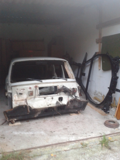

Beitrag von WartburgMV » Montag 26. Oktober 2015, 20:32
Hier noch ein kleiner Einblick vom Wochende. Die Karosse steht in der Garage, daneben schon der überarbeitete Rahmen. Die Einzelteile vom Rahmen liegen schon alle bereit. Müssen nur noch zusammengesetzt werden.

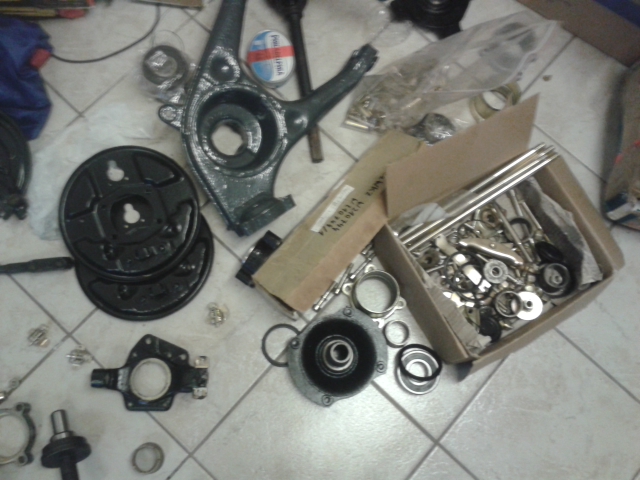

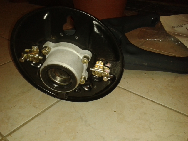

Beitrag von WartburgMV » Dienstag 3. November 2015, 19:57
Am Wochenende schon mal mit den Hinterachskörpern weitergemacht.
