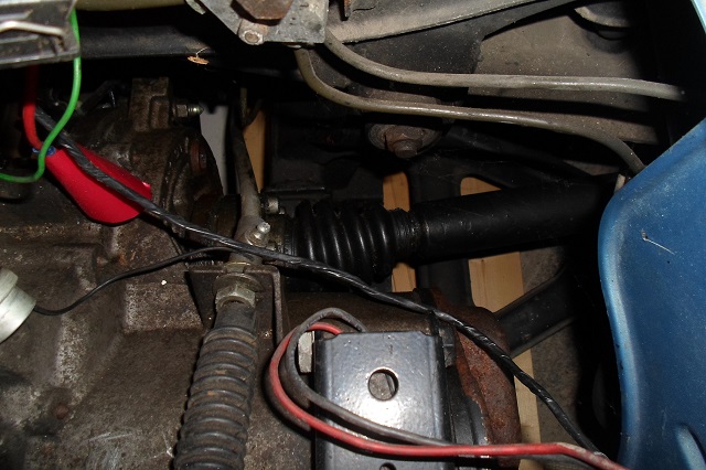

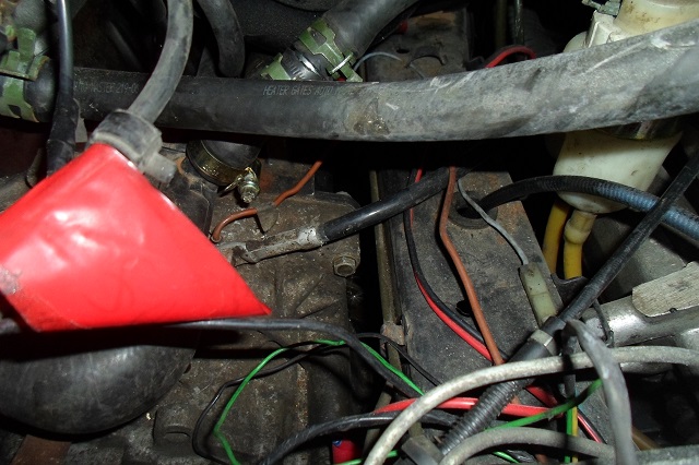

Ich habe in meinen 1.3 im Oktober 2014 von einem Fachmann, der mir von einem Forummitglied empfohlen wurde und dessen Fahrzeug ich vorher auch zur Probe gefahren bin, einen VW-75 PS Motor (erst AEE, inzwischen ABU) und ein VW-5-Ganggetriebe (erst CMC, jetzt CHL) einbauen lassen.
Die Wellen wurden natürlich geändert. Auf Empfehlung des Fachmanns habe ich die teurere Variante genommen, die auch radseitig VW-Gleichlaufgelenke hat.
Das starke Virbrieren ab 140Km/h, das sich so steigert, dass man ab 150Km/h das Lenkrad krampfhaft festhalten muß, damit das Fahrzeug nicht ausbricht, wurde mir als wartburgtypisch erklärt. Das Fahrzeug sei nur für 100Km/h konzipiert.
Es tritt aber eigentlich auch in anderen Geschwindigkeitsbereichen jeweils ab 4000 U/Min. auf. Es trat sowohl beim CMC- als auch bei dem CHL-Getriebe in gleicher Weise auf.
Die Endgeschwindigkeit von 160Km/h nach GPS ist schon ein grenzwertiges Erlebnis. Man muß wirklich schwer arbeiten.
Außerdem zieht das Fahrzeug in jedem Geschwindigkeitsbereich nach links, sowohl beim Anfahren, beim normalen Fahrbetrieb als auch ohne Last beim Ausrollen, obwohl es angeblich zweimal neu vermessen wurde.
Ich konnte die Erklärungen nicht nachvollziehen, denn ich bin in mehreren 353-Zweitaktern mit leistungsgesteigertem Motor auch 160Km/h gefahren, ohne das diese Vibrationen auftraten.
Am letzten Montag durfte ich dann zum Vergleich nochmals das Fahrzeug des Forummitgliedes fahren, das den gleichen Umbau bekommen hatte. Da vibrierte nichts. Man konnte bei der gleichen Geschwindigkeit sogar das Lenkrad loslassen.
Reifen, Radlager, Lenkgetriebe, Flatterbremse, Traggelenke sind bei mir in Ordnung, bzw. gewechselt. Allerdings bemängelte der TÜV, dass nach 3000Km die äußeren Manschetten der neu eingebauten Wellen gerissen seien. Der Fachbetrieb verbaut in der Regel Altteile vom Schrott, wie ich inzwischen erfahren habe. Allerdings würden die vorher gründlich geprüft. Angeblich seien sogar neue Manschetten verbaut worden.
Ich möchte dies Vibrieren und auch das nach Links-Ziehen endlich weg bekommen. Was kann die Ursache sein? Die Wellen sollen angeblich auf einen einwandfreien Rundlauf hin auf einer Drehbank geprüft worden sein.
Wahrscheinlich kann ich die Wellen nur nach Ausbau prüfen lassen? Die Manschetten müssen ja ohnehin gewechselt werden. Welcher Betrieb ist dafür geeignet?
Außerdem ist mir aufgefallen, dass bei mir im Gegensatz zu dem Vergleichsfahrzeug der Motor 4cm weiter nach vorn eingebaut wurde.
Kann eventuell die stärkere Schrägstellung der Wellen ebenfalls für die Vibration verantwortlich sein? Oder ist das unbeachtlich?
Dateianhang:
Dateianhang:
Dateianhang:
Oder gibt es noch eine andere Erklärung für die starke Vibration? Der Fachmann weiß sich keinen Rat.
Hat jemand schon einmal dies Problem gehabt?

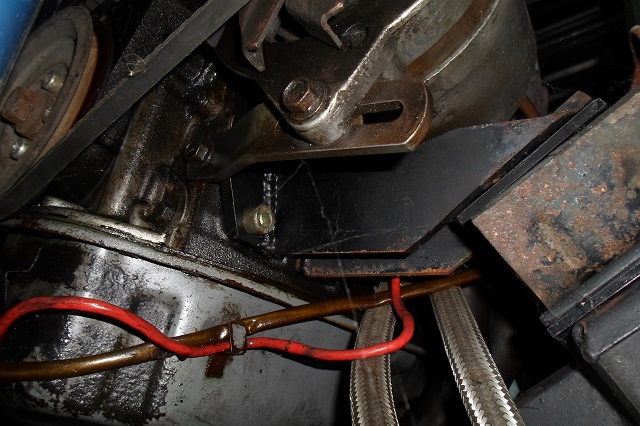

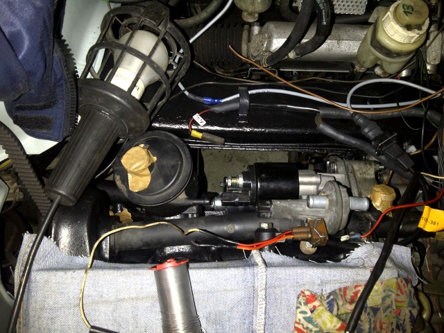

Hier noch ein Foto vom Abstand des Vergleichsfahrzeuges zwischen Motor und Getriebe. Dort sind es zwischen hinterkante Motor und vorderkante Rahmen nur 2 cm.
Dateianhang:
Dementsprechend sind die Wellen auch nicht so schräg gestellt.
Auch ist die Halterung beim Vergleichsfahrzeug anders. Es scheint sich um die originale VW-Halterung zu handeln:
Dateianhang:
Bei mir sieht sie völlig anders und selbstgebastelt aus, obwohl es von der gleichen Werkstatt gemacht wurde:
Dateianhang:
Was der Grund hierfür war und ob das überhaupt mit der Einbauposition zu tun hat, weiß ich nicht.
Der Fachmann meint, die Schrägstellung hätte mit der Vibration nichts zu tun.
Dagegen habe ich inzwischen von verschiedenen Seiten gehört, dass die Schrägstellung nicht nur für die Haltbarkeit der Welle nachteilig sei und dass sie sehr wohl eine Laufunruhe verursachen könnte.
Ich bin nun sehr verunsichert. Gibt es jemand hier, der ähnliche Probleme mit schräggestellten Antrieben hat?

Dateianhang:
Bisl schlecht zu erkennen, aber weniger Luft wie bei dir. Am ABU Anlasser ist auch noch so eine "Nase" hinten dran, die ich deswegen auch entfernt habe.
Ich hoffe es hilft etwas ...

Marco hat geschrieben:
Danke Marco. Das Foto zeigt genau den gleichen Abstand wie bei dem Forummitglied aus Berlin.
Die Vibration beruht also, wie bereits vermutet, auf der falschen Einbaulage des Motors.
Die extreme Schrägstellung der Wellen ist offenbar auch nicht besonders gut für Gelenkwellen und Getriebe.
Benötige also eine Änderung der falsch angefertigten Motorhalterung, damit der Motor 4cm weiter nach hinten kommt.

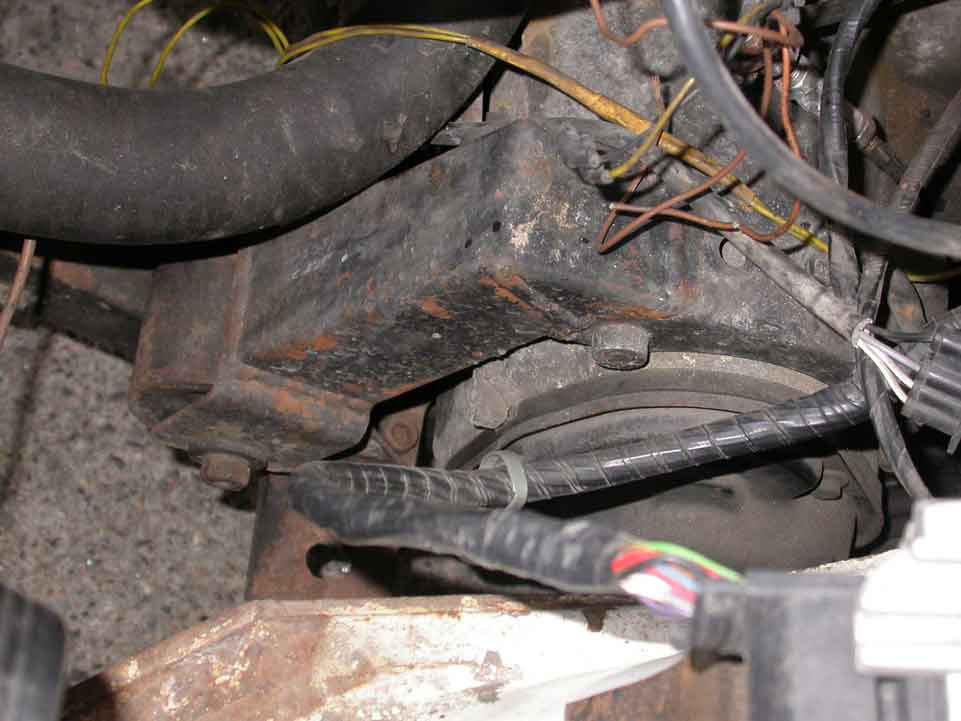

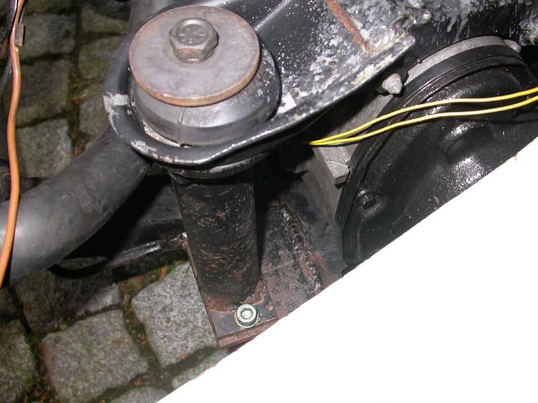

BeitragVerfasst: Mittwoch 9. September 2015, 15:51
Offline
Beiträge: 7413
Mal meine Bilder mit den Platzverhältnissen, RPS Satz, damals.

BeitragVerfasst: Mittwoch 9. September 2015, 22:01
Offline
Registriert: Samstag 20. Oktober 2012, 08:02
Beiträge: 22
Wohnort: 37073 Göttingen
Danke für die aussagekräftigen Fotos!
