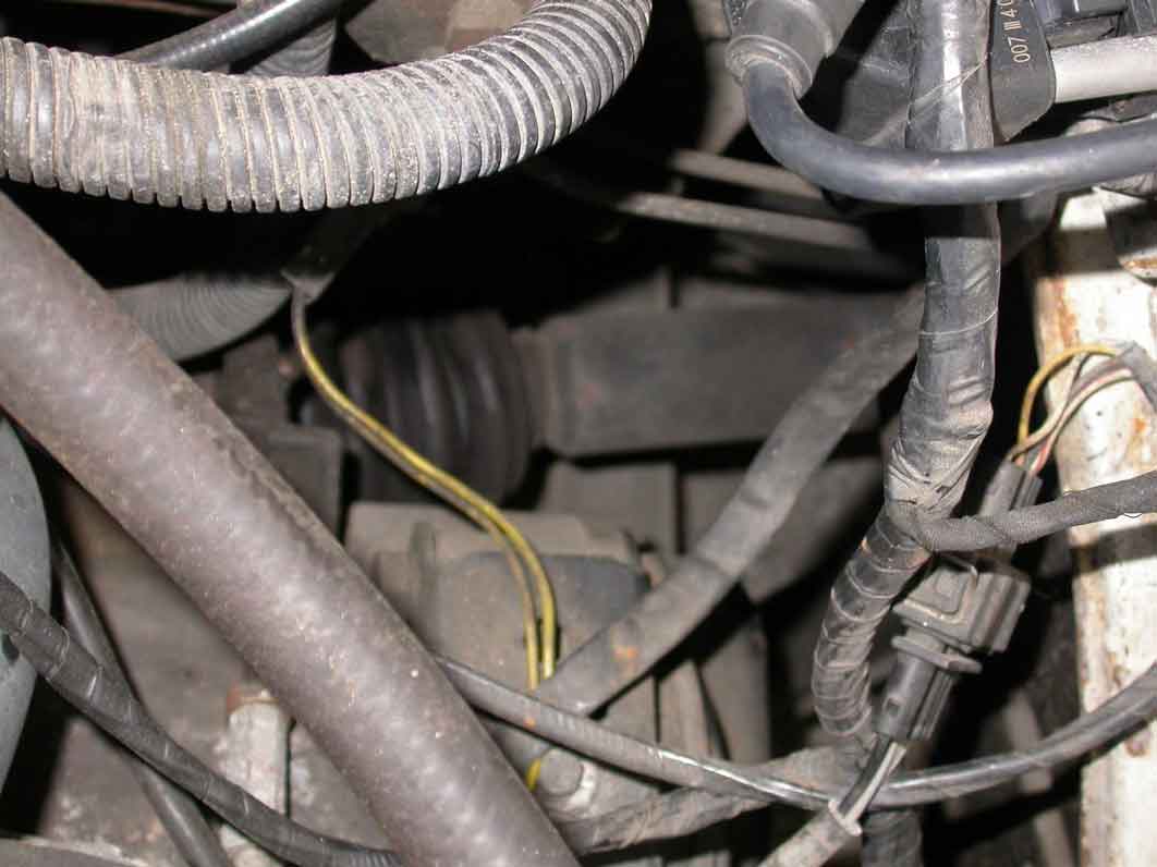

Meine Gelenkwelle

Mein Abstand Motor-Rahmen 6cm

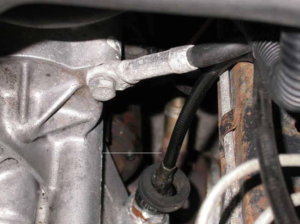

Hier noch ein Foto vom Abstand des Vergleichsfahrzeuges zwischen Motor und Getriebe. Dort sind es zwischen hinterkante Motor und vorderkante Rahmen nur 2 cm.
Vergleich:Abstand Motor-Getriebe 2cm
Dementsprechend sind die Wellen auch nicht so schräg gestellt.

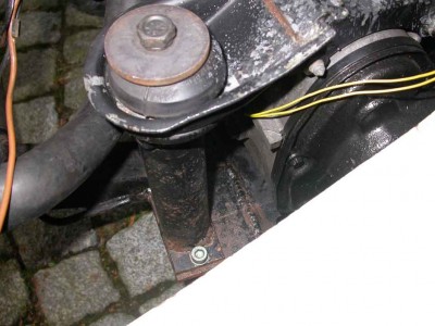

Auch ist die Halterung beim Vergleichsfahrzeug anders. Es scheint sich um die originale VW-Halterung zu handeln:
Halterung Vergleichsfahrzeug
Bei mir sieht sie völlig anders und selbstgebastelt aus, obwohl es von der gleichen Werkstatt gemacht wurde:
Meine Halterung
Was der Grund hierfür war und ob das überhaupt mit der Einbauposition zu tun hat, weiß ich nicht.

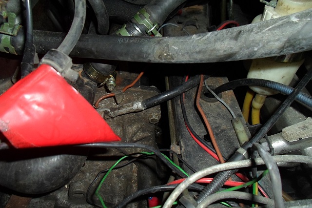

Bisl schlecht zu erkennen, aber weniger Luft wie bei dir. Am ABU Anlasser ist auch noch so eine "Nase" hinten dran, die ich deswegen auch entfernt habe.
Ich hoffe es hilft etwas ...

Marco hat geschrieben:Ich hoffe es hilft etwas ...
Danke Marco. Das Foto zeigt genau den gleichen Abstand wie bei dem Forummitglied aus Berlin.
Die Vibration beruht also, wie bereits vermutet, auf der falschen Einbaulage des Motors.
Die extreme Schrägstellung der Wellen ist offenbar auch nicht besonders gut für Gelenkwellen und Getriebe.
Benötige also eine Änderung der falsch angefertigten Motorhalterung, damit der Motor 4cm weiter nach hinten kommt.

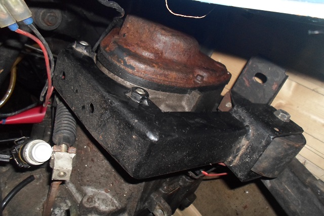

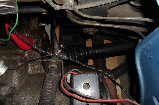

Mal meine Bilder mit den Platzverhältnissen, RPS Satz, damals.
1.6er Motorhalter, auf Seriensilentblock
RPS Getriebehalter auf Seriensilentblock
