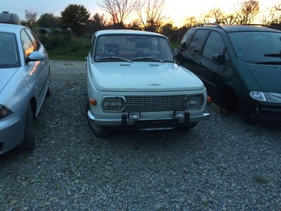

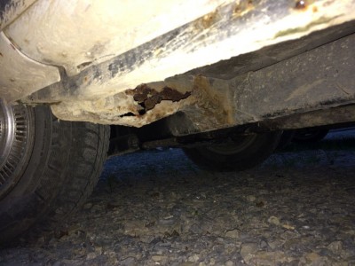

von WartburgBenny » Montag 20. Oktober 2014, 20:12
So den Wartburg hab ich heute gekauft. Und hier mal ein bild von der Aufnahme. Die Hinteren sind Okay sind wirklich nur vorn die beiden.

von EMST » Montag 20. Oktober 2014, 20:28
das wird eine menge Arbeit, ein 72er lohnt sich aber!
