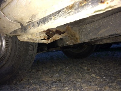

So den Wartburg hab ich heute gekauft. Und hier mal ein bild von der Aufnahme. Die Hinteren sind Okay sind wirklich nur vorn die beiden.

das wird eine menge Arbeit, ein 72er lohnt sich aber!
