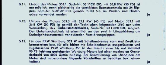

Nee was neueres kenne ich auch nicht, aus der 1.3-Zeit gibt es m.W. nur das vom Oktober 1989.
Werksseitig sind - solange DDR war - am 1.3 selbst keine Änderungen motor- oder fahrwerksspezifisch freigegeben worden.
Es gibt eine ältere Auflage, wo das mit den 90PS bezogen auf den 353W drinsteht, weiß aber nicht welche, habe nur den scan hier, mit dem Punkt 5.13, vlt weiß ja einer aus der 353W-Ecke mehr. Ich befasse mich ja nicht mit Leistungssteigerungen/tuning...
Titelblatt, keine Info aber, welche Auflage/Redaktionsschluss

nicht neuer ÄLTER.
Dieser Passus steht bis irgendwann Redaktionsschluss Anfang der 80´er drin und wurde dann
entfernt.
Bisher weiß ich nur von Leuten, die das in Kopie haben, aber original habe ich das auch noch
nicht gesehen...
Viel Spass beim Umbau...
