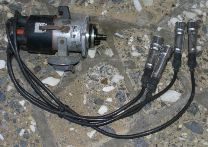

Ich habe in meinem Erneuerungswahn, die alten Zündkabel einfach abgezogen, ohne mir zu merken oder zu notieren wo welche Zündkerze mit welchem Stecker am Zündverteiler verbunden ist. :noplan:
Kann da jemand helfen eventuel mit einer selbst gemalten Zeichnung? :pray:

ich hab noch einen Zündverteiler komplett mit Kabeln und Steckern liegen
Gibt es Interessenten???

Gibt es denn unterschiedliche Motorausführungen beim 1.3er?
Meine Zündreihenfolge ist zu 100%: 1 - 2 - 4 - 3.
Re: Zündverteiler
Beitrag von thomas » Montag 4. April 2011, 17:58
Neee, die ist immer 1-3-4-2 beim Wartburg 1.3. Du zählst wahrscheinlich genau falsch rum... immer in der Drehrichtung des Verteilerläufers...

Beitrag von Iron Maiden » Dienstag 5. April 2011, 10:30
Also dreht sich der Verteilerläufer entgegengesetzt dem Uhrzeigersinn?
olli0101
Beiträge: 128
Registriert: Dienstag 11. Oktober 2005, 17:05
Wohnort: Mühlhausen / Thüringen
Re: Zündverteiler
Beitrag von olli0101 » Dienstag 5. April 2011, 15:03
Ja genau so, entgegen dem Uhrzeigersinn.
