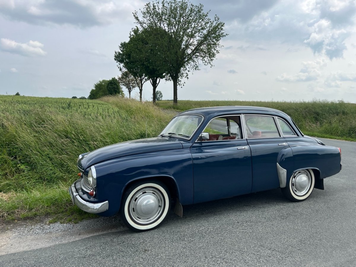

ich habe genau diese Reifen seit letztem Sommer auf dem 311er montiert und kann daher berichten.
Ich war skeptisch, weil mir der Hersteller nichts sagte, aber ich muss sagen, dass sie sich ziemlich gut fahren und deutlich besser als die davor. Meine alten Reifen hatten zwar die gleiche Größe, aber waren über 15 Jahre alt und insbesondere bei Nässe eine Katastrophe. Die Spurhaltung ist gut - ausweichen in die Böschung löst keine Unruhe aus. Die Bremswege habe sich verkürzt und das Fahren durch Kurven macht Spaß (wirkt präzise). Nur der weiße Streifen könnte für den 311er etwas schmaler sein, aber das ist sicher Geschmackssache.
Der Reifenhändler hat natürlich auch neue Schläuche verbaut. Preislich gab es zumindest bei meinem Anbieter und Reifen mit Weißwand keine günstigeren Alternativen, nur ganz teure von - ich glaube - es war Vredestein. Allerdings würde ich bei Kauf von privat - auch wenn die neu sind - etwas mehr Nachlass erwarten (oder sind die Preise in einem Jahr schon wieder so gestiegen).
