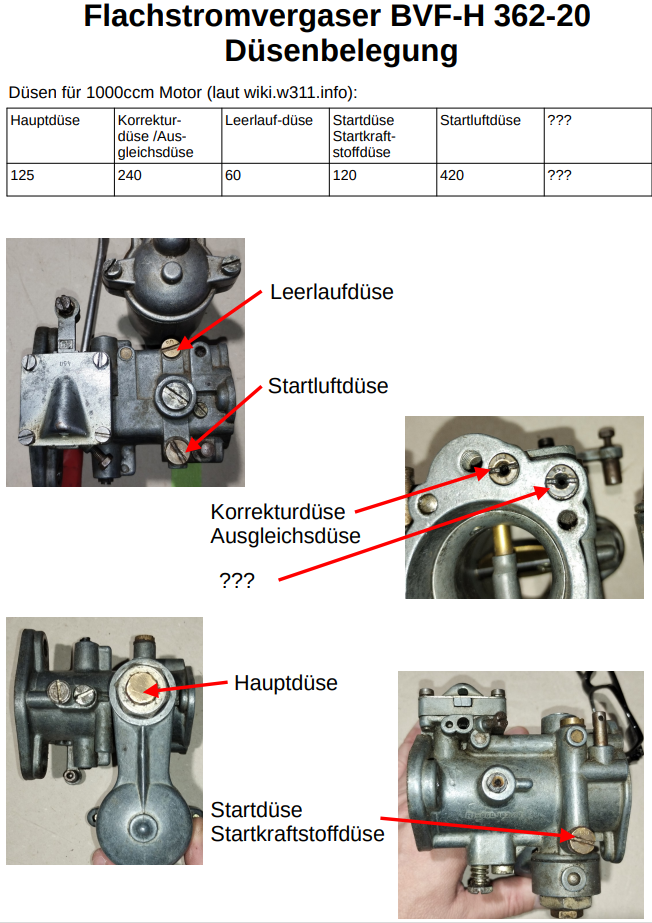

ich hab mal die Düsen meines Vergasers aufgeschrieben, weil ich immer vergesse welche wo ist. Dabei ist mir eine Düse aufgefallen die ich nicht identifizieren kann (???). Weis jemand was das für eine Düse ist?
Btw. Die Korrekturdüse und die fragliche Düse waren bei meinem Vergaser vertauscht. Das hatte zur Folge, dass er kein Standgas halten konnte und bei Vollgas stotterte. Jetzt läuft er wie ein junger Gott! :wave:

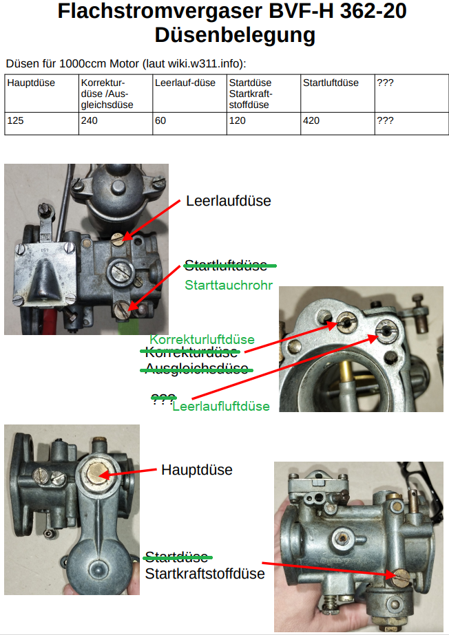

Ich habe mir mal erlaubt, in Deinem Bildchen herumzumalen:
Und hier noch die Bedüsung aller mir bekannten H362er:

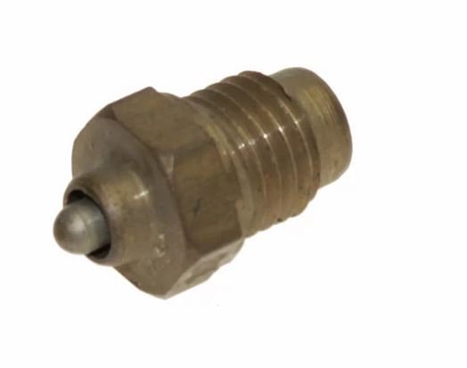

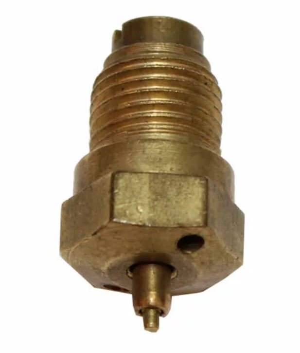

Was bedeutet "Schwimmernadelventil gefedert"? Hätte da jemand ein Bild dazu? Habe das Gefühl, dass bei mir was fehlt.

Bob311 hat geschrieben:
Samstag 3. August 2024, 08:45
ungefedert:
gefedert:

Ah, danke. Macht es in der Funktion einen Unterschied? Sind die austauschbar? Das Gewinde vom gefederten Ventil sieht feiner aus.
EDIT: Zweite Frage geklärt. Ich sehe, es gibt das gefederte in verschiedenen Gewindegängen.
Sonntag 4. August 2024, 08:46
Nö, nur die Lebensdauer der gefederten Version ist höher.
