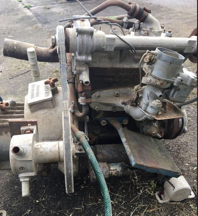

Habe letzte Woche einen Wartburg 353 in mein Ernst Riss Seestern gebaut bekommen…bei der ersten Fahrt lief alles super…leider habe ich nun folgendes Problem..
Motor startet zunächst ohne Probleme…wenn ich im Leerlauf Gas gebe dreht der Motor auch ganz normal
Hoch…
Sobald ich den Gang einlegen und Gas gebe will der Motor hochdrehen aber säuft dann nach wenigen Sekunden ab…das Boot bekommt auch keinen Schub ab der Welle…
Verbaut ist ein bvf 40 vergaser und ein lewo getriebe…
Ist das Problem bekannt bzw. was wären so Lösungsansätze?

Beitrag von Grille » Montag 10. Juni 2024, 16:24
weiß leider nicht genau bescheid was in dem kontext senkrecht heißt (bin neu auf dem Gebiet wartburg)
So wie auf dem Bild wäre er eingebaut..Chokehebel zeigt nach oben...Oben auf den Vergaser ist ein ganz einfacher Luftfilter draufgeschraubt...

Beitrag von Grille » Montag 10. Juni 2024, 21:23
Hier ein Original Bild…würd eigentlich behaupten das der vergaser gerade (im lot) ist

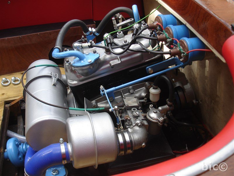

Beitrag von bic » Montag 10. Juni 2024, 23:44
Und von der Seite her gesehen? Oder steht Dein Motor in Waage? Üblicher Weise sind die Motoren zur Kupplungsseite wegen des Wellenanschlusses abgesenkt:
Auch bei diesem Motor sieht man, dass der Vergaser (ein Flachströmer) im Verhältnis zum Motor "verdreht" wurde. Hier übrigens beim ersten Probelauf :)

bic hat geschrieben:
Irre ich mich, oder sehe ich auf dem Bild ein BVF 362 Vergaser? Ist der auch kompatibel mit dem Wartburg 353 (dachte der gehört zum Wartburg 312?)
Mein Vergaser scheint sehr im horizont gerade montiert zu sein...Mein Motor hat nicht so eine extreme Neigung...vielleicht 1-5° gegeneigt eingebaut

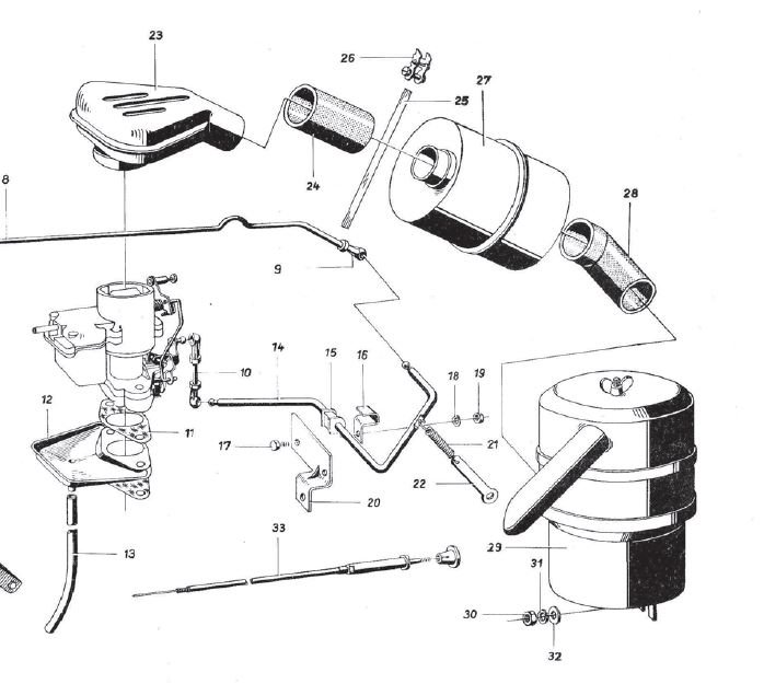

Zündkerzen habe ich diese Woche bestellt..Versuche es dann die Tage mit neuen Kerzen..(Isolator M14 - 175)
Die BorgWarner Ludwigsburg GmbH wird es freuen, aber wozu? Stimmt etwas tatsächlich mit der Zündung nicht, sind es im seltensten Fall die Kerzen.
Kann es sonst möglich sein das der Vergaser falsch eingestellt ist oder er irgendwo zuviel/wenig Luft zieht?
Viel einstellen kann man an diesem Vergaser nichts, aber durch weglassen viel falsch machen. Damit der Gaser tatsächlich so funktioniert, wie er soll, muss auch das ganze serienmäßige Ansauggeraffel verwendet werden (siehe z.B. oben bei meinem Motor). Tut man dies nicht, ist eine gebrauchsfähige Abstimmung des Vergaser unmöglich, bzw. muss man schon sehr genau wissen, was man macht (warum das so ist, wollen wir jetzt nicht erörten, das würde zu weit führen). Mach doch mal ein Foto, was bei Dir da so alles dran ist, bzw. fehlt :D Ich erkenne derzeit lediglich die Ansaugtatze vom B1000.

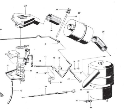

Ja, geht jetzt. Aber einmal davon abgesehen, dass Du überhaupt keinen Luftfilter hast, denn es fehlen Dir die Teile Nr. 27 und 29:
hört sich Dein Motor -na ich sag mal- sehr gewöhnungsbedürftig an :?
