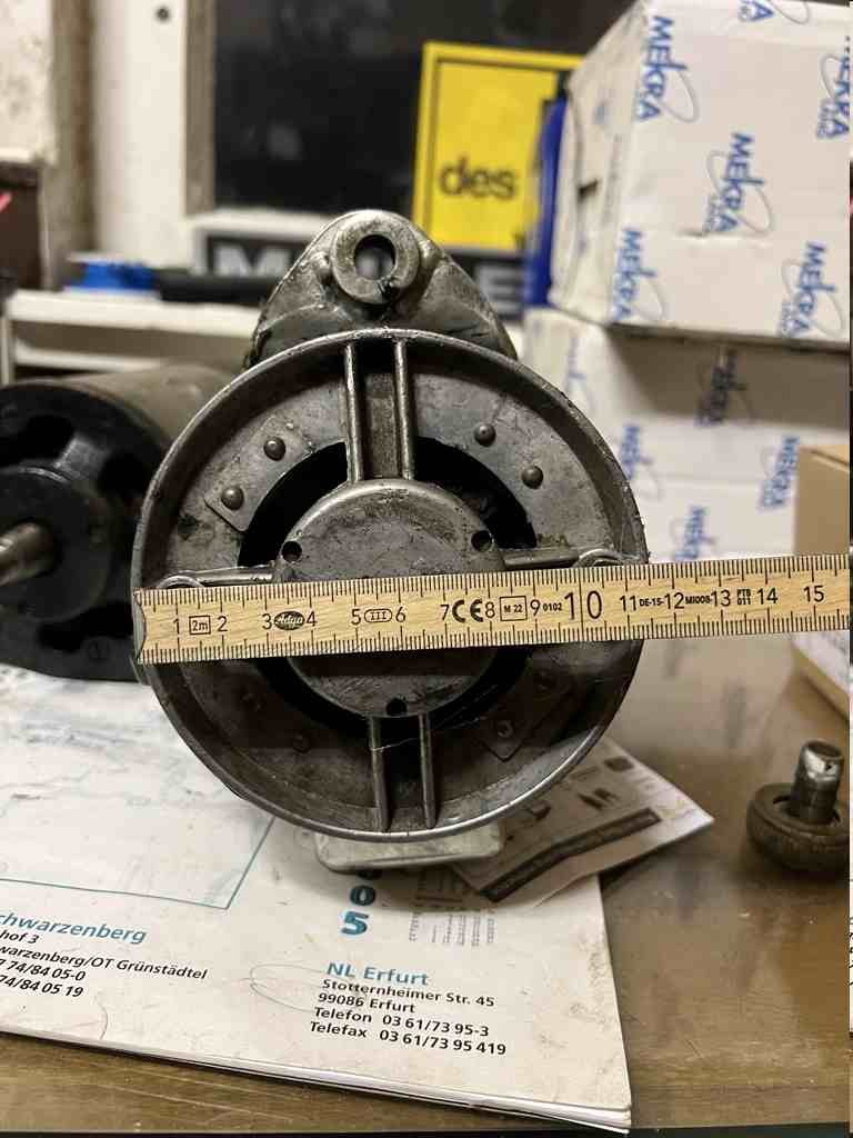

Beitrag von Wilfried » Montag 8. Januar 2024, 22:52
2 cm mehr, das wird wohl nichts.
