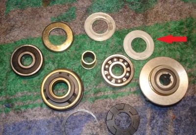

Nun zu meiner Frage: Gibt es eine Alternative zu den Distanzscheiben/Lagerabdeckscheiben auf der Wasserpumpenseite? Einige der Reparaturkits scheinen einfache Distanzscheiben hierfür vorzusehen. Ich kann zumindest bei den einschlägigen Händlern keine entsprechenden Teile (Alt-/Neubau) hierzu finden. Hat jemand hier Erfahrungen oder einen Ratschlag? Gegebenenfalls mögliche Maße (Dicke) alternativer Distanzscheiben.

Wenn du die Scheiben mit dem rotem Pfeil meinst:
dann sind das tatsächlich keine Distanz- sondern lediglich Deckscheiben. Nimmst Du voll gekapselte Lager, kannst Du diese Scheiben entfallen lassen.

vielen Dank für die Info. Genau die meinte ich. Ich hatte auf gekapselte Lager gesetzt und konnte dann alles erfolgreich montieren.
