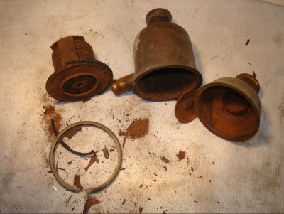

Nun habe ich den gerissenen Wasserschlauch ersetzt und doch mal gleich mit ein anderes Thermostat-Ei verbaut. Und siehe da - ein Unterschied wie Tag und Nacht. Ich könnte während der Fahrt der Temperaturanzeige regelrecht zuschauen, wie sie schnell anstieg (viel mehr als sonst) und wie die Nadel, als sie über der Hälfte der Skala war, plötzlich (und endlich) wieder ein Stück zurückging - das Thermostat also ordnungsgemäß öffnete. Eine Messung des elektrischen Widerstands des Temperaturgebers direkt nach der Fahrt ergab exakt 85 Grad. Vielen Dank also nochmal für den Tipp. :)

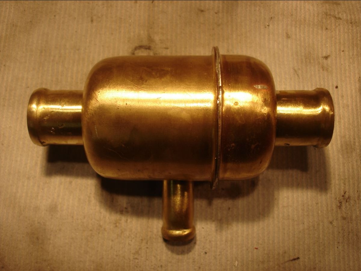

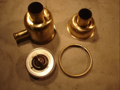

Dies ist zwar kein "Ei", aber das Prinzip gleicht sich:
Den Thermostat kann man sich dann aussuchen :) Man darf nur nicht vergessen, in die Flanschplatte des Thermostaten das Löchlein (3mm) für den kleinen Kreislauf zu bohren.

Ansonsten hört es sich bei dir so an, dass das Thermostat-Ei genauso kaputt ist wie es bei mir war. Der Motor kam nur mit Volllast über die 70 Grad raus. Zudem kam er ewig nicht auf Temperatur und die Innenraum-Heizung war mau (ich dachte, das wäre bei einem 60er Jahre Auto so). Jetzt bin ich kaum aus der Garage raus und die Temp.-Anzeige beginnt sich zu bewegen und die Lüftungsdüsen werfen ordentlich Wärme. Ein "Durchpuste"-Test mit dem Mund ergab, dass das defekte Ei zwar einen Widerstand aufwies, ich aber deutlich einfacher durchpusten konnte als beim neuen Ei.

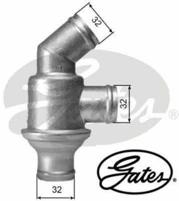

Beitrag von Emw309 » Samstag 30. April 2022, 15:27
Update
Nach einer 150 km langen Fahrt mit rund 60°C Wassertemperatur habe ich mich für einen neuen Thermostaten entschieden. Da die Eier offenbar mit unterschiedlichen Öffnungstemperaturen vorkommen, die aber nie von den Verkäufern genannt werden (steht auch nicht auf dem Ei drauf), oder altern, wollte ich ein frisch produziertes Bauteil mit definierter Öffnungstemperatur einbauen.
Ich habe eine - für mich - adäquate Lösung gefunden, und zwar den Thermostat vom BMW 02 bzw. E21 und anderen BMWs mit M10-Motor. Siehe Abbildung. Öffnungstemperatur 80°C. Danach fällt die Wassertemperatur auf ca. 78°C ab und bleibt in diesem Bereich während der Fahrt nahezu konstant (kleiner Kühler, 6flügeliger Lüfter). Das Bauteil ist aus Alu-Druckguss, sieht also passend aus, und ist nahezu exakt so groß wie das Thermostat-Ei, nur die Anschlüsse sind dicker. Kostenpunkt ca. 25,- Euro. Kann ich sehr empfehlen. Keine Sorge, es steht nirgends "BMW" drauf.
Oben: Zylinderkopf, rechts: kleiner Kühlkreislauf, unten: Kühler.
