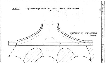

Nun ja, den Zündzeitpunkt zu verstellen war ein Empfehlung des Werks bei übermäßiger Klingelneigung mit dem Jikovvergaser und da betraff es eher den 3. Pott. Auch den Wärmewert zu ändern, halte ich für kontraproduktiv, zumal heutige Kerzen Mehrbereichskerzen sind - die werden immer frei - vorausgesetzt, der Grundwert stimmt. Und den Vergaser zu verdrehen kann zumindest zu Gemischabmagerung bei Bergauffahrt und ggflls. zu einer schlechteren Gemischaufteilung zwischen den Pötten führen.
Für Dein Problem empfahl das Werk damals jedoch (anklicken zum Vergrößern):
wobei zu beachten ist, dass der angegebene Wärmewert noch der "alte" ist und es heute M14/175 heißen muss. Welche Kerzen benutzt Du eigentlich?

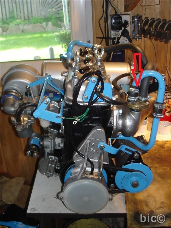

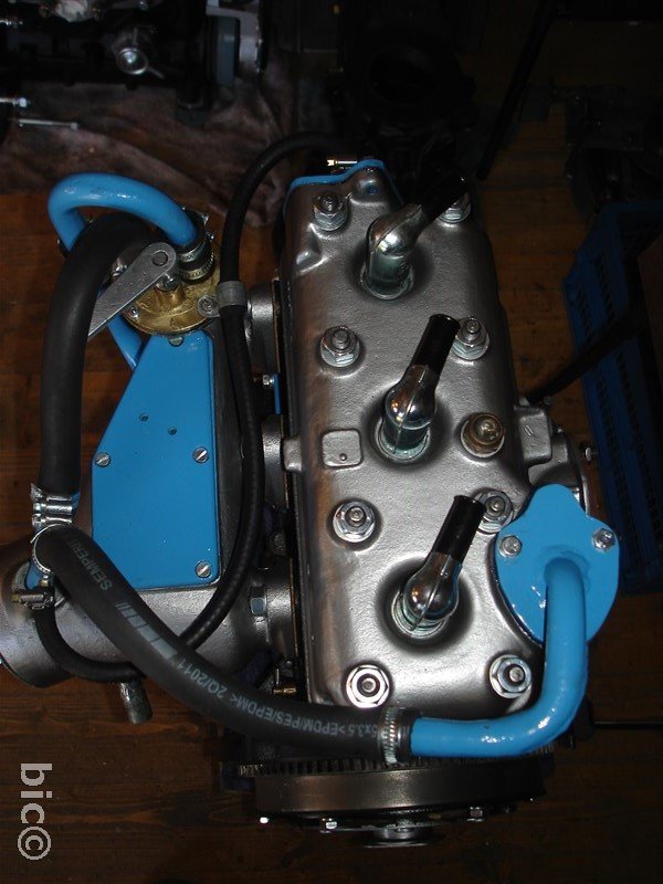

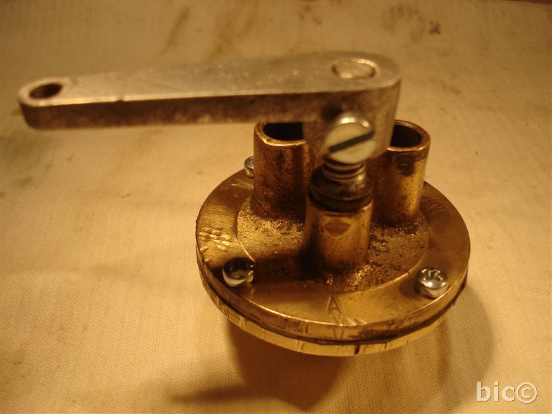

Dagegen helfen Kühlwasserregler:
Ok, nicht automatisch, aber unter Einbezug des Käpt'ns funktionierts es :D

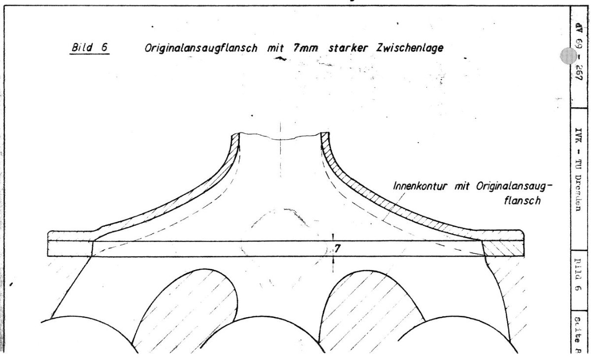

Übrigens - der oben gezeigte Motor hatte nie Probleme mit Überfettung irgendeines Topfes :) und das von mir gezeigte Versetzen des Ansaugflanschs galt für die Fallstromvergaser. Deren Flansch war konstruktiv mißraten und schränkte den freien Querschnitt zum 1. und 3. Topf ein. Man empfahl dagegen dann auch schon einmal eine 7mm starke Zwischenlage:
Mit der Schrägstellung des Motors hat aber das Problem mit der Überfettung des 1. Topfes nichts zu tun. Wie auch, alle Töpfe bekommen im Betrieb die Menge an Gemisch, welches sie ansaugen können, da verursachen die paar Zentimeter geodätische Höhenunterschied kaum einen entscheidenden Unterschied.
Ein Problem, welches diebzgl. aber tatsächlich Auswirkungen haben könnte, ist der zu kalte Betrieb des Motors. Dadurch wird nämlich der Ansaugflansch nicht warm genug und es fällt an dessen Innenwänden Kraftstoff aus (kondensiert). Dieser kann dann durchaus tröpfchenweise im schrägstehenden Flansch Richtung 1. Pott laufen und hier eine Überfettung verursachen.
Daher - bringe Deinen Motor erst einmal auf Betriebstemperatur und schau dann weiter :)

...das von mir gezeigte Versetzen des Ansaugflanschs galt für die Fallstromvergaser. Deren Flansch war konstruktiv mißraten und schränkte den freien Querschnitt zum 1. und 3. Topf ein. Man empfahl dagegen dann auch schon einmal eine 7mm starke Zwischenlage...
:? Sind das nicht alles Fallstromvergaser beim Wartburg?

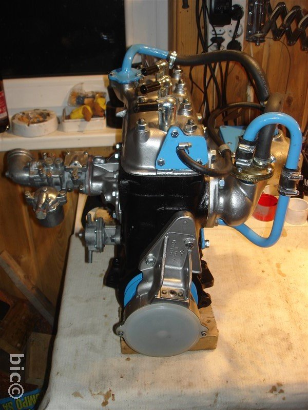

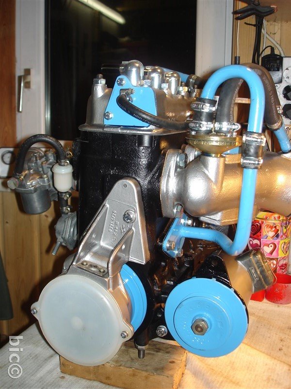

Beiträge: 685
Re: Kerze Zylinder 1 immer feucht
Beitrag von bic » Montag 11. September 2023, 22:15
zepyr304 hat geschrieben:
Montag 11. September 2023, 10:22

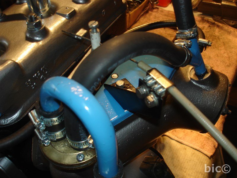

... Ich glaube den kenn man er Fernzug wie Choke bedienen - oder?
Jo:

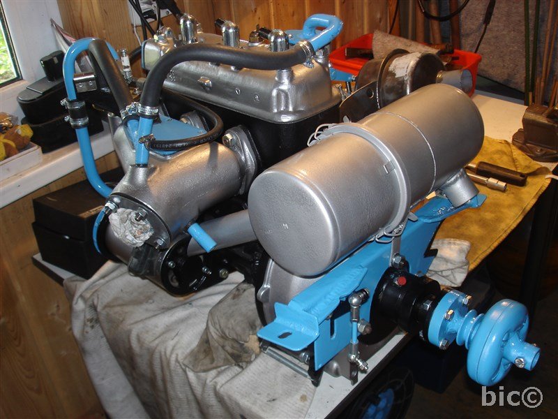

Im Boote Forum hatte ich dazu allerdings einige Kommentare die meinten, dass das Teil mehr Probleme als Nutzen verursacht.
Das ist eine sehr einfache Konstruktion und bedarf regelmäßiger Wartung:
Dann funktioniert es aber auch

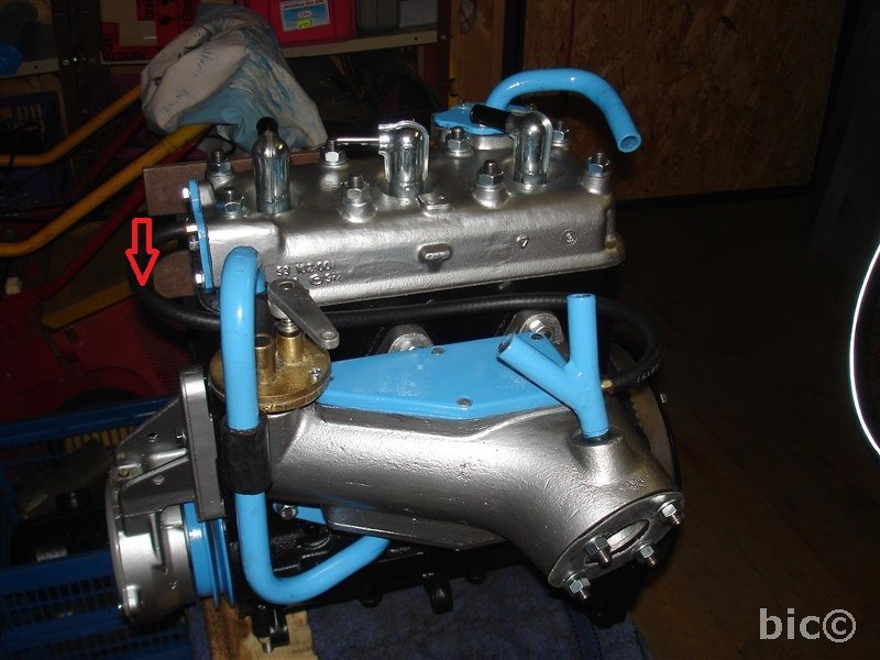

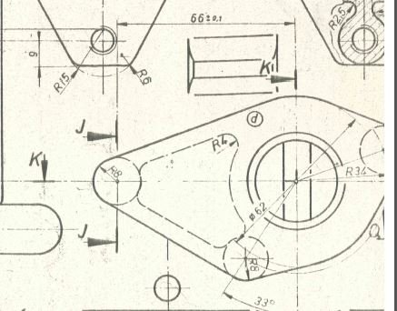

Man hat mir empfohlen den Kühlwasserzulauf auf die alte Variante wie beim 311er umzustellen (rechts unten durch den Froststopfen), so wie bei Deinem Bild. Dafür fehlen bei meinem Motor allerdings die Gewindebohrungen, um das Rohr bzw. den Dichtungsflansch zu verschrauben. :(
Die kannst du selbst einbringen:
Falls Du Dich dazu entschließt, gebe ich dir noch die genauen Maße.

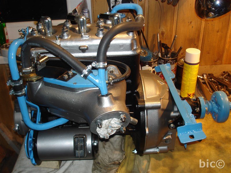

Kannst Du mir bitte noch ein paar Detailfotos von dem oben gezeigten Bootsmotor senden? Gern per PN. Mich würde die Kühlwasserführung und die Konstruktion in Richtung Vergaser interessieren.
Hier kann man ja leider immer nur drei Bilder in einem Beitrag unterbringen und diese Grenze ist nun schon erreicht :? Also entweder schaue ich mal, was so über PN geht oder ich hänge einfach mal noch ein paar Beiträge ran :)
Nö, erst ab dem 353/0.
Beiträge: 685
Beitrag von bic » Montag 11. September 2023, 22:18
So, hier nun unkommentiert:
