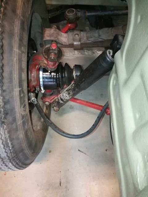

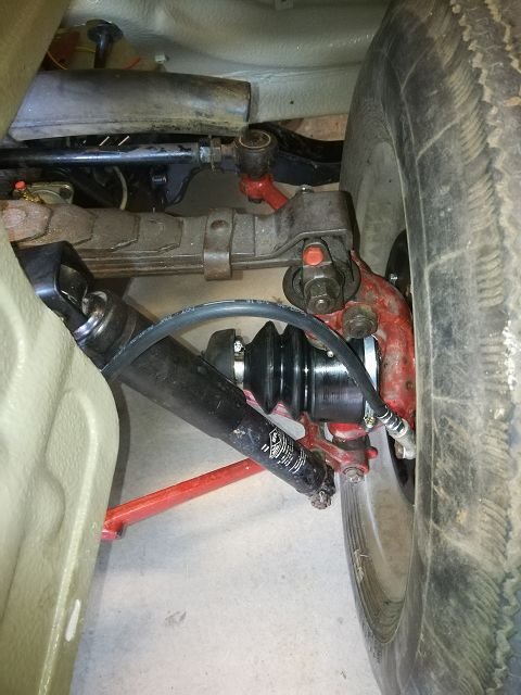

Wie wirt den der Bremsschlauch an der VA richtig montiert.
Ich kann ihn so oder so rum fest schrauben und jedes mal scheuert er an anderer Stelle. (karosserie oder Reifen)
Die neuen Schläuche haben die vorgegebene Länge und sind mit den alten orig. identisch.
In meinem Rep Buch von 63 wirt das Thema nicht behandelt.

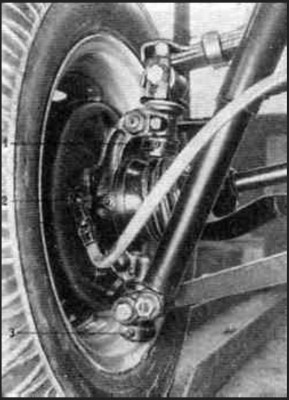

Eigentlich so:
Daher ca. 45 Grd. nach unten. Kann sein, dass er dann bei aufgebocktem Auto etwas spannt.
