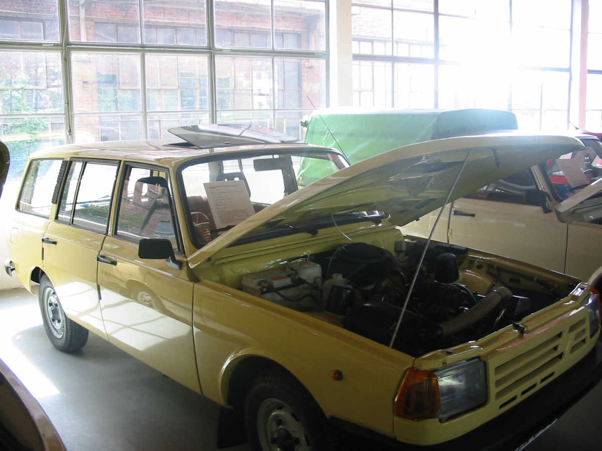

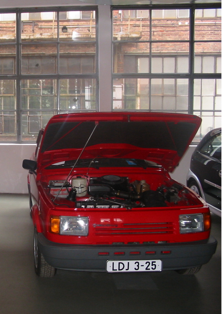

Beitrag von EMST » Freitag 18. Dezember 2015, 22:17
Ich hab mal ein paar alte Bilder aus 2006 rausgepuzzelt, da stehen Nasenbär (353 mit längseinbau des 1.3er Motors ) und der 1.4er Wartburg fast zusammen neben dem Irmscher. Beide Fahrzeuge sind echt unscheinbar gerade der Umbau auf den 1.4 fällt im ersten moment garnicht so auf. Ich werde mal im FAQ Bereich Bilder der beiden Prototypen hochladen. Zurbeachtung der 1.3er längseinbau ist der Prototyp von 1987 und der 1.4er ist der LETZTE Prototyp von 1990.

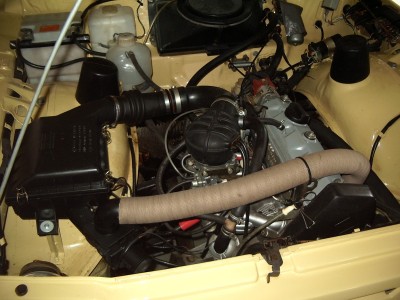

Beitrag von EMST » Freitag 1. Januar 2016, 11:59
Erstmal frohes neues zusammen,
hier dann die Bilder welche ich habe, einige wurden mir vor über 10Jahren mal zugespielt - von wem weiss ich heute nur leider nicht mehr :( Derjenige möge sich mal bitte bei mir melden!

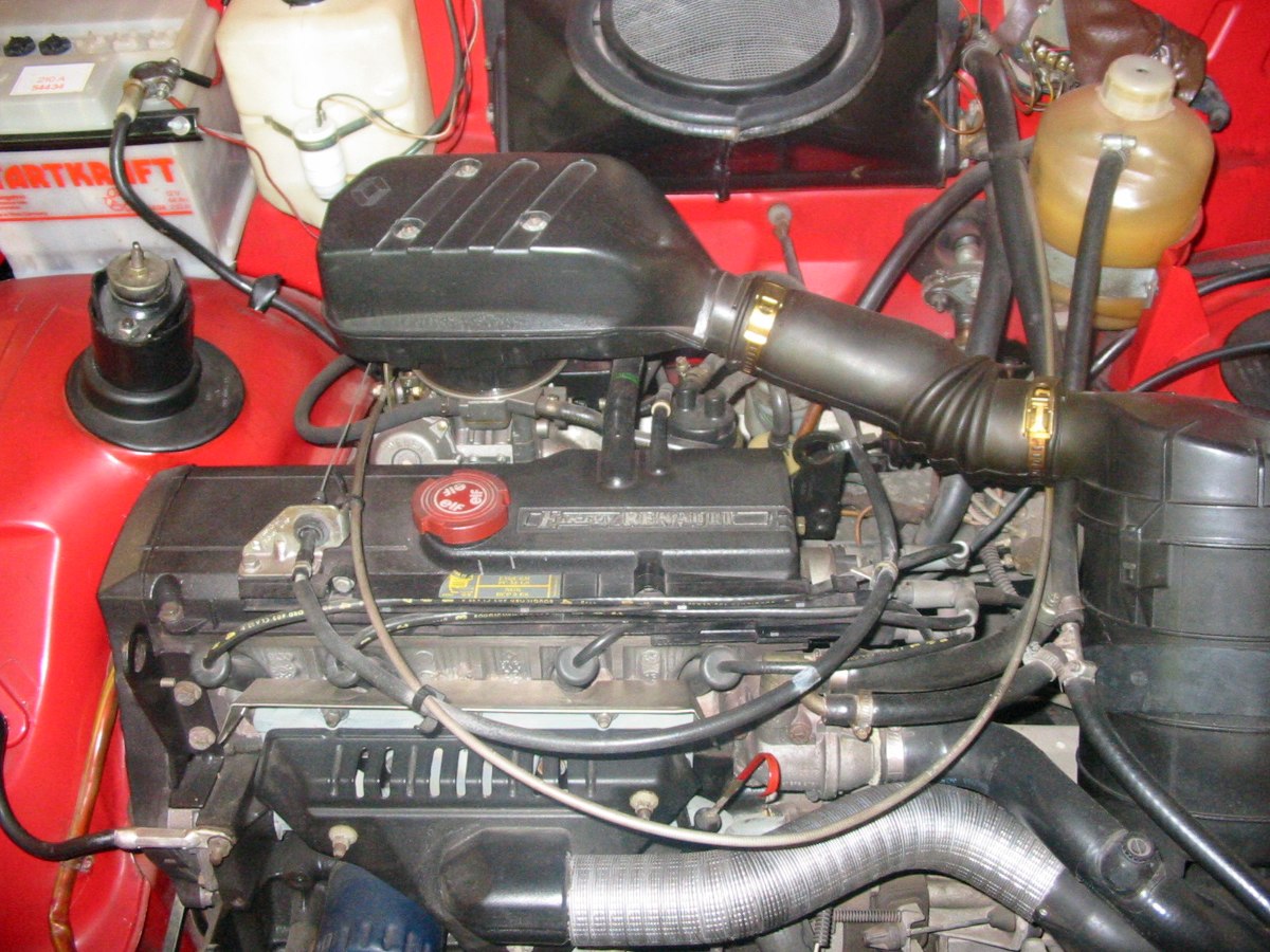

Re: Wartburg 1.4 mit Renault Motor und Getriebe
Beitrag von EMST » Freitag 1. Januar 2016, 12:01
Teil 2
Teil 3
Was man schön sieht, Weber Fallstrom Vergaser. Der Vergaser macht natürlich eine Inbetriebnahme recht einfach, Einspitzanlage wäre komplizierter wegen der übernahme des kompletten Kabelbaums aus dem "Spenderfahrzeug"
