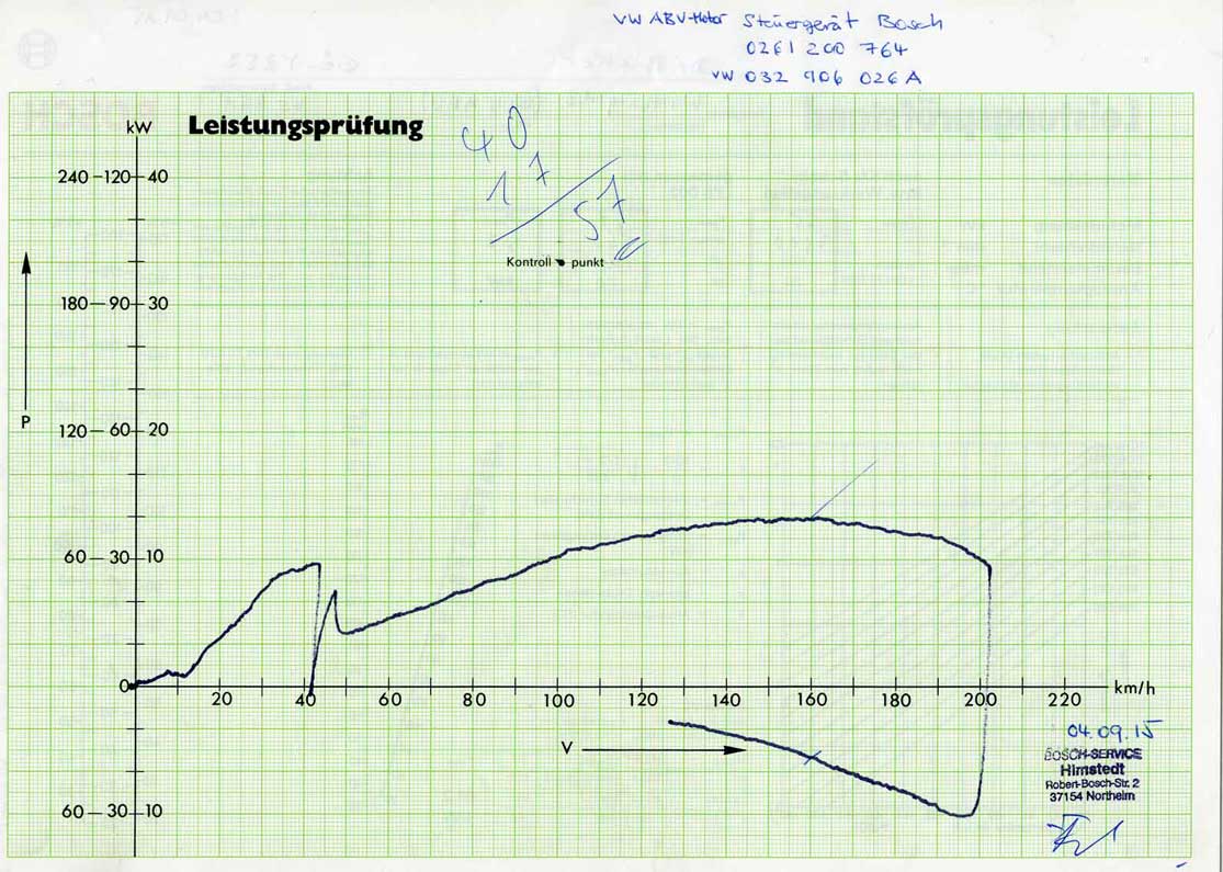

Das Forummitglied hatte mir noch ein ungechiptes Steuerteil der ersten Baureihe mitgegeben (VW 032 906 026 A).
Damit erreichte ich sogar 57KW.

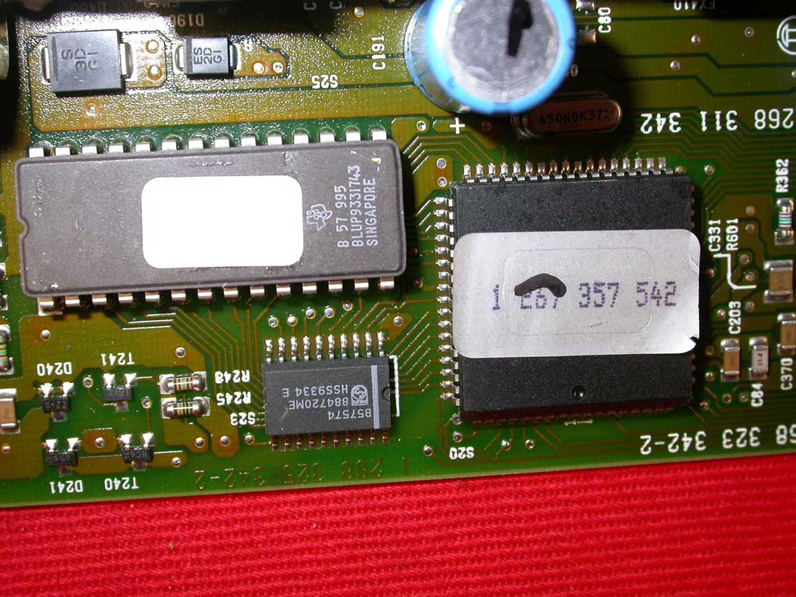

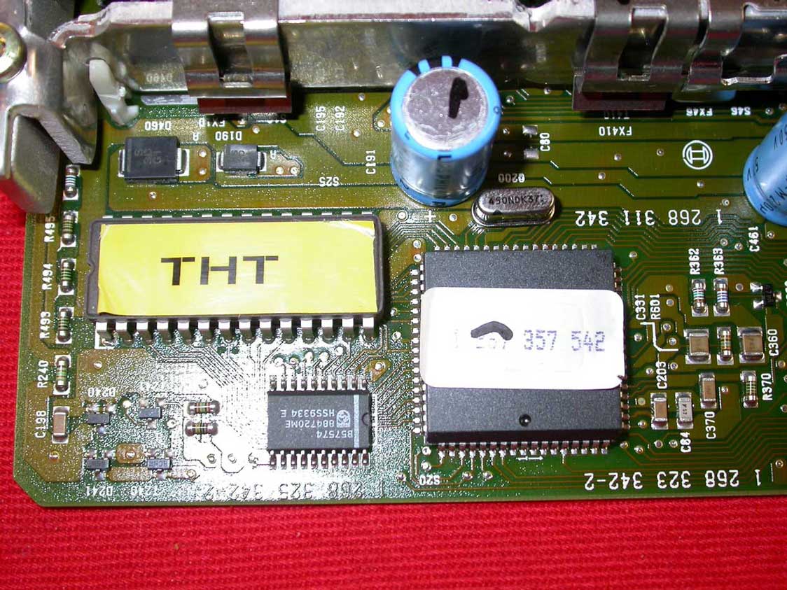

Da nicht verraten wird, wer das Chiptuning durchgeführt hat, hier 3 Bilder. Angeblich soll es ein VW-Motorspezialist aus Stuttgart gewesen sein. Kann Jemand dazu was sagen oder empfehlen?

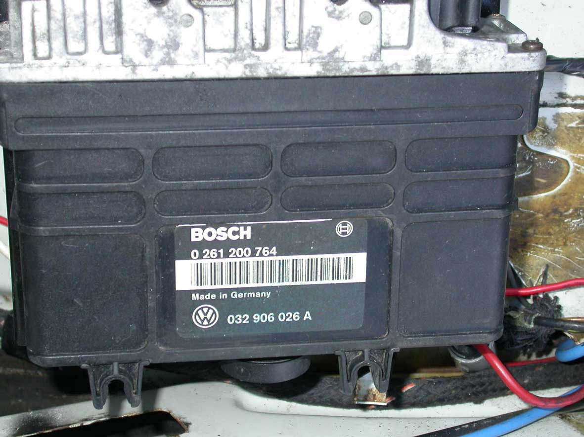

Hier das ungechipte Steuergerät der ersten Baureihe mit der End-Nummer A, das mir vom hilfsbereiten Forummitglied freundlicherweise überlassen wurde:
Mit diesem Steuergerät werden 57KW erreicht:

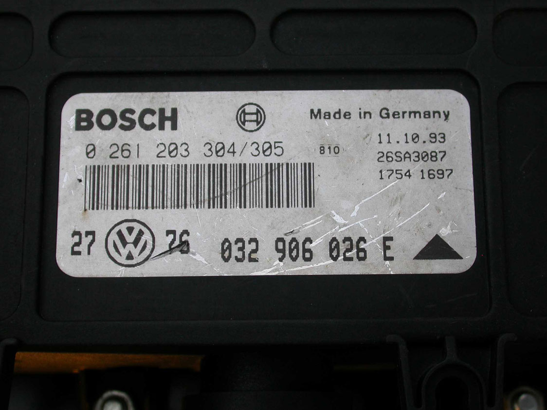

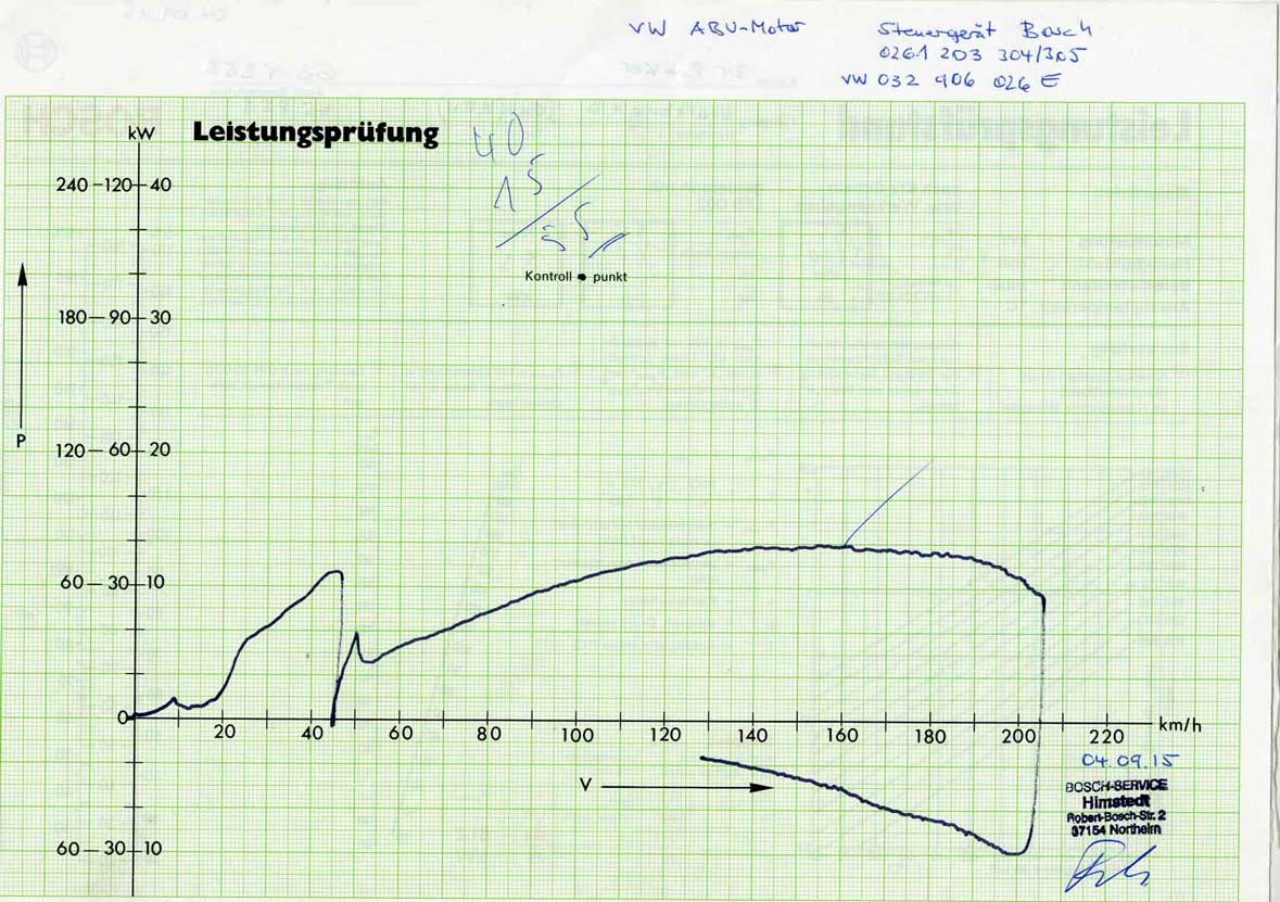

Das vom Fachmann verbaute Steuergerät mit der End-Nr.E und eingelötetem Tuning-Chip bewirkt dagegen nur eine Leistung von 55KW, was der Nominalleistung des Motors entspricht:
Was ist der Grund? Woran erkennt man, dass ein Chip 'in Ordnung' oder 'fehlerhaft' ist?

Dann mach doch von deinem eine Messung mit "optimiertem" Steuergerät und einmal mit dem originalen und konfrontiere den "Tuner" damit, oder besser noch mach es in seinem Beisein. Kostet dich natürlich alles wieder Geld.
