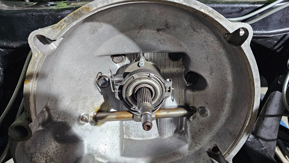

Beitrag von 353jw » Montag 16. März 2026, 13:46
Zu früh gefreut - ich machs kurz...

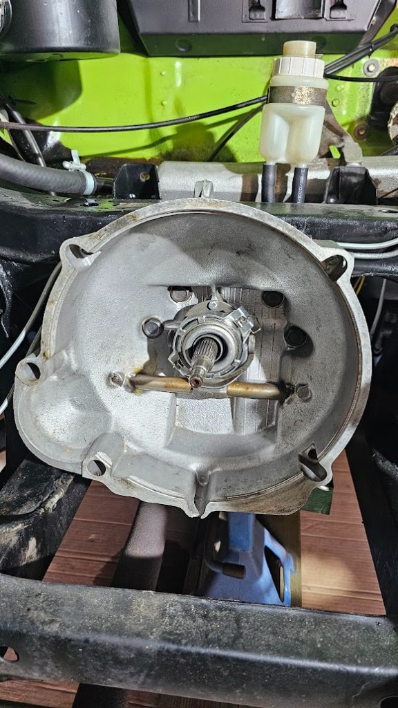

Am 6. März beim Verein gewesen, dann abends heim und (zum Glück) vor der Garage trete ich bei der Kupplung ins leere. Dachte erst Seil? Aber nein, einfach können andere, ich brauch kompliziert.
Ich lass mal die Bilder wirken:
fantastisch...

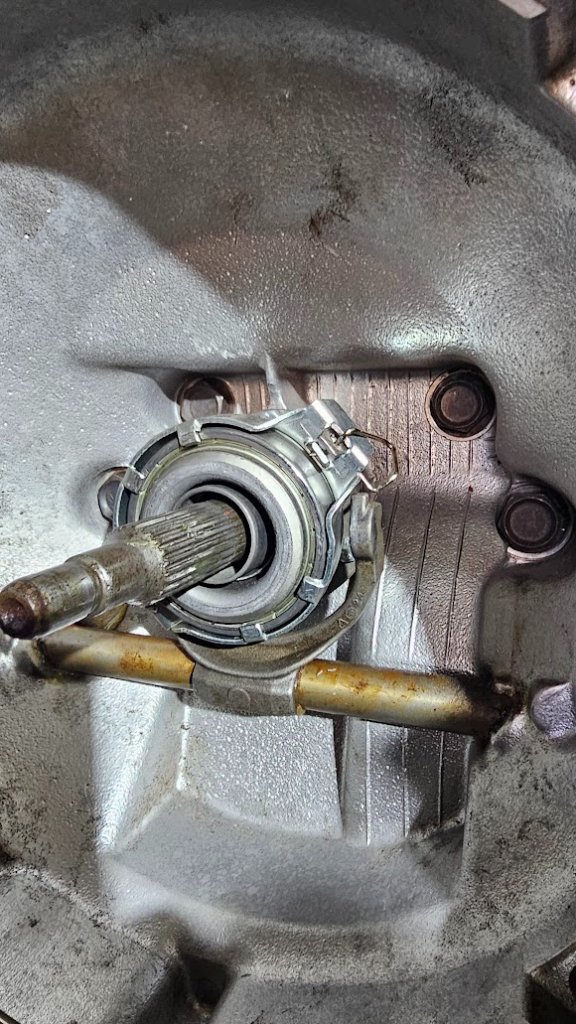

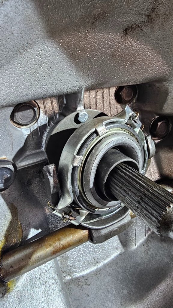

Das Drucklager hat sich einseitig von der Ausrückgabel verabschiedet.

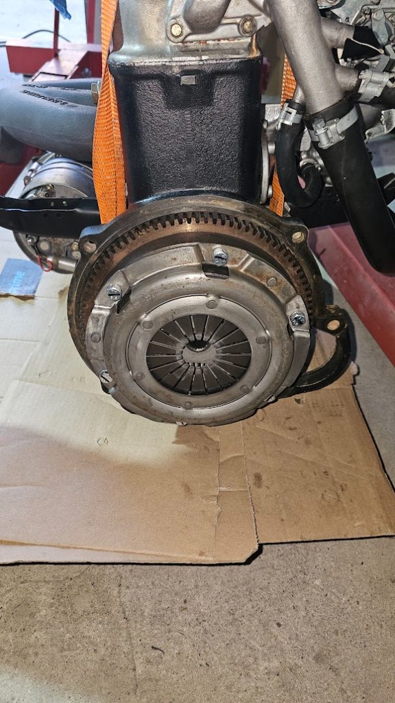

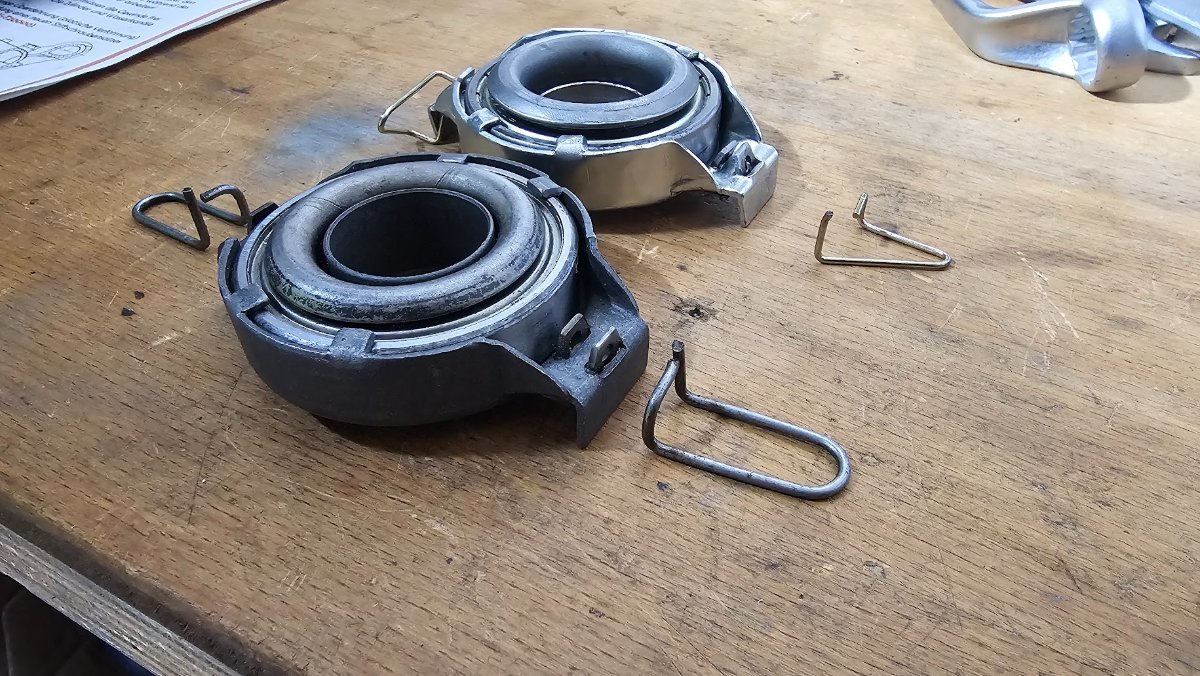

Hab dann mal original und Nachbau verglichen:
Vorn Original DDR, hinten aktuelle Produktion. Ich hab mich nu doch wieder für original DDR entschieden...

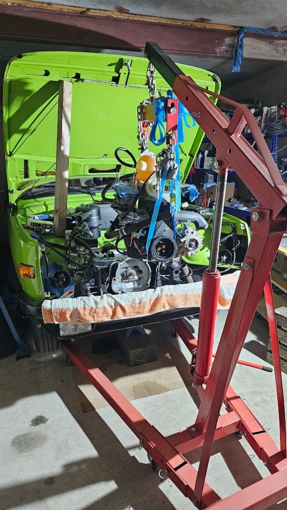

Motor wieder rein... ich kanns bald mit verbundenen Augen. :roll:
Fast wieder fertig, nun zum 3. mal. ;-)
