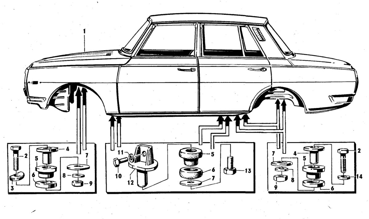

Hast du einen Ersatzteilkatalog? Eventuell ist das da so schick abgebildet wie hier beim Wartburg 353W
Vielleicht ist die Zuordnung beim 312 HT ähnlich, ich weiß es nicht.

Einen speziellen Ersatzteilkatalog für den HT habe ich nicht, nur für den 312er. Da gibt es so eine gute Zeichnung nicht, aber diese könnte mir auch schon helfen.

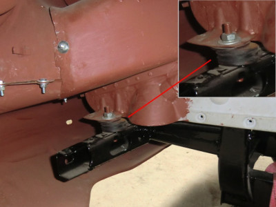

nicht vollständig, aber so hatte ich mir die Fotos gespeichert:
Vorn: 2 Silentpuffer unter den Innenkotflügeln li / re mit Auflage am Rahmenausleger

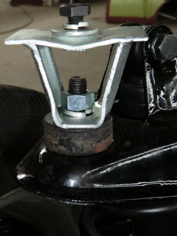

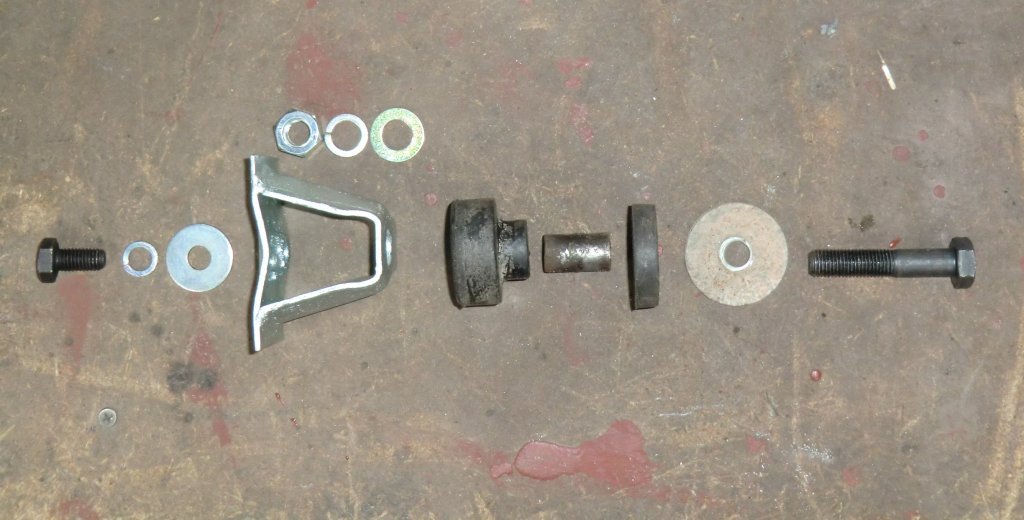

Hinten: Spezielle Halter

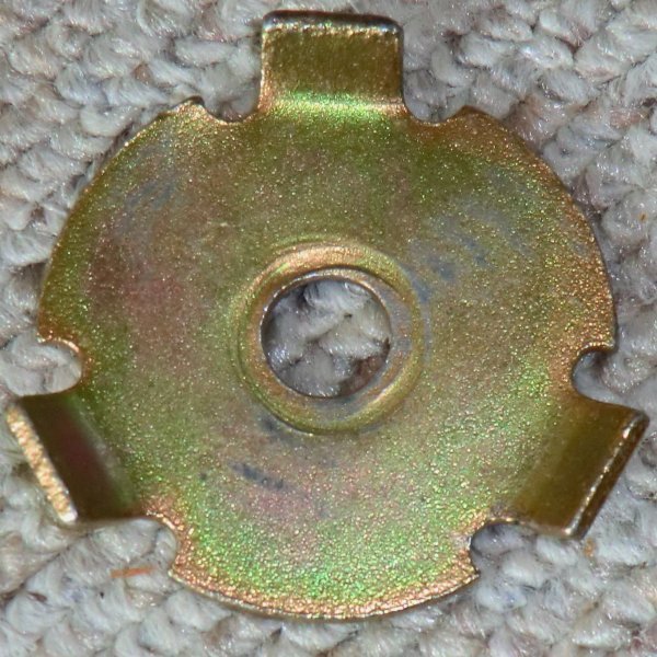

Diese Scheibe gehört hinten zwischen Gummipuffer (= normale Karosserieauflage) und diesen speziellen Halter
Rest sind normale Wartburg Karosserieauflagen.
