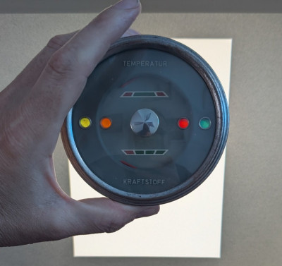

gab es unterschiedliche Versionen der Anordnung der Kontrolllampen im Kombiinstrument? Ich dachte immer die beiden äußeren sind für den Blinker, und innen ist Fernlicht und Ladekontrolle. Nun sieht es bei dieser Anzeige so aus.
Wie ist hier die Anordnung? Links nur eine Blinkanzeige und rechts das Fernlicht? Innen rechts die Ladekontrolle. Und innen links?

Kann mir denn niemand die Funktion der Lampen nennen?

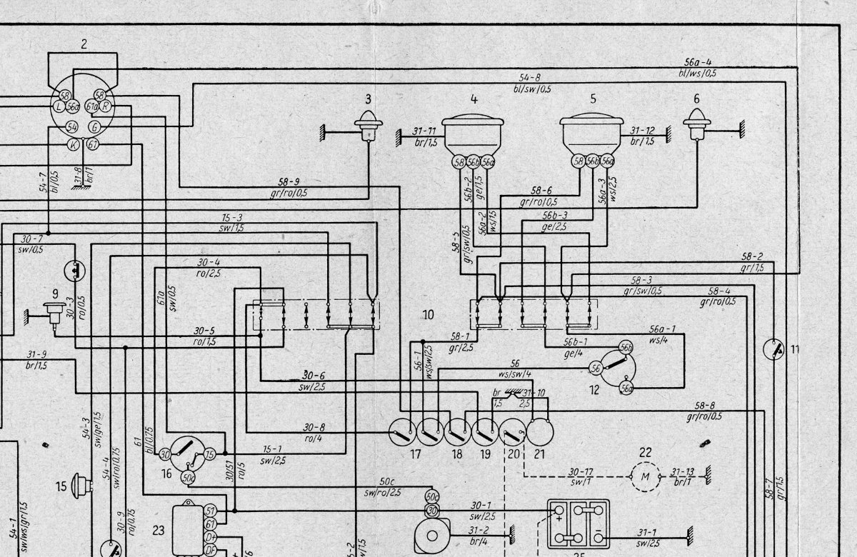

Anhand der mir vorliegenden Schaltpläne (ich hab selber keinen Wartburg wo das Instrument drin ist) würde ich halt auch sagen:
Warum die aber so gefärbt sind oder ob die Farbscheiben mal vertauscht wurden oder ob du Recht hast ... :noplan:

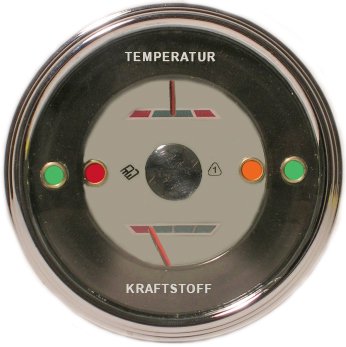

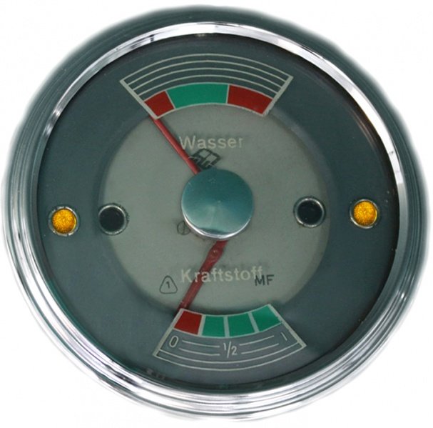

Das kann ich zwar nicht, aber ich weiß zumindest, dass es unterschiedliche Farben/Zuordnungen gab:
Klar ist jedenfalls, dass die ursprünglich richtungsgetrennte Blinkerkontrolle irgendwann entfiel, da dann Blinkgeber mit Kontrolleuchtenanschluß zum Einsatz kamen und man mit einer Kontrolleucht auskam. Was dann mit der anderen wurde :noplan: Am einfachsten wird wohl am Ende sein, Du verwendest die Kontrolleuchten ganz nach Deinen Bedürfnisssen.

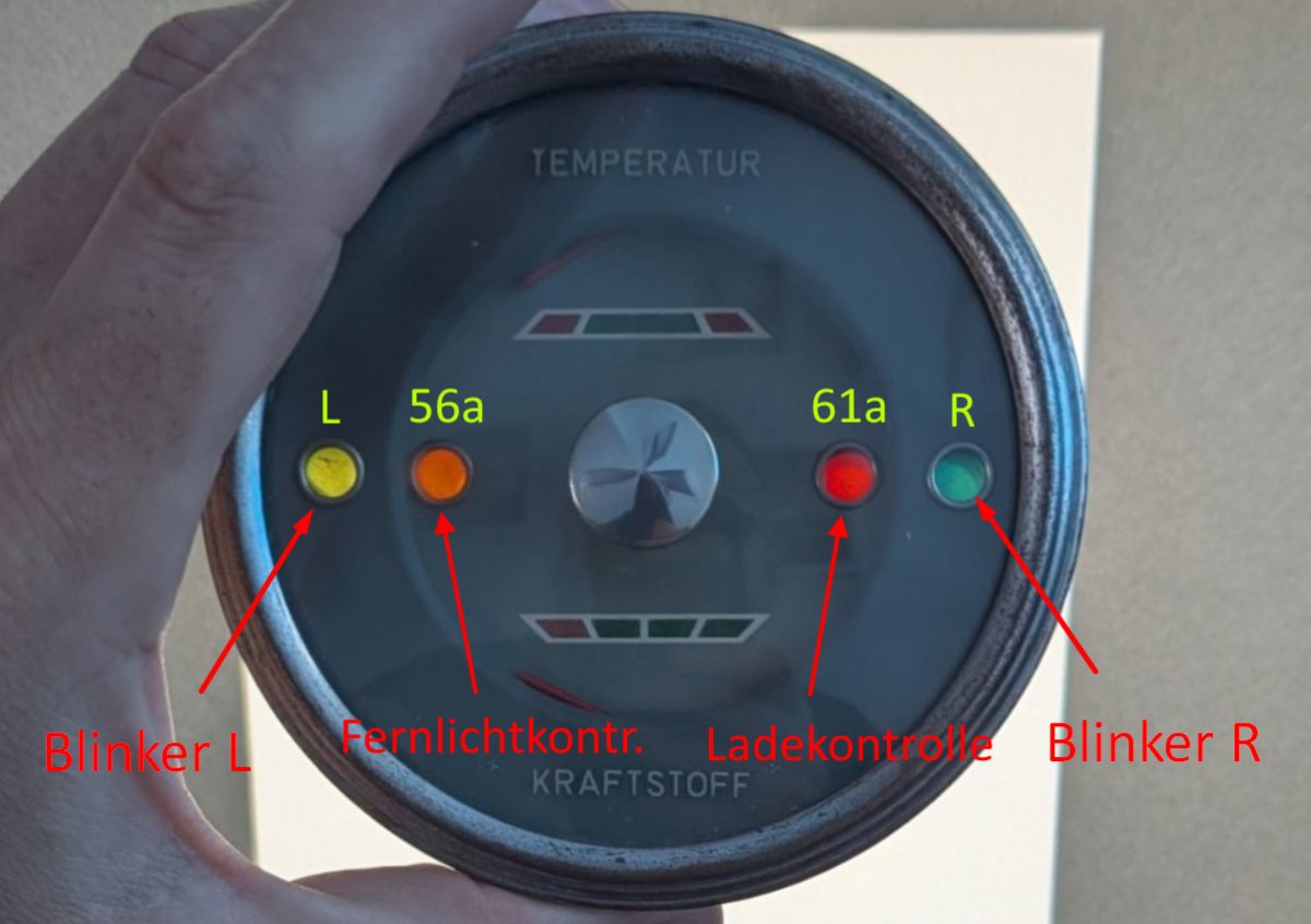

Bei meinem Warti habe ich das Silberpunkt-Kombiinstrument mit
der gleichen Farbfolge drinnen.
Bei mir ist das so belegt:
- Außen links: Blinkkontrolle (links und rechts)
- Innen links: War unbelegt, habe dann Warnblinkkontrolle drauf gelegt
- Innen rechts: Ladekontrolle
- Außen rechts: Fernlichkontrolle
Aber hab keine Ahnung ob das ab Werk original so war.

Habe auch ein Silberpunktinstrument in der genannten Ausführung und habe es genauso wie von den Vorrednern beschrieben angeschlossen.
- Außen links (grün/gelb): Blinkkontrolle (links und rechts, C-Anschluss vom Blinkgeber)
- Innen links (orange): Reserve zur freien Verfügung, nutze ich momentan als Bremslichtkontrolle
- Innen rechts (rot): Ladekontrolle
- Außen rechts (blau): Fernlichtkontrolle
