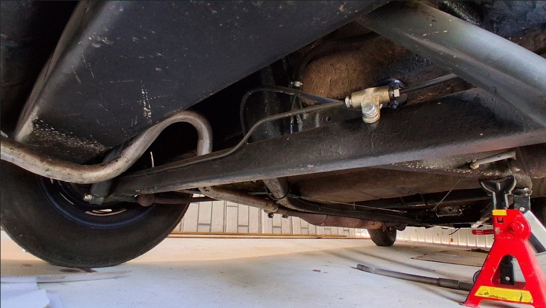

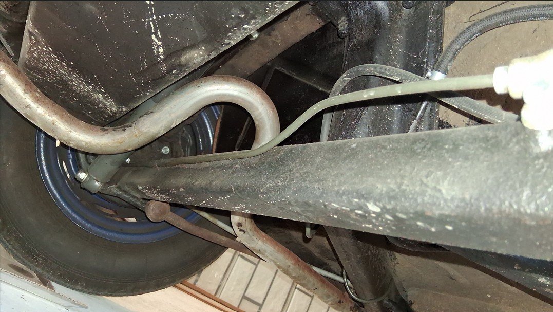

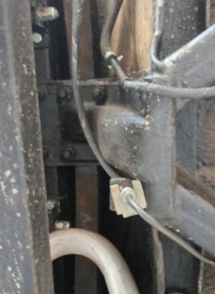

Da würde mich einmal interessieren, was für eine HA-Achse Du unterm Auto hast, denn die breiten Bremsen gab es nämlich nur an der sogenannten Portalachse des 311ers. Ein solche Achse lässt sich zwar unter den F9 schrauben, allerdings schleift dann der Kofferraum wegen des hohen Federträgers des F9 schon fast auf dem Asphalt (es sei denn, Du hast einen F9-Kombi-Rahmen). Sinn macht das dann nur mit einem gekürzten Federträger, wobei dann noch ein paar Maßnahmen am Tank, Auspuff und den Stoßdämpfern notwendig werden. Grundsätzlich geht es aber, wenn der Federträger eingekürzt wird:

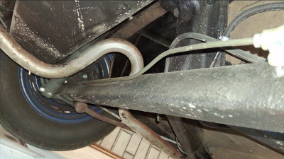

So sieht es die Hinterachse aus:
noch ein Bild:
der Federträger:
So sieht er von der Seite aus:
Ist zwar ein älteres Foto, aber an den Achsen hat sich ja nichts geändert und ich finde nicht, dass er hinten zu tief hängt.
Tank ist auch nicht eingeschnitten....

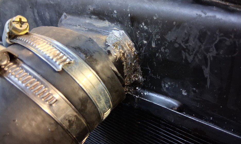

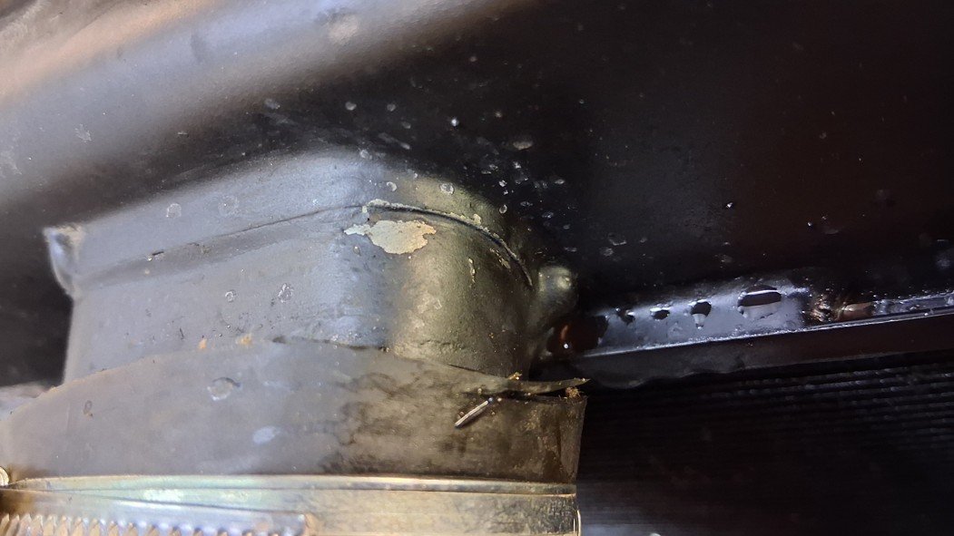

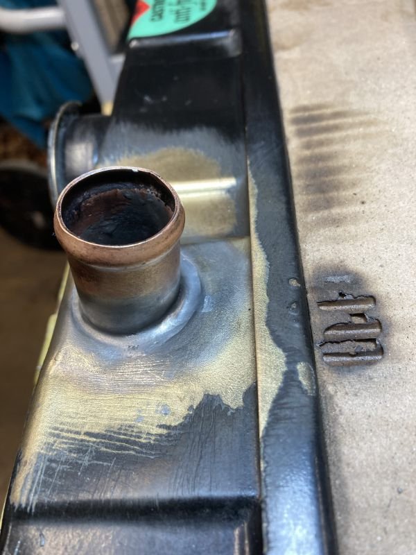

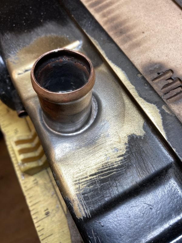

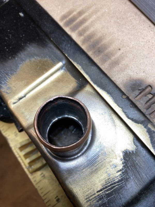

Kühler, wohl Fabrikationsfehler:
gelötet, zum Glück ist es Messing und ein 200W-Lötkolben war auch zur Hand:
Dazu kam noch ein undichter Benzinschlauch am Vergaser, wohl eigenes Versagen, einfach festziehen.

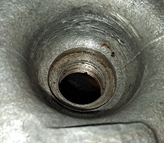

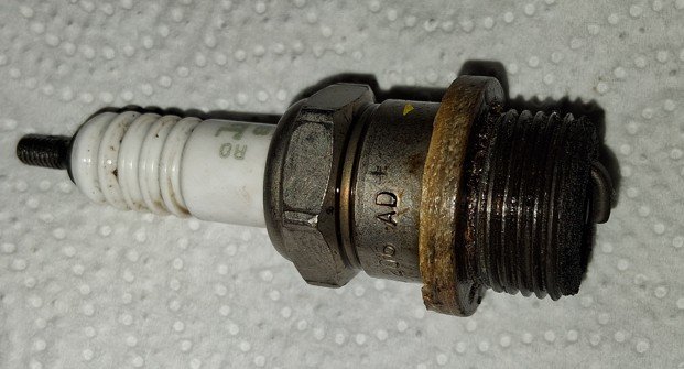

Und jetzt, nach ca. 800 km kamen mir die Kerzen komisch vor, da stand immer noch Öl in den Kerzenlöchern und der Zylinderkopf sah aus als ob er schwitzt (nach längerer Fahrt)
Kerzen rausschrauben (hatte ich ja vorher zum Zündung einstellen auch schon ofter gemacht): am Zylinder 2 kam da ein Reparaturgewinde mit heraus mit M20-Gewinde, die anderen beiden Gewinde sehen auch so aus, als wären die repariert und sind nicht dicht... :shock:
Was mache ich jetzt?

Also das ist tatsächlich eine 311er Hinterachse und damit muss auch Dein Federträger gekürzt worden sein. Augenscheinlich ist dies wohl auch der Fall, den dieser ist zwar nicht so niedrig wie am 311er selbst (9cm OK Rahmen bis OK Federträger), entspricht aber wohl in etwa den meinigen (ca. 12cm), denn mein Auto steht in der Höhe auch so wie Deiner:
Etwas anders als bei mir sind bei Dir die Stoßdämpfer oben aufgehängt, denn diese stehen schräger als bei mir. Erstaunlich find ich aber, dass Dein Auspuff ohne Aussparung am Tank unter das Auto passt, auch wenn es hier ziemlich eng aussieht. Bei mir hat der Tank sogar noch zwei weitere Ausklinkungen für die Befestigungsschrauben der Stoßdämpfer an der Achse. Wer weiß, was man da bei Dir früher alles gebastelt hat :)

...gelötet, zum Glück ist es Messing und ein 200W-Lötkolben war auch zur Hand...
Oha, das ist doch nicht gelötet, dass ist zugekleistert :? Gelötet sieht so aus:
das hält dann wirklich und das macht man mit Flamme und nicht mit einem Lötkolben.

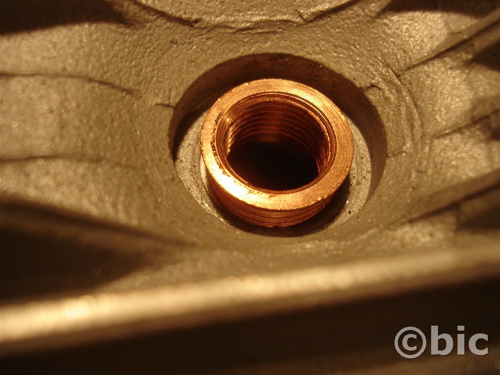

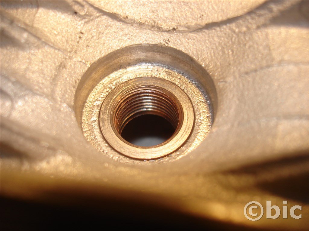

... Kerzen rausschrauben ... am Zylinder 2 kam da ein Reparaturgewinde mit heraus mit M20-Gewinde, die anderen beiden Gewinde sehen auch so aus, als wären die repariert und sind nicht dicht... :shock:
Saison ist zu Ende, neuen Kopf besorgen ?
Kann man und wäre sicher das schönste, muss man aber nicht machen. So lange die Gewinde der Kerzen in den Buchsen und die der Buchsen im Kopf heile sind, kann man das alles so weiter verwenden. Also alles ausbauen, säubern, die Buchsen mit Loctite 266 einbauen. Diese haben hoffentlich einen Bund, damit man sie auch festziehen kann. Da die 18er Kerzen mit ca. 30-40 Nm angezogen werden sollen, müssen die Buchsen etwas fester sitzen, dann halten diese auch.
Und das Schöne ist, auf diesen Spaß
Habe schon den Beitrag "Zylinderkopf 311er abbauen" gelesen, wird wohl ein Spaß... werde da berichten
Kannst Du verzichten, denn mit etwas Glück und Geschick muss dazu der Zylinderkopf nicht abgenommen werden :)

Das mit dem Löten mache ich im Winter nochmel neu, im eingebautem Zustand und ohne das Kühlwasser ablassen war das eben erst einmal so... :?
Diese Hinweise finde ich super, werde mir mal das Loctite besorgen,
ja, die Buchsen haben einen Bund, der ist allerdings rund, da müsste ich das dann mit der Kerze entsprechend anziehen, dann sitzt die aber fest...?
Es sind 14er Kerzengewinde...
Wie bekomme ich die anderen beiden Buchsen raus, undicht sind sie auf jeden Fall

Schraubenbolzen M14x1,25 + Kontermutter :) Musst Du ein bißchen suchen. Die habe ich so eingebaut:
sind aber keine M20, sondern kleiner - aber egal, das Prinzip ist gleich und dicht sind sie auch seit Jahren :)

ich hab mal das Bild angeschaut der Hinterachse ,es hat den Eindruck,dass die hintere Spurstange ein leichter Flitzebogen ist ?! Täuscht das oder muss das so sein ?
VG
Manfred
Beiträge: 685
Re: W311 Probleme beim Bremsen entlüften, langer Weg im Pedal
Beitrag von bic » Sonntag 5. Oktober 2025, 11:16
Gemischfahrer hat geschrieben:
Sonntag 5. Oktober 2025, 10:14
Hallo zusammen,
VG
Manfred
Mit dem Knick hat er den Radstand korrigiert :pray:
Der Knick ist auf beiden Seiten, daher habe ich mir bisher keine Gedanken gemacht. Kommt ganz hinten auf die Liste... oder? :?:

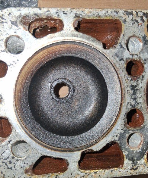

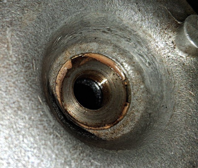

Zum Zylinderkopf und den Kerzenlöchern:
Hier Zylinder 2 ohne den Einsatz:
Dazu die Kerze mit dem Einsatz:
und hier noch ein Bild vom Zylinder 1:
Das braune Zeug ist sicher kein Loctite 266 ?
Zylinder 3 sieht noch etwas besser aus...
An meiner BK habe ich in einem Zylinder auch einen ähnlichen Einsatz drin, der hat aber einen Sechskant und ist aus Messing

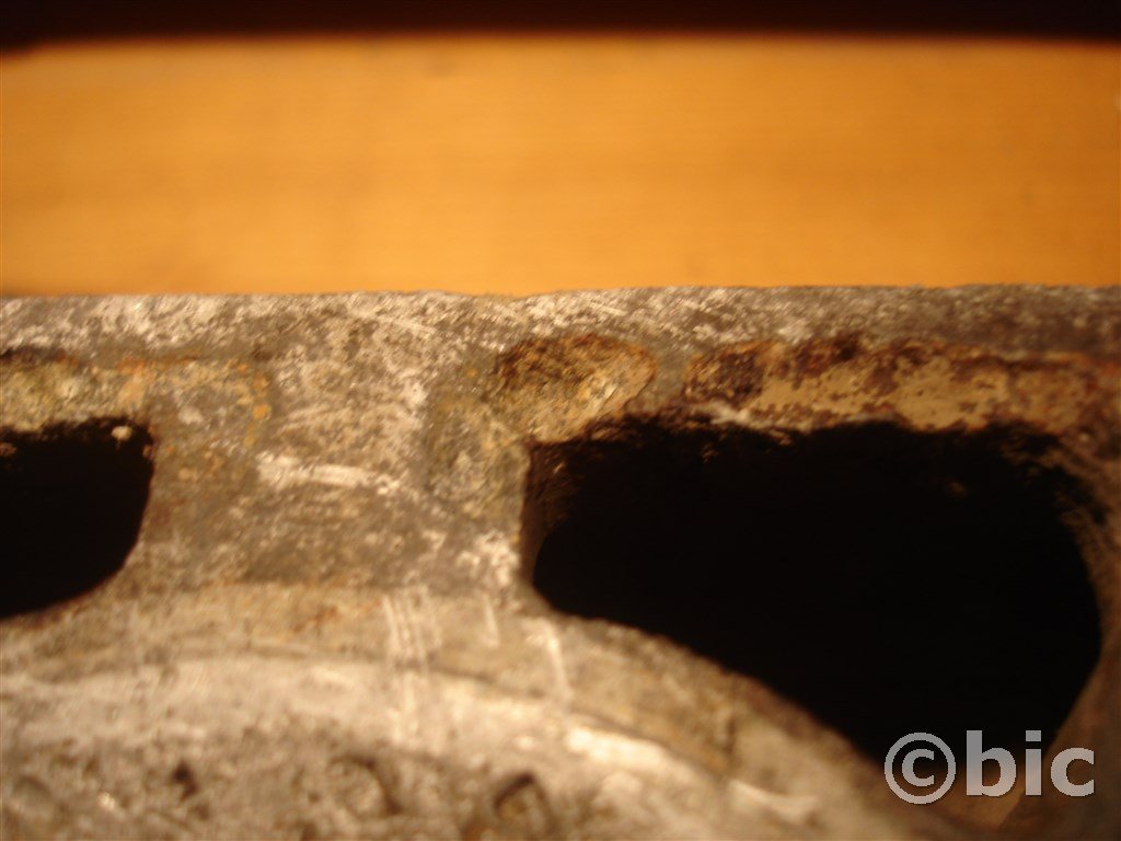

Am Zylinder 1 sind vom Kühlkanal her meiner Meinung nach zwei üble Ausbrüche zu sehen.
Die großen Kühlkanäle gehen fast bis an den Brennraum heran.
Kann das sein das das schon nicht mehr dicht war? Da ist die Dichtung ja schon fast zu Ende...

Das sind keine Ausbrüche, das ist Korrosion und geht noch besser:
Bei Dir war das wohl noch dicht, dass es nun mit einer neuen Dichtung auch wieder so wird, steht in den Sternen. Zum "wegplanen" sind die Löcher auch zu tief und aufschweißen hätte nur Sinn mit einer thermischen Nachbehandlung, das wird Dir wohl keiner machen. Den Kopf kannst Du ehrlicher Weise nur noch einschmelzen :mrgreen:

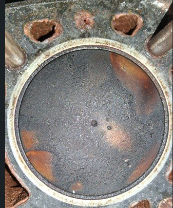

Hier die Bilder der 3 Kolben, der Koben 1 sieht auch aus, als wäre er gewaschen :schlau:
Zylinder 1.jpg (46.18 KiB) 4672 mal betrachtet
Die anderen sind deutlich dunkler
Zylinder 2.jpg (52 KiB) 4672 mal betrachtet
Beim Start gabs auch regelmäßig weise Wolken,die waren dann wohl nicht von Choke :oops:
Das die Ölkohle währendes des Betriebs erst auf- und hernach wieder abgebaut wird, hatte man bei AWE schon anlässlich der Tests der Auswirkungen der Umstellung von 1:33 auf 1:50 dokumentiert:
Vergleich Mischungsverhältnis.pdf
(46.03 KiB) 123-mal heruntergeladen
Bei Dir scheint da dann der 1. Pott etwas eher dran zu sein. :)
Beim Start gabs auch regelmäßig weiße Wolken,die waren dann wohl nicht von Choke :oops:
Und warum nur beim Start? Du musst Dir mal verdeutlichen, welche Druckverhältnisse im Kühlsystem und welche in den Brennräumen herrschen. Im Kühlsystem bist Du bei etwas über dem Umgebungsdruck (je nach Verschluß max. 1,5 bar), im Brennraum herrschen Drücke zwischen 30 und 60 bar. Nun überleg Dir bitte einmal selbst, in welche Richtung bei einer minimalen Leckage der ZKD ein Medienaustausch stattfindet - vom Kühl- in den Brennraum, oder doch eher in die andere Richtung?
