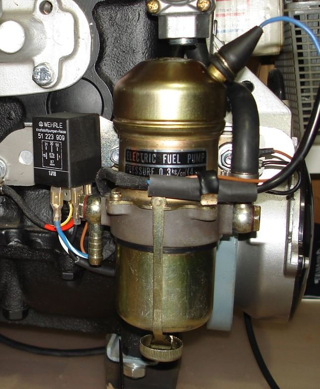

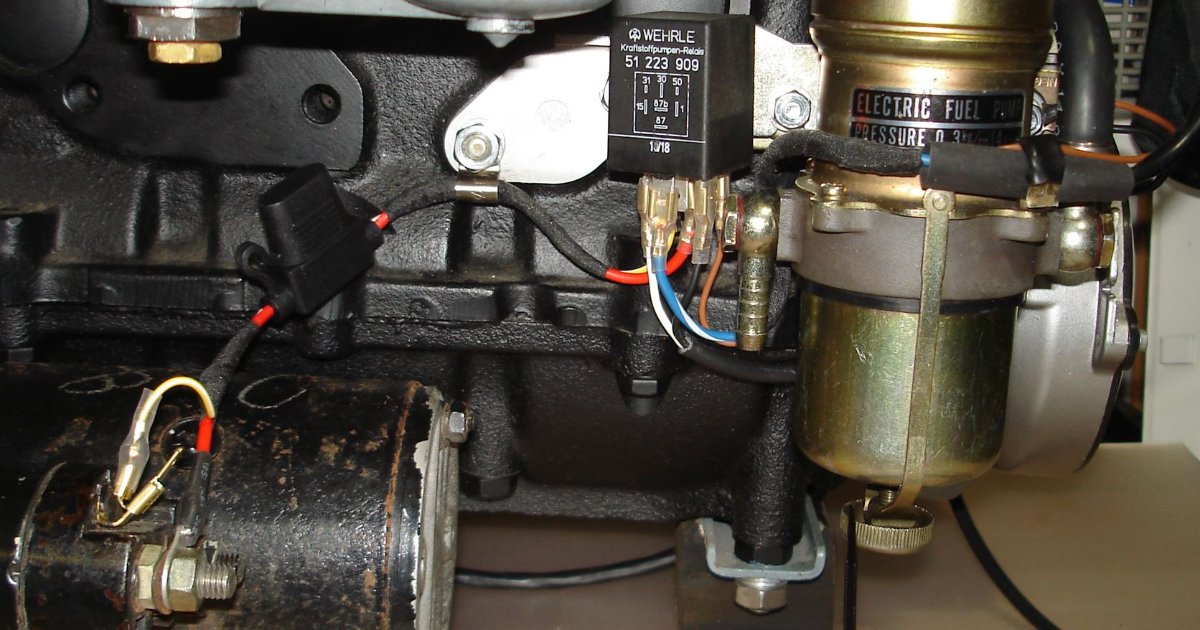

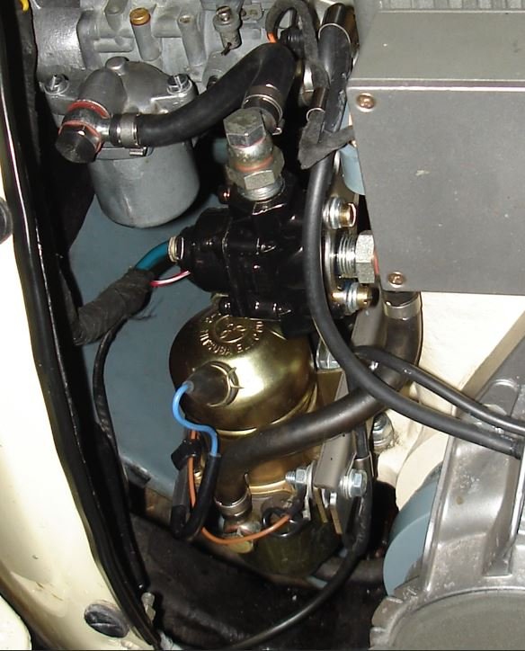

Daher:
Das Wehrle-Kraftstoffpumpenrelais schaltet die Mitsubapumpe. Die Spannung (30) für die Pumpe kommt über eine fliegende Sicherung direkt vom Anlasser, die Masse (31) natürlich von Masse. Die Information "Motor läuft" für das Relais kommt von der Klemme 1 einer Zündspule und im gleichen Kabel kommt auch die "Zündung" (15) für das Relais. Damit schaltet das Relais die Pumpe ein, so bald der Motor gestartet wurde und läuft, daher am Relais regelmäßig die Impulse von der Zündspule anstehen. Damit das Ganze aber bereits direkt beim Startvorgang funktioniert, also die Pumpe hier schon anfängt zu fördern, erhält das Relais an dem dafür vorgesehenen Eingang (50) Spannung vom Zugmagneten - zumindest noch auf dem Bild. Tatsächlich habe ich es aber so geschalten, dass diese "Vorpumpfunktion" über die Startstellung des Zündschlosses erledigt wird. Diese brauche ich nämlich nicht, da mein Auto mit einem Starterknopf angelassen wird.
Übrigens sitzt zwischen Pumpe und Vergaser noch ein Druckregler (scharzes Teil):
damit die für das Schwimmernadelventil zulässigen 0,2 bar nicht überschritten werden --> nicht dass ich doch noch die Ablaßschrauben brauche :mrgreen:

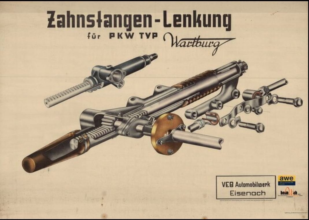

Schau Dir mal diese Lehrtafel an:
da erkennst Du die Konstruktion und kannst schlußfolgern, was passiert, wenn Du dranrum schraubst :P

@bic Danke für das Schaubild . Ich fange einfach mal an und probiere mich durch. Probestück wird sein das LG was ich noch zu liegen habe .Mal sehen :)

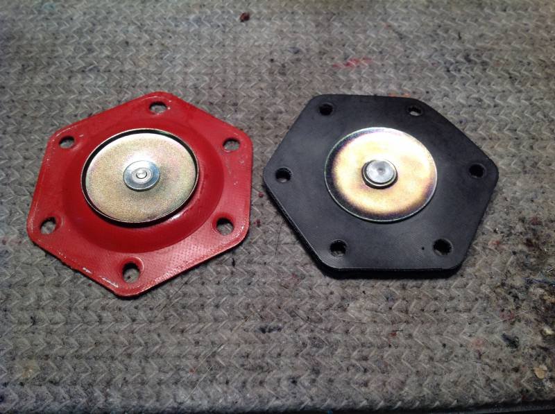

Ich hatte mal vor einiger Zeit Probleme nach 1,2,3-hundert Meter Vollastfahrerei. Das Auto lief bis dahin sauber durch, bekam jedoch urplötzlich einen kurzen Aussetzer ohne dass sich dieser z.B. durch Klingeln vorher ankündigte - und wie gesagt, nur bei Vollast. Mein Verdacht fiel damals auf eine vielleicht durch Verschmutzung verringerte Fördermenge der Benzinpumpe. Ich erklärte mir das so, solange noch Sprit in der Schwimmerkammer ist, stimmt das Gemisch und er läuft normal. Ist die Kammer dann leergesaugt, kommt es halt zu dem kurzen Aussetzer. Da die Pumpe auch dann weiterpumpt und ich vor Schreck den Fuß vom Gas nehme, läuft die Maschine weiter, als wäre nicht geschehen. Dann aber:
Man schaue sich einmal die Wölbung der roten, damals aus der Pumpe ausgebauten Membran an (die schwarze ist/war neu und zum Vergleich)! Um genau die Höhe der Wölbung ist damit der Hub der Pumpe verringert und natürlich die Förderleistung eingeschränkt. Da die Membran an sonst heil ist, war im Normalbetrieb auch nichts zu merken, hierfür reichte die Fördermenge dann wohl noch. Eingebaut war die Membran übrigens so ca. 10 tsd. km, lange gehalten hat sie daher nicht. Ich habe daher gleich Nägel mit Köpfen gemacht und fahre nur noch mit E-Pumpe.
Ich hatte an die Pumpe von der Wartburg Sirokko Heizung gedacht...
Bitte nicht, damit bekommst Du bzgl. der Membran die gleichen Probleme wie oben gezeigt. Außerdem sind diese Pumpen im Zweifel nicht als vollwertiger Ersatz verwendbar, deren Förderleistung ist zu gering, nimm daher lieber eine aktuelle Pumpe von Hardi (deutscher Hersteller).

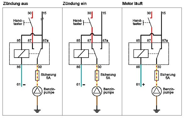

Vielleicht einmal kurz zur Erläuterung:
  • Ist die Zündung ausgeschalten, ist das Relais abgefallen, es bekommt Masse über die 61 von der LIMA, jedoch eben keine Spannung über die 15. Die Klemmen 30 und 87a des Relais sind zwar gebrückt und damit ein Strompfad zur Pumpe gelegt aber mangels Spannung auf der 15 läuft die Pumpe nicht. Die Betätigung des Handtasters zum "Vorpumpen" beleibt ebenfalls wirkungslos, da die Klemmen 30 und 87 getrennt sind.
  • Wird die Zündung dann eingeschalten, zieht das Relais an, da nun Spannung an der 15 anliegt und die Masse immer noch über 61 kommt. Nun entsteht ein Strompfad vom Handtaster über die Klemmen 87 und 30 zur Pumpe, man kann also "Vorpumpen" bis die Pumpe selbst abschaltet. Eine selbstständige Funktion der Pumpe über die 15 ist jedoch nicht möglich, da jetzt die Klemmen 30 und 87a des Relais getrennt sind.
  • Läuft der Motor dann, ändert sich die Polarität an der 61 der LIMA von - auf + und da nun an der Relaisspule an beiden Anschlüssen + ansteht, fällt das Relais ab. Dadurch wird der Strompfad Handtaster --> Pumpe wieder unterbrochen, dafür jedoch der von der 15 --> Pumpe geschlossen. Die Pumpe läuft dann, bis entweder die Zündung ausgeschalten wird, oder der Motor stehen bleibt (aus welchen Grund auch immer) und sich hierdurch die Polarität an der 61 der LIMA von + auf - ändert. Letzteres ist dann die eigentliche Sicherheitsabschaltung.
Das einzige technische Problem was entstehen könnte, ist ein Flattern des Relais am "Umschaltpunkt" der LIMA, dies in Abhängigkeit der Bauart von LIMA und Regler. Hiergegen könnte dann u.U. eine Freilaufdiode helfen:
An sonst hätte ich bei einer LIMA mit "mechanischen" Regler überhaupt keine Bedenken, so etwas zu bauen, mit elektronischem Regler kann das schon anders aussehen. Denn bei jedem Abschalten des Relais werden in dessen Spule Spannungsspitzen induziert, bei welchem man nicht weiß, wie diese von der Elektronik des Reglers vertragen werden. Mit einer Schutzbeschaltung (siehe Freilaufdiode oben), kann man jedoch dagegen etwas unternehmen, so das wahrscheinlich auch der Betrieb mit einem herkömmlichen elektronischem Regler problemlos sein wird, zumal der Strompfad für die Ladekontrolle nicht "durch" den Regler führt. Aber alles eben halt spekulativ und daher habe ich mich dagegen entschieden.
