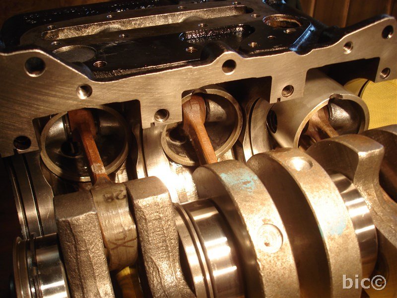

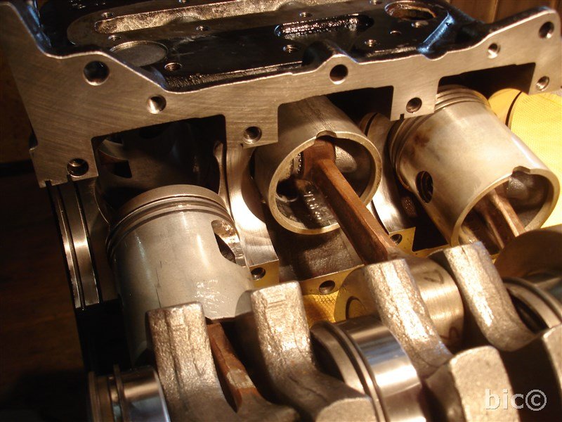

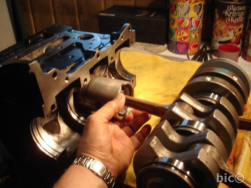

momentan baue ich gerade einen Wartburgmotor zusammen. Nächste Woche will ich dann die Kurbelwelle samt Kolben einsetzten.
Ich wollte hier mal in die Runde fragen, welche Technik ihr anwendet um die Kolben samt Kolbenringen schadfrei in die Zylinder zu stecken. Ein Spannband geht ja nicht zu installieren. Wie habt ihr das gemacht? Gibt es Kniffe, für diese Arbeit erleichtern?

Schaust Du:

Genau so mache ich es auch, ich rolle die Welle in den Block, wenn Du Hilfe hast geht es einfacher, Du lässt von einem ohne Bandscheibenvorfall die welle langsam absenken, drehst vorher die Kolbenringe das si im Stoß sitzen und der Rückenkranke lässt die welle langsam runter.
