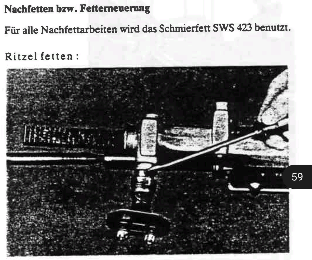

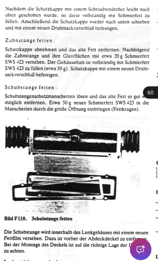

In der Reparaturanleitung steht Zahn und Schubstange ja 50g Schmierfett SWS 423
Edit: in der Anleitung zum Lenkgetriebe vom 1.3 steht:
