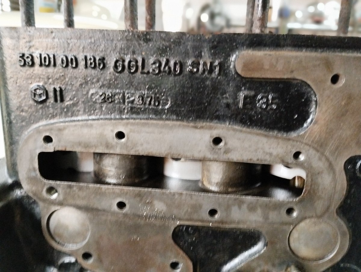

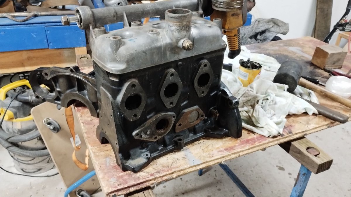

ich glaube der Motor der beim meinem W dabei war, ist auch schon ein Austauschmotor. Siehe Bilder
<Achtung wieder gefährliches Halbwissen>: Der Motorblock sieht aus wie vom 353 aber die Kurbelwelle hat die Aufnahme von der 13 Riemenscheibe. Also den Zapfen mit Gewinde (also 311/313). Die Pleuelstangen haben schon die Nadellager für die Kolben.<Halbwissen ende>
Ich habe angst dass die Lagersitze im Motorgehäuse in Mitleidenschaft gezogen wurden und die Lager zu viel spiel haben. Kann man das irgendwie erkennen?
Ich habe, bevor ich den Motor ausgebaut habe, noch die Kompression gemessen und die war auf allen Zylindern 6-6.2 Bar. Also noch ok.

Jo, das ist ein 353/1 Zylinderblock, eben auch konfektioniert für den Einbau im 311er --> daher zusätzliche Bohrungen für das "kleine" Unterbrechergehäuse und für die seitliche Wasserpumpe (wer auch immer das gemacht hat). Dieser Motorblock und der des 312-Motors (W311) haben die gleiche Lagergasse für die KW, daher sind die KW untereinander austauschbar. Allerding ist vom Typ der KW abhängig, welches Zündgehäuse man verwenden muss, bei einer 353er-Welle eben das große mit dem seperat gelagerten Unterbrechernocken, bei der 312er-Welle das kleine Gehäuse.

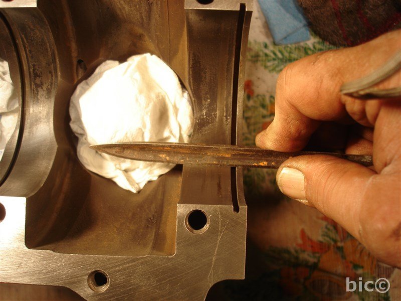

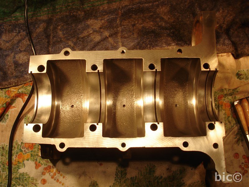

Aha, dachte ich es mir schon - DDR-typische "Verbesserungsmaßnahmen" :D Ich hatte mal einen Motor zum Richten, da war es noch einen Ticken schlimmer als bei Dir:
Da hatte es jemand "gut" gemeint und augenscheinlich noch gleich die KW-Lager mit eingedichtet. Nach dem Reinigen mit dem Dreikantschaber (keinesfalls mit Feile, Schleifpapier oder sonstigen materialabtragenden Zeugs):
und mit einer Kunststoffbürste in der Bohrmaschine/Akkuschrauber, sah es dann wieder so aus:
keine Schäden, wieder voll einsatzfähig.

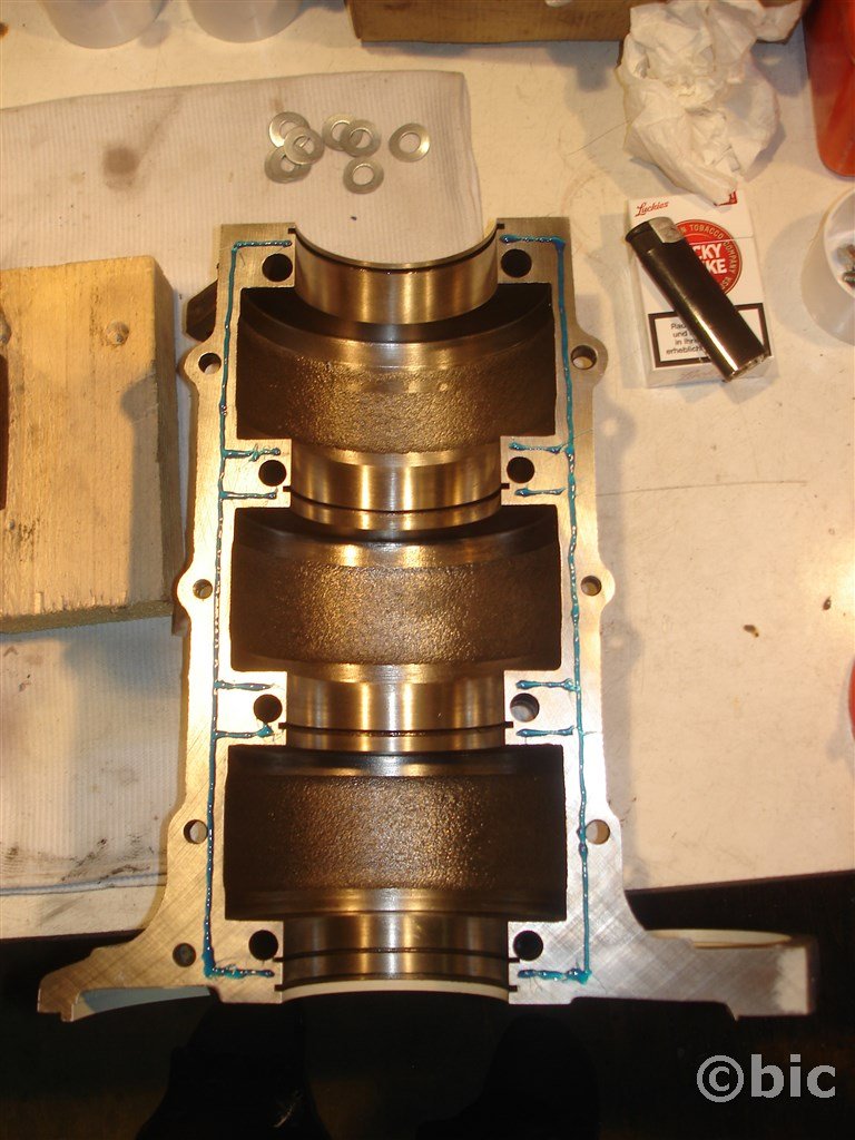

An sonst sollte man nicht vergessen, dass die Lagergasse ab Werk im verschraubten Zustand Block/Unterteil feinstgebohrt wurde und hier genaueste Passungen vorliegen. Daraus folgen drei Dinge:
  1. Block und Unterteil bleiben ihr Leben lang zusammen (identische Nummerierung), ein Mischen mit anderen Teilen ist nicht möglich
  2. die Lager und Labyrintdichtungen sitzen "nackig" in ihren Sitzen
  3. die Dichtfläche zwischen Block und Unterteil sollte mit einem "Nullmaß"-Dichtmittel abgedichtet werden

Beim Abdichten von Block und Unterteil werden aber oft Fehler gemacht, da nicht darauf geachtet wird, dass die üblichen Dichtmittel alle einen Restspalt ausbilden und dadurch der Sitz der KW-Lager ruiniert wird. Daher haben wir früher dünnflüssigen Nitroreparaturlack als Dichtmittel verwendet, heute nehme ich Reinzoplast und diese Menge ist schon üppig (übrigens, die Dichtfläche Block/Unterteil genau so reinigen wie die Lagersitze!):

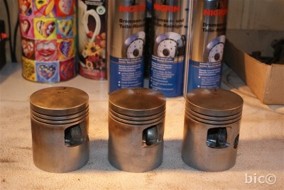

An sonst zu Deinem Block/Kolben ... mit den Kolben hatte ich wohl recht, diese sin glatt wie eine Konderpopo, dies entweder eben durch "Kraftsoffüberschwemmung" oder übermäßigen Verschleiß (sieht man in den Zylindern eigentlich noch einen Kreuzschliff?). Mehrere 10 tsd. km gelaufene und dann gereinigte Kolben sehen eigentlich so aus:
Ich würde Dir empfehlen, den Motor auf jeden Fall einmal auszumessen, die Kolben mit einer Micrometerschraube und die Zylinder mit einem Wackelmax. Dann kannst du immer noch entscheiden, ob es sich lohnt, Block und Kolben so weiter zu verwenden.

Dazu schrieb ich schon etwas und Passungsangaben würden Dir nix nutzen, da Du im 1/1000 Bereich ohnehin nicht messen kannst und schon gleich gar nicht die Flucht der Lagergasse. Aber glaub mir, Deine Sitze gehen i.O., wenn Du meinen Rat bzgl. des Dichtmittels zwischen Block und Unterteil befolgst, bekommen die Lager auch genügend Pressung. Übrigens, das von Dir rausgepulte Zeugs, war Asbestschnur - die hat da nichts zu suchen (und nicht, weil es halt Asbest ist)

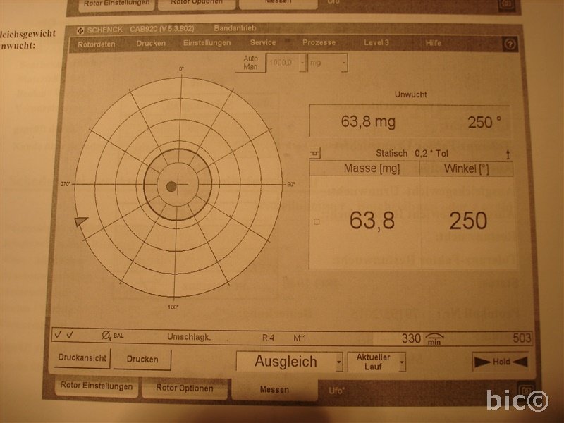

Übrigens, wie habt Ihr denn die Schwungscheibe gewuchtet? Da würde ich professionell machen lassen, dann kommt auch so etwas heraus:
