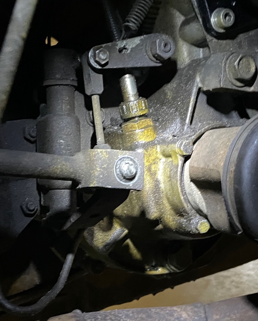

Genau hier liegt das Problem. Da ist keine Verbindung mehr. Die Kugel oder was auch immer darein gehört ist weg. Wir haben es erstmal mit Kabelbindern fixiert, so dass ich erstmal die Karre heimbewegen konnte.
Zuletzt geändert von Leipzig am Sonntag 4. Dezember 2022, 14:04, insgesamt 1-mal geändert.

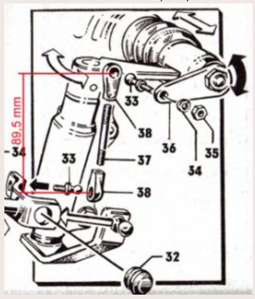

Hab das hier, hier im Forum entdeckt. Hat jemand die Erläuterung zu den den Nummern?
Ich glaube ich bin auf der richtigen Spur

das Bild ist aus dem Ersatzteilkatalog, dort findest du auch die Beschreibung zu den Nummern.
Nach deiner Problembeschreibung würde ich mir mal die Plastikbuchse (32) genau ansehen. Wenn die ganz oder teilweise weg ist, schaltet es sich so wie du beschrieben hast. Ein anderer im Forum hatte das Problem auch gerade.
